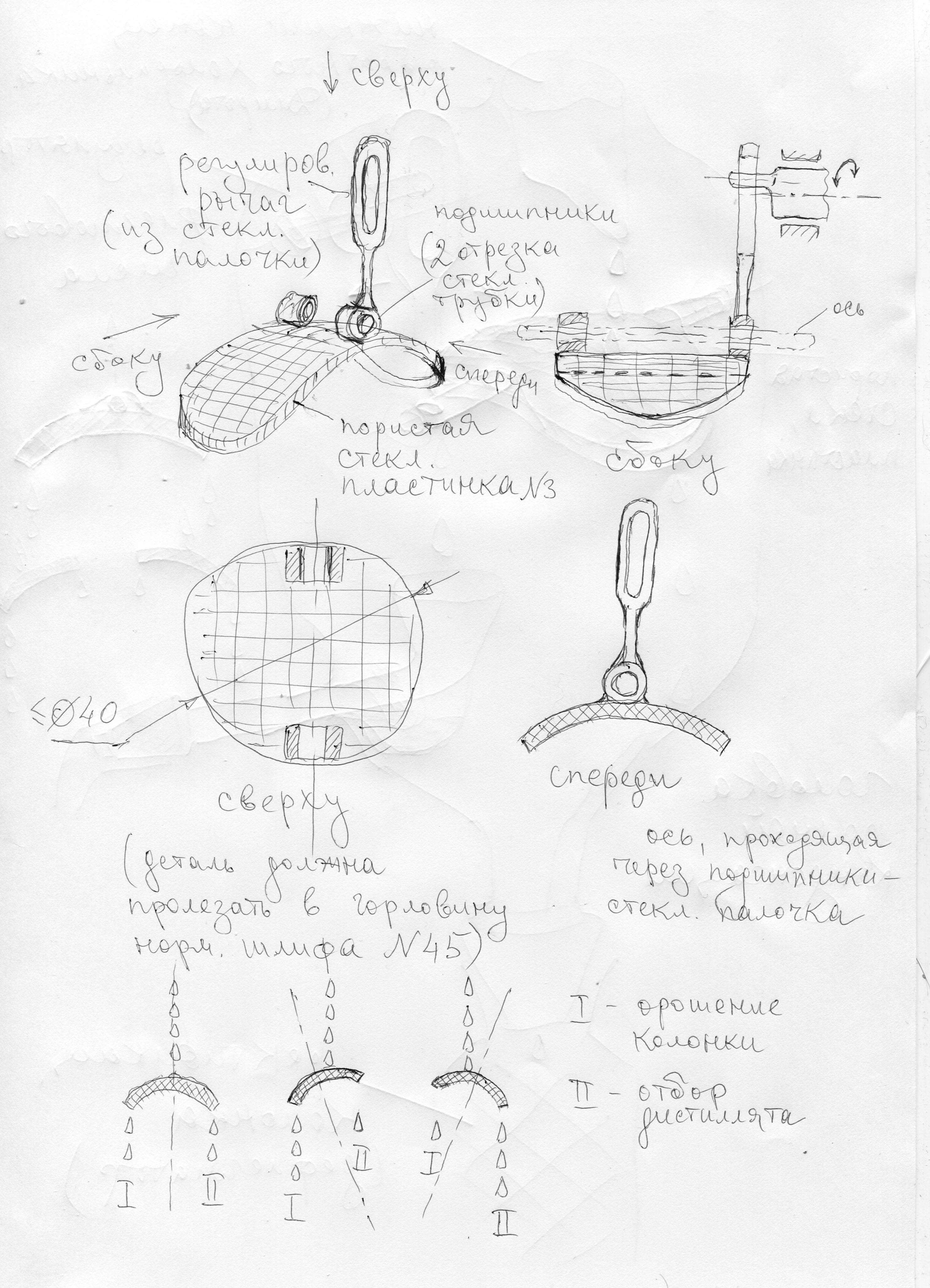

Уважаемые коллеги!
Размышляя о правах, я по Лондону бродил Размышляя о способах регулирования флегмового числа, я пришел к идее использовать в качестве распределителя пористой стеклянной пластинки. Изучив конструкцию существующих головок полной конденсации, аналогов этой идеи я не встретил. Существо идеи следующее:
Пористой пластинке придана изогнутая форма (это сделать непросто - в пламени из-за малой теплопроводности поры спекутся, видимо, придется греть в муфельной печи под гнетом, на графитовой форме). С помощью эксцентрикового механизма пластинку можно наклонять. В зависимости от наклона растекание дистиллята происходит преимущественно в одну или в другую сторону. Меня терзают сомнения - будет ли это работать? Не возникнет ли из-за эффекта сообщающихся сосудов (через поверхностное натяжение) релейный эффект - "все или ничего"? Не встречаются ли в практике лабораторной ректификации жидкости, не смачивающие стекло (я знаю только две - ртуть и однобромистую серу)? У меня маловато опыта фильтрования через фильтр Шота - кто встречался чаще, не происходит ли со временем гидрофобизация пористого стекла? Буду признателен за критику.
PostPosted: 04 Mar 2015 22:09
Posts: 69309
Для случая, показанного на нижней левой картинке, боюсь, что будет вариант "все или ничего": конденсат потечет только в одну сторону.
________________
Через фильтр Шотта чаще всего фильтруют водные растворы - они не вызывают гидрофобизации. Основная проблема при фильтрации - забивка пор. Неводные среды вполне могут вызывать гидрофобизацию стекла (в частности - пористого).
PostPosted: 04 Mar 2015 23:13
Тут сильно зависит от вязкости. Не проще ли со стекла сделать лодочку со щелью (разогреть стекло и согнуть , как на рисунке).. И от наклона будет зависить сколько куда потечет. Кстати, в сахарной промышленности есть щелевые расходометры, по высоте уровня с приемлимой точностью для прощесса можно определять расход.

PostPosted: 05 Mar 2015 09:26
Posts: 7068
На лабораторной установке для ректификации видел регулировку при помощи магнита. В поворотный носик был запаян магнитик, а благодаря катушке, расположенной снаружи, он отклонялся на нужный угол.
PostPosted: 05 Mar 2015 11:02
Joined: 15 Nov 2012 13:15
Posts: 445
У меня довольно большой опыт лабораторной дистилляции в масштабе "bench scale" 0.5-1 литр жидкости.
Мне не очень понятно, как Ваше устройство будет регулировать флегмовое число, видимо изогнутая тарелка-распределитель должна отводить часть флегмы в отгон, да?
Попробуйте погуглить "reflux divider", есть несколько удачных простых конструкций. В частности, старый добрый метод с одновременным подсчетом капель отгона и конденсата.
