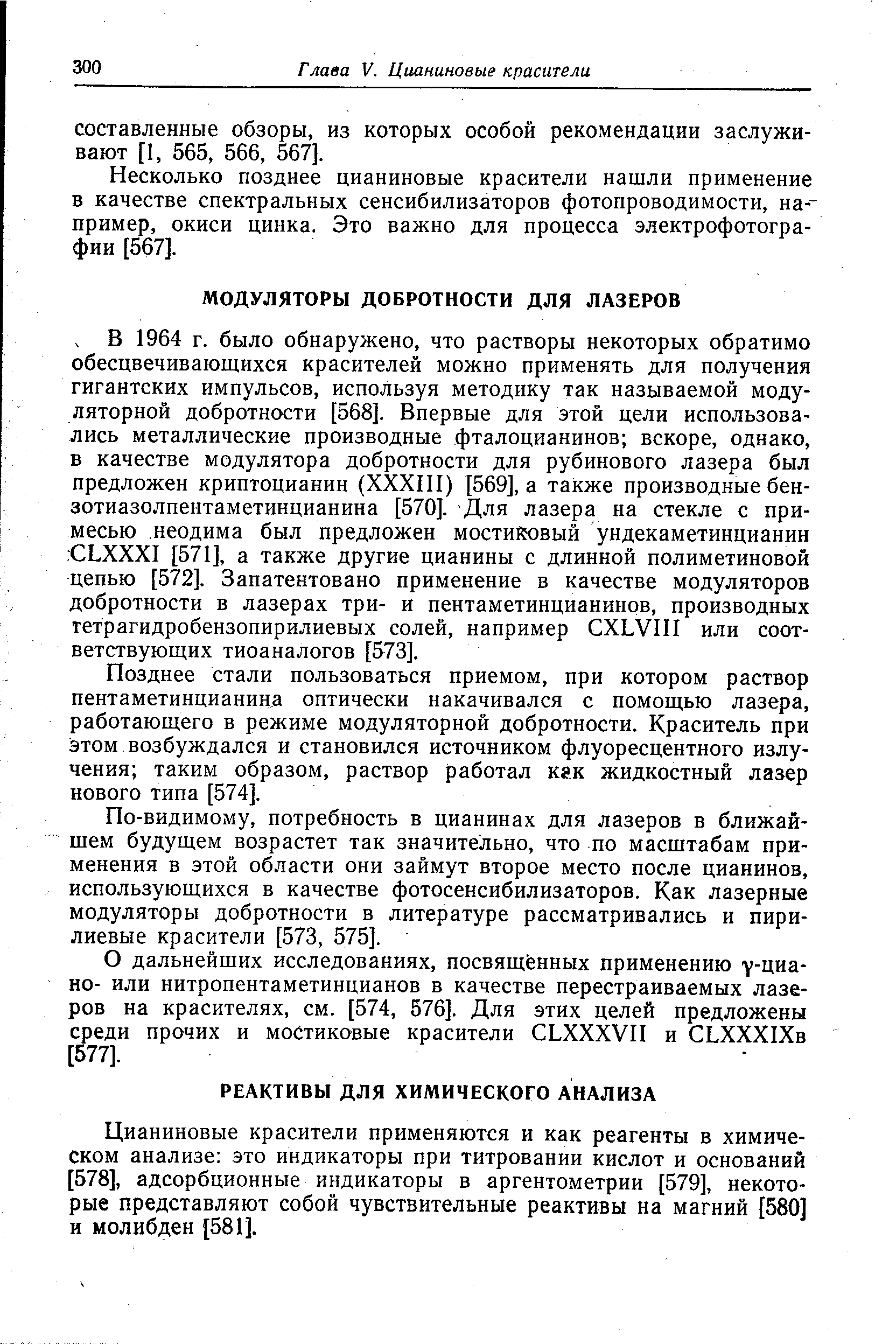

А ни кто не знает какие красители в оптических затворах лазеров?
 Post subject: Re: Фотохромные вещества. Фотохромизм.
PostPosted: 12 Feb 2015 16:53
"Химия аналитических красителей. т4 (1975)"
177204181195242005042245187225116025132171028108[1].png [ 93.92 KiB | Viewed 23273 times ]
а "детишки" балуются вот таким конструкциями (даже обыкновенную зелёнку используют)
