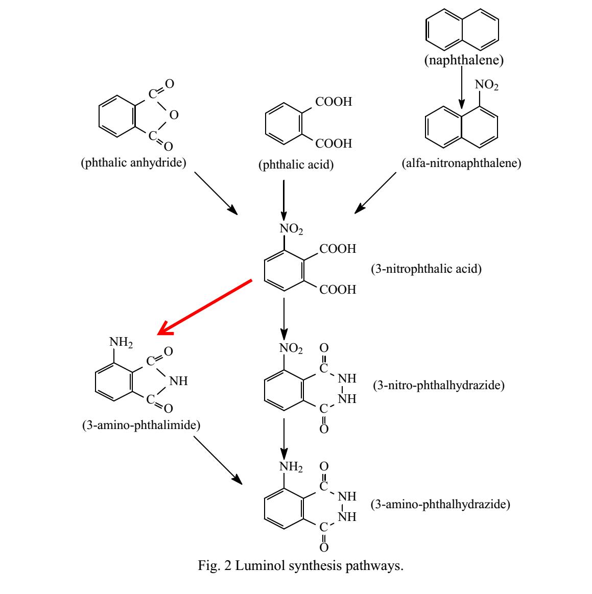

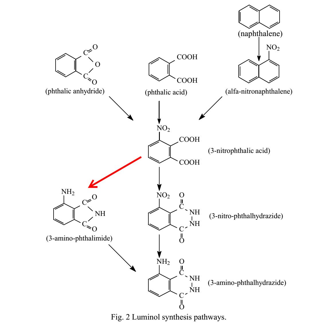

Итак синтез)) Люминол получают по такой схеме:
Как видно всё сводиться к получению 3-нитрофталевой кислоты, без которой люминол не получить. Самым простым и дешёвым способом, на мой взгляд, является нитрование фталевого ангидрида. Даже с учётом того, что выход около 40%.

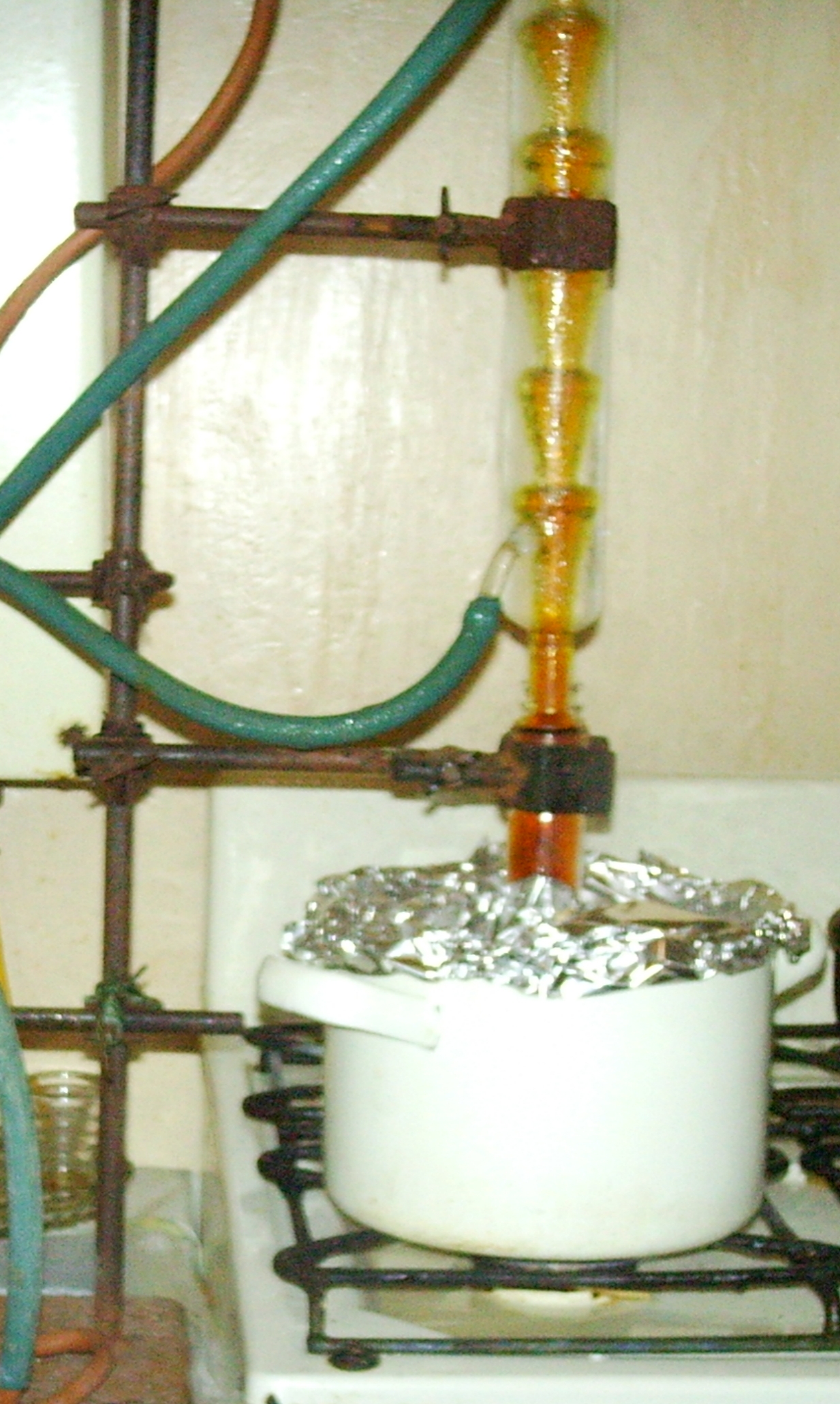

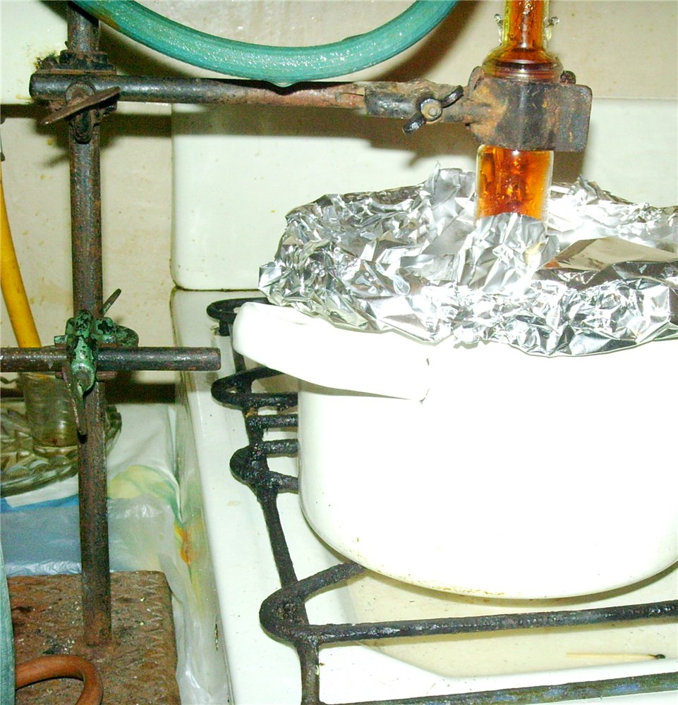

В колбу со шлифом, емкостью 500 мл вносят 90 г фталевого ангидрида. Затем готовят нитрующую смесь, для чего 100 мл концентрированной серной кислоты (1,83-1,84г/мл) приливают к 100 мл 90-100%-ной азотной кислоты (серную добавлять в азотную, но не наоборот!!!). Нитрующую смесь вводят к фталевому ангидриду. Колбу ставят в водяную баню, закрепляя все узлы.
В реакционную колбу вставляют обратный холодильник и систему улавливания диоксида азота (для чего в верхнюю часть обратного холодильника вставляют резиновую пробку с отводящей трубкой соединённой с пустой предохранительной склянкой и последовательно соединённой с банкой содержащей содовый раствор).
Включают охлаждение обратного холодильника. Реакционную смесь нагревают 2 ч на кипящей водяной бане; при этом наблюдается энергичное выделение оксидов азота (улавливаются содовым раствором) и растворение фталевого ангидрида. К концу реакции 3-нитрофталевая кислота может выпадать в виде блестящих призм. Раствор охлаждают.
После охлаждения колбу вынести на открытый воздух (на улицу, балкон, или вытяжной шкаф!!!). К реакционной смеси в колбу добавляют 100 мл воды, при этом происходит обильное выделение большого количества диоксида азота! Не вдыхать!). Раствор перемешивают, из-за чего диоксид азота выделяется ещё сильнее, смесь оставляют на ночь в хорошо проветриваемом помещении. Колбу плотно не закрывать.
Смесь постояла всю ночь. Вся масса застыла. Добавьте ещё 250мл воды. Вновь происходит бурное выделение диоксида азота!!!. Теперь содержимое колбы перенесём в термостойкий стакан на 1литр и осторожно нагреем содержимое до кипения при интенсивном перемешивании. Если 3-нитрофталевая кислота не растворилась, прилейте воды до полного растворения.
Дать раствору остыть. Кристаллизацию можно ускорить перемешиванием раствора. После выпадения достаточного количества осадка оставим колбу на ночь. Для полного осаждения 3-нитрофталевой кислоты. Отфильтруем на воронке Бюхнера осадок. Внимание бумажный фильтр может разъесть. Поэтому понемногу прилейте кислоту на фильтр, если не разъест, продолжите фильтрование. Если разъест, можете немного нейтрализовать кислоту содой (осторожно сильное вспенивание) или разбавить раствор. Однако лучшим вариантом будет применение стеклянного фильтра и вакуум насоса.

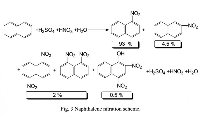

На мой взгляд, очень дорогой, однако для получения люминола чистотой более 99% применяют именно этот метод. Т.к. от примеси 4-нитрофталевой кислоты не так-то и легко избавиться, как может показаться на первый взгляд. Так в Румынском университетском вестнике Бухареста, основанном в 1929 году приводится обзор «A PERFORMING SYNTHESIS STRATEGY OF LUMINOL, A STANDARD CHEMILUMINESCENT SUBSTANCE» за 2013 год (ссылка на английском ниже). В этом обзоре подробно дана методика синтеза люминола из нафталина.
Но, если говорить прямо то получение 3-нитрофталевой кислоты делают из ά-нитронафталина, который в свою очередь нужно получить из нафталина).

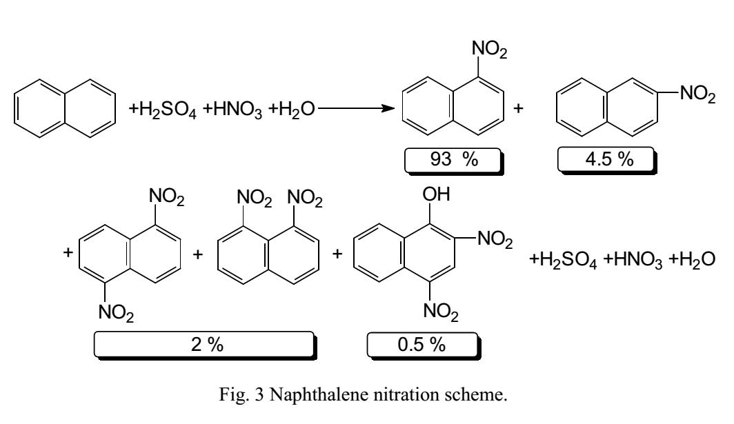

Схема синтеза нитронафталина
3-Нитрофталевая кислота из нафталина. Первая стадия - это получение а-нитронафталина:
Из всех известных на сегодня методик самым простым и самым качественным является метод приведённый в этом обзоре.
Приблизительный перевод с английского:
Были определены новые параметры синтеза α-нитронафталина с более высоким выходом и качеством.

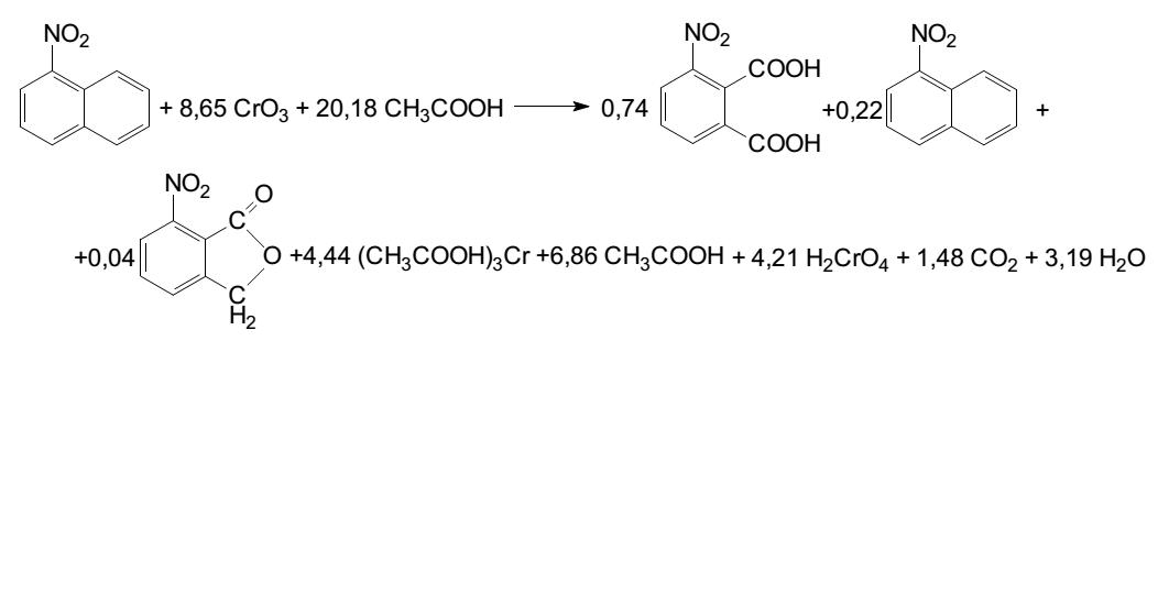

Теперь перейдём непосредственно от а-нитронафталина к 3-нитрофталевой кислоте.
хлороформ (CHCl3) 98% ; карбонат натри (Na2CO3) 98%, хромовый ангидрид (CrO3) 99%, карбонат бария (BaСO3) 98%, ледяная уксусная кислота (C2H4O2) 96%, соляной кислоты (HCl), 2N. 5г. нитронафталин.
3-нитрофталевая кислота была получена путем окисления α-нитронафталина хромовым ангидридом. Полученная нитрованием фталевой кислоты (P. Culhane 1941г [10]) 3-нитрофталевая кислота состояла из смеси 3- и 4-нитрофталевой кислоты, которые трудно отделить. Остаточные количества 4- нитрофталевой кислоты, которая не может быть полностью удалена, приводит к порче синтеза люминола. Высокой чистоты 3-нитрофталевая кислота была получена по методу описываемым Beilstein [11], состоящий в окислении α-нитронафталина хромовым ангидридом.
5 г α-нитронафталина и 35 мл ледяной уксусной кислоты были введены в колбу емкостью 500 мл, снабженной магнитной мешалкой, охлаждающую баню, термометром и конденсатор. Хромового ангидрида 25 г, которые были добавлены постепенно, при перемешивании, в течение 15 мин. Реакционную смесь перемешивают в течение 90 мин. при 70-80 ° С, и останавливали добавлением 250-300 мл воды. Экзотермическая реакция, которая происходит необходимо контролировать, чтобы не превышать 80 ° C. Смесь охлаждают при комнатной температура и нерастворимые примеси (непрореагировавший α-нитронафталин), фильтруют. Для того чтобы удалить побочный продукт (nitrophthalide), раствор промывали с 80 мл хлороформа. Отделенный водный раствор обрабатывали 50 г ВаСО3, при температуре кипения. Карбонат добавляли небольшими порциями за счет выделения диоксида углерода, который ведет к вспениванию. Осадок, состоящий из бария хромата, карбоната бария в избытке, и соли бария из 3-нитрофталевой кислоты, был отделен фильтрованием и промывают водой до тех пор, превращается в ярко-желтый. Осадок был обработан 25 мл 10% Раствором Na2CO3, в течение 30 мин. при температуре кипения. Натриевая соль 3- нитрофталевой кислоты был переведен в водный раствор. Горячую смесь фильтровали и затем подкисляли при 50-60 ° С, 30 мл HCl до рН = 1, определяющей формирование 3-нитрофталевой кислоты. Раствор был сконцентрирован путем Подогрев с уменьшением четыре складки объема, а затем охлаждали при 5 ° C. Осадок был отфильтрован, промывают холодной водой и сушат. нитрофталевой кислоты был получен с 64% общим выходом и 99% чистотой, соответственно анализу ГХ-МС.
Очень интересный обзор синтеза нитронафталина и люминола. Всем рекомендую почитать, т.к. даны даже графики хромато-масс-спектрального анализ полученных веществ. Все они более 99% чистоты, что не может не радовать.

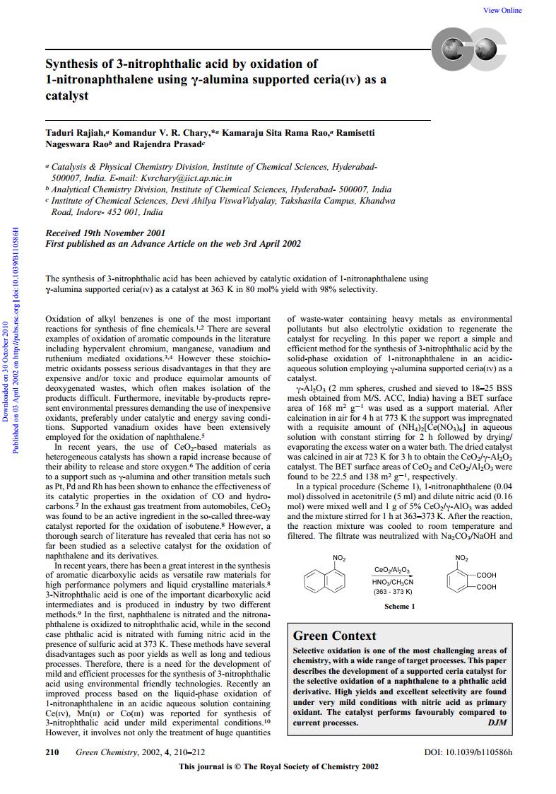

Synthesis of 3-nitrophthalic acid by oxidation of 1-nitronaphthalene using g-alumina supported ceria(IV) as a catalyst.
Синтез 3-нитрофталевой кислоты окислением а-нитронафталина с помощью катализатора g-оксида алюминия, оксида церия (IV).
Этот метод применим исключительно в лабораториях где занимаются синтезом и катализом на высшем уровне.
В журнале Green Chemistry за 2002 год в 4 выпуске на странице 210 есть описание каталитического окисления нитронафталина. Привожу чисто для общего развития...

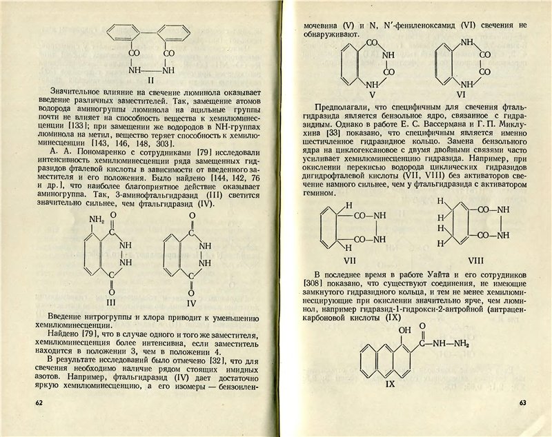

Когда 3-нитрофталевая кислота получена, нужно идти дальше. И тут у нас есть выбор, получать 3-аминофталимид или 3-нитрофталгидразид))).

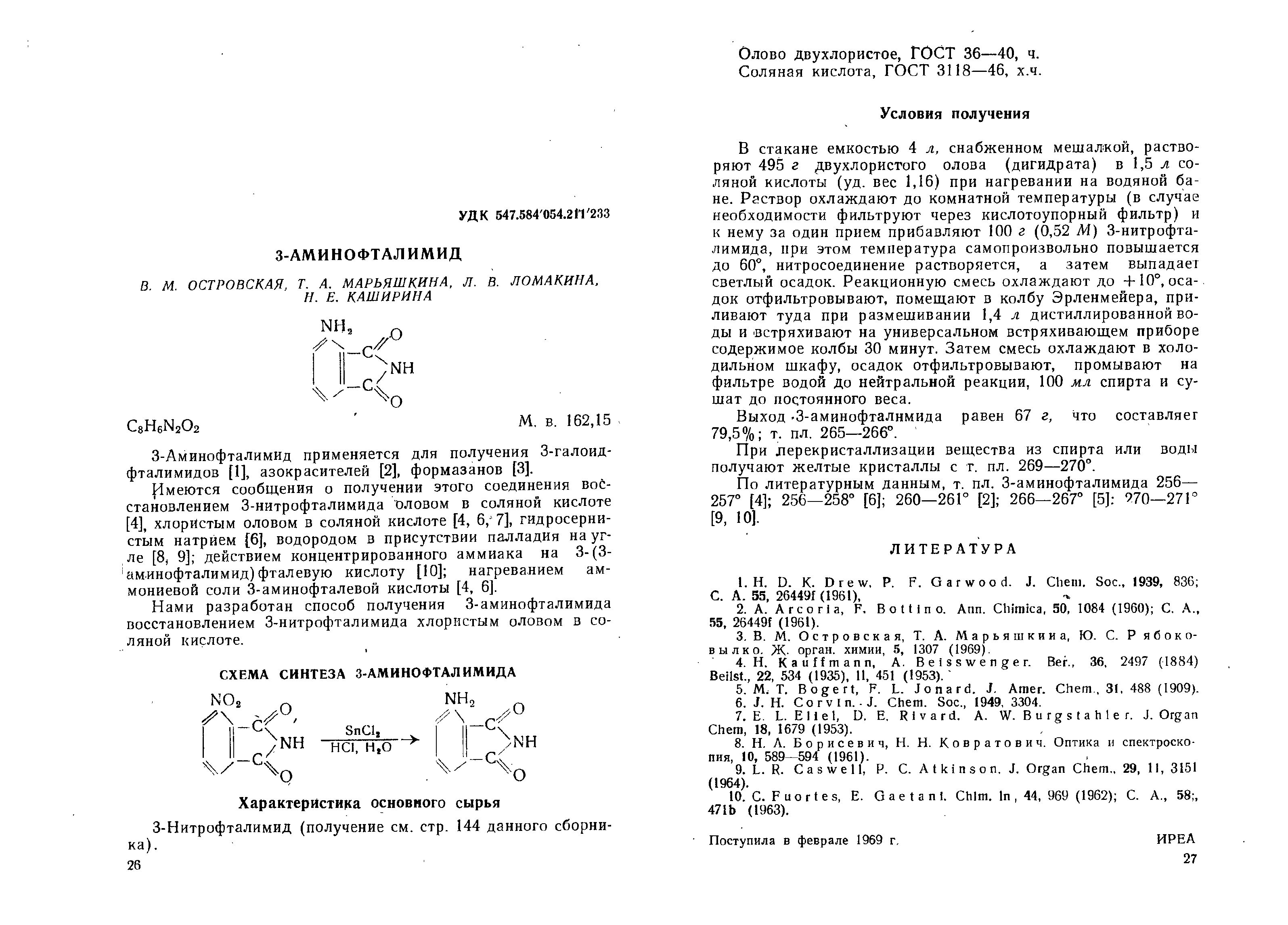

Вашему вниманию предлагаю ознакомиться с синтезом 3-аминофталимида. Для его получения нужно получить 3-нитрофталимид. Синтез взят из книги «Методы получения химических реактив и препаратов» НИИТЭХИМ. 1970 выпуск 22
Синтез 3-аминофталимида

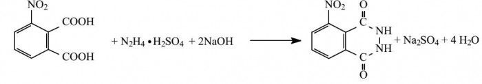

Теперь давайте пойдём по другой ветке синтеза люминола. Из 3-нитрофталгидразида.
А его ещё надо получить)

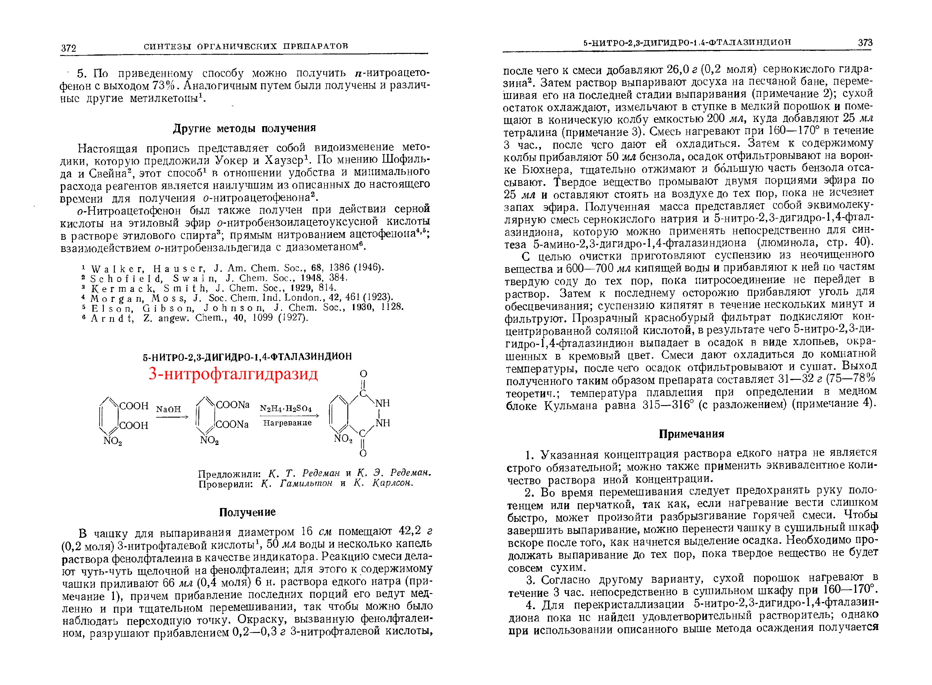

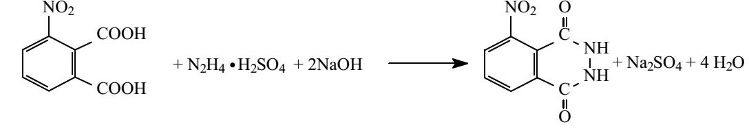

Так, вот получать этот самый гидразид, как выяснилось можно по разному. Итак, по методике получения 3-нитрофталгидразида из сульфата гидразина и 3-нитрофталата натрия, необходимо выпаривать смесь до обезвоживания, т.е. до полного испарения воды! Я пытался это делать, всё трещит, шипит, воняет, дымит. Зачем же нужно выпаривать всё насухо??? Дело в том, что по методике синтеза 3-нитрофталгидразида используют декалин – это вещество не смешивается с водой, а нагревание проводят при температуре 160-170 градусов. Давайте посмотрим на уравнение химической реакции получения 3-нитрофталгидразида:
Получение 3-нитрофталгидразида
В ходе данной реакции образуется эквимолекулярная смесь 3-нитрофталгидразида и сульфата натрия
Как видим, образуется вода, которая испаряется. А, что если заменить декалин на водорастворимые вещества, такие как диэтиленгликоль или глицерин, об этом немного позже.
Один из синтезов получения 3-нитрофталгидразида с применением не смешивающихся с водой высококипящих соединений, таких как декалин и тетралин. Синтез взят из книги «Синтезы органических препаратов» том 4, 1953 год (стр. 372,40). Перевод с английского под редакцией академика Казанского.
Теперь давайте вернёмся к вопросу, который я поднял ранее – что если вместо декалина и тетралина применить глицерин или диэтиленгликоль? Тогда крайне опасную стадию выпаривания, высушивания и растирания можно пропустить! Сомнения неясные кружили мою голову, пока я не провёл сам эту реакция без выпаривания и высушивания. Потом в интернете я увидел видео пользователя UC235, который не выпаривает смесь сульфата гидразина и 3-нитрофталата натрия насухо. Он сразу прилил диэтиленгликоль и приступил к нагреву. Нагревает смесь 3 часа при температуре 165 градусов на масляной бане. Всё бы ничего но 3 часа ребята, это уж слишком.
Может быть, как-то уменьшить это время??? Об этом по позже.
Получение 3-нитрофталгидразида. Обратите внимание цвет полученного продукта жёлтый, но не коричневый!
Preparation of 3-Nitrophthalhydrazide.mp4 [48.1 MiB]
Downloaded 1023 times
Исходя из этого видео, можно сделать вывод, что методику, описанную в книге «Синтезы органических препаратов» том 4, 1953 год (стр. 372,40), можно изменить. Тетралин заменить глицерином и отказаться от операции высушивания насухо. Промывать бензолом и диэтиловым эфиром то же не надо! Поскольку смесь не высушивалась и не прокаливалась, продукт получился высокого качества. Остаётся 3-нитрофталгидразид промыть горячей водой. В воде он не растворим.
Но меня ещё не устраивает один момент – это время нагрева - 3 часа, да ещё и при 165 градусов.
В принципе ничего страшного, но хочется как можно быстрее.

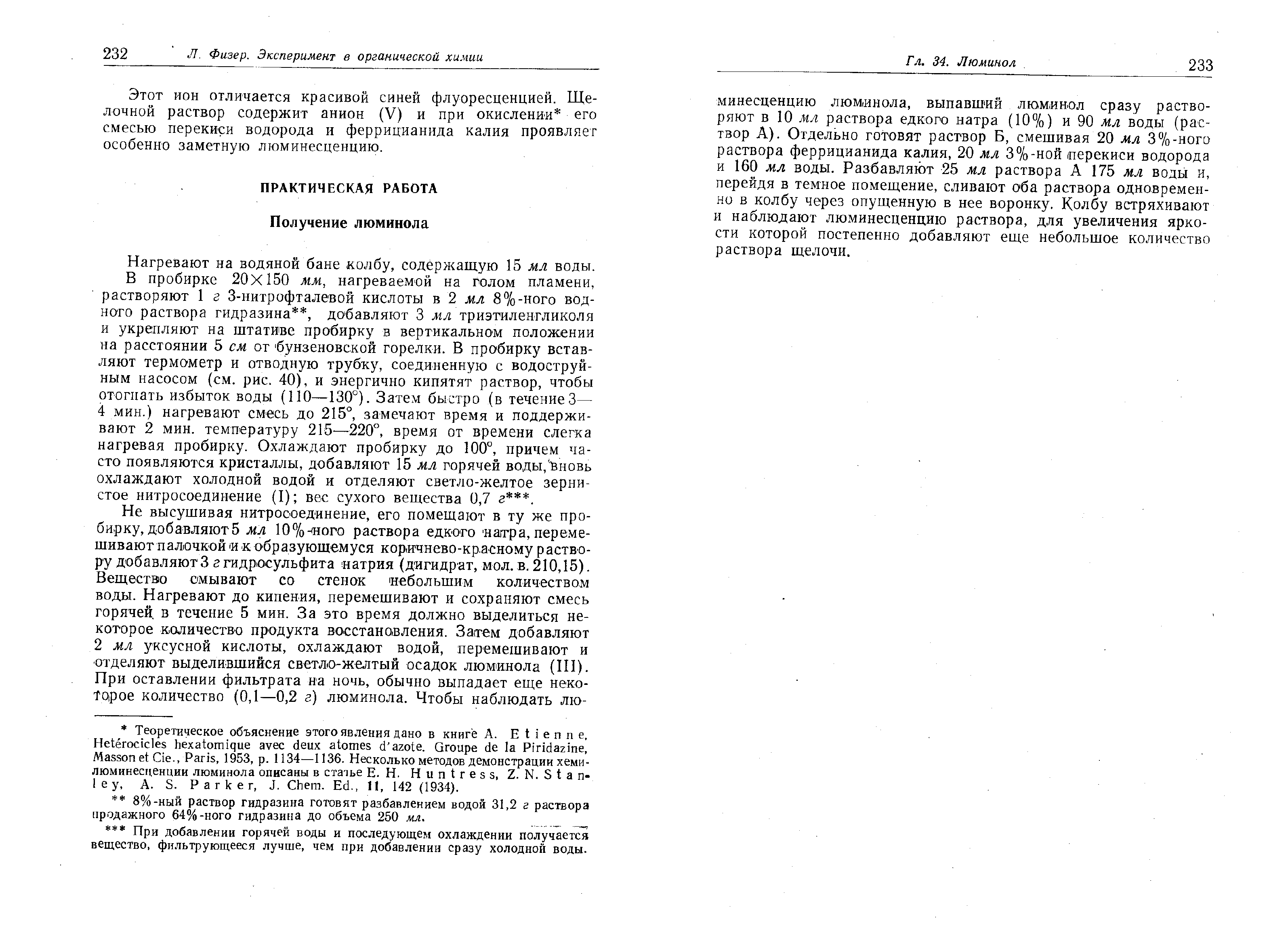

Изучив работу по книге Л. Физера «Эксперимент в органической химии» стр. 232, я заинтересовался температурными режимами, которые он применяет для синтеза
3-нитрофталгидразида. Он применил триэтиленгликоль для нагревания, это то же водорастворимое вещество, как и глицерин. Сначала он нагревал раствор при температуре 110-130 градусов, при этом происходит энергичное кипение. Затем быстро в течении 3-4 минут температуру поднимают до 215 градусов, и в интервале 215-220 градусов ведут нагревание в течении 2 минут. Получают светло-желтое зернистое соединение. Из этого можно сделать вывод, что с 3 часов время нагрева можно сократить до 10-15 минут. При этом важно учесть, что цвет должен быть всё таки желтым, но не коричневым. Как описано и в книге «Синтезы органических препаратов» том 4, 1953 год (стр. 372,40), после очистки 3-нитрофталгидразид получается кремового цвета.

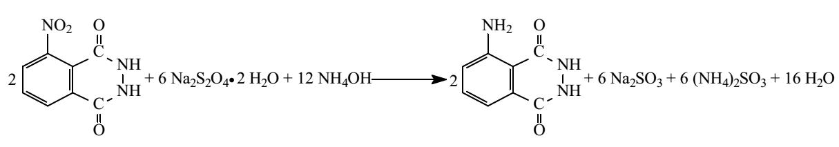

Синтез люминола из 3-нитрофталгидразида

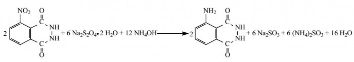

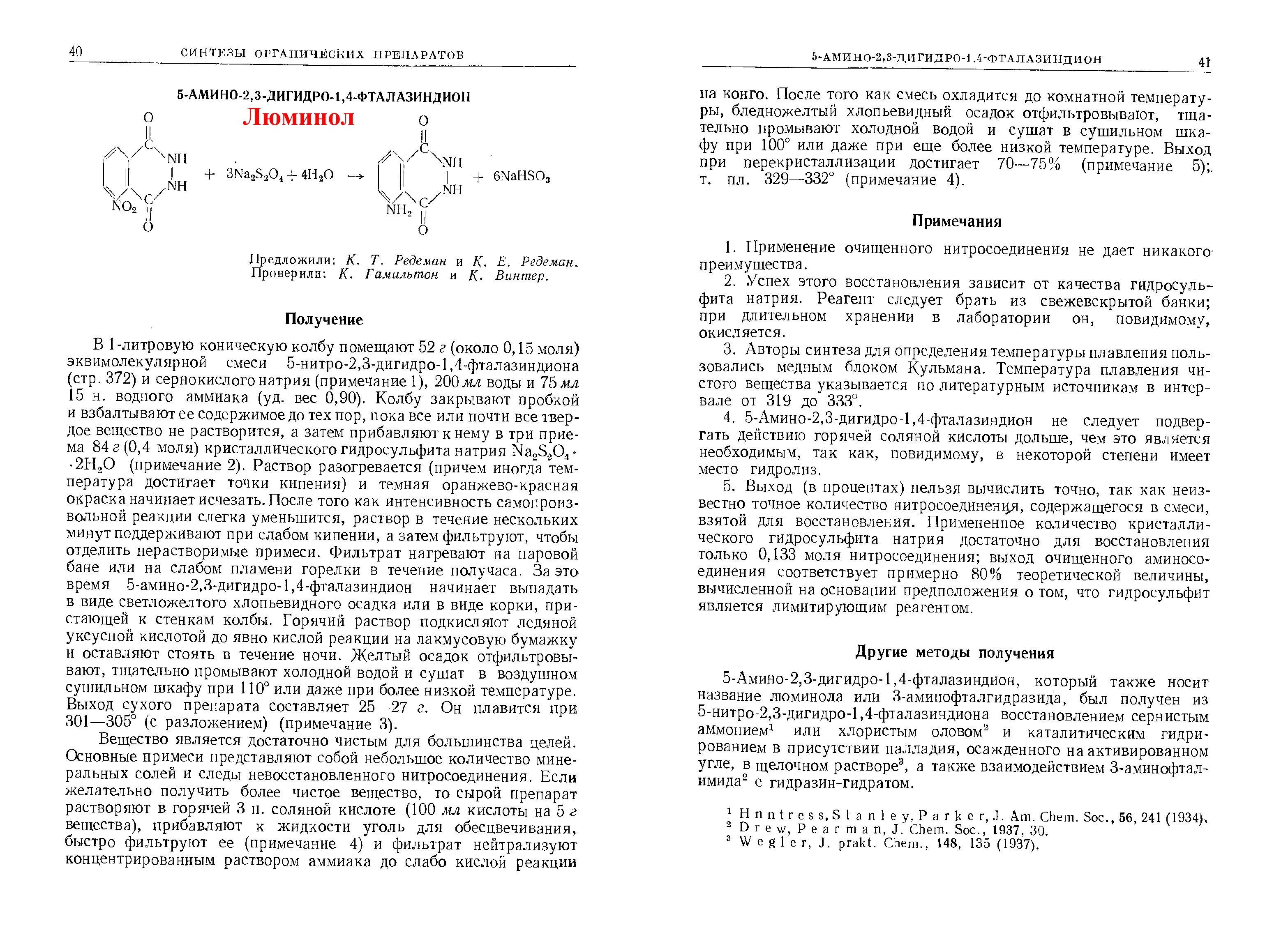

Для получения люминола нужно использовать восстановители. В соединении 3-нитрофталимид нитрогруппу восстанавливали до аминогруппы, а затем соединяли с гидразином. При использовании 3-нитрофталгидразида, восстанавливать нитрогруппу уже нужно у него.
Самым доступным и эффективным восстановителем является дитионит натрия. Это белый порошок с молекулярной массой безводной соли Na2S2O4 174,11 г/моль.
Свежий дитионит натрия по восстановительной активности равен диоксиду тиомочевины. Применение метабисульфита, тиосульфата или сульфита натрия, а так же алюминия и цинка неэффективно!!!
ДИТИОНИТ НАТРИЯ
Пользователь UC235, для восстановления 3-нитрофталгидразида применил диоксид тиомочевины. Этот препарат у нас не продаётся в виду высокой стоимости и малого спроса. Но дитионит натрия даёт такие же результаты.

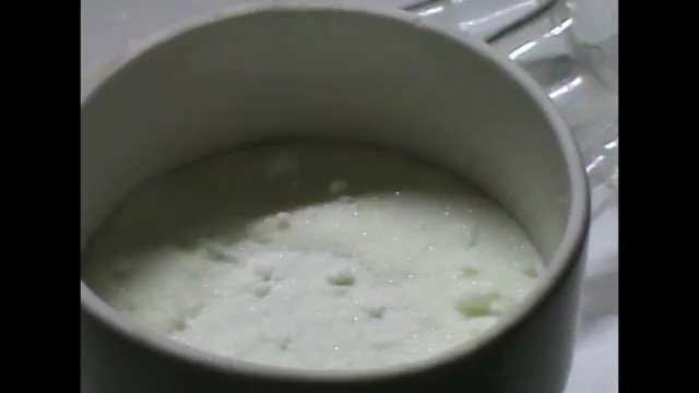

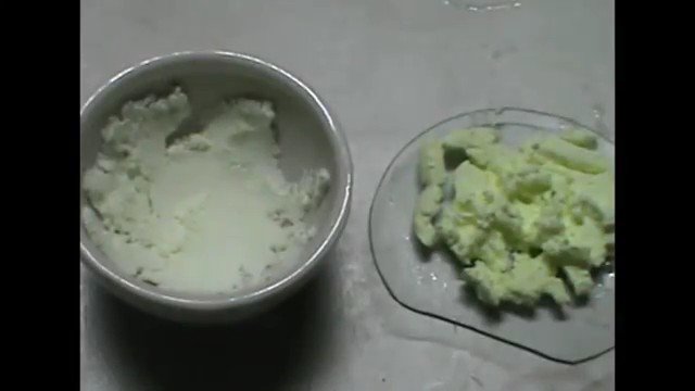

Cегодня я провёл синтез 3-нитрофталевой кислоты по инструкции на польском из серной кислоты и нитрата натрия с фталевым ангидридом.
"3-нитрофталевая кислота NaNO3+H2S04
Его я указал в обзоре, как способ получения 3- нитрофталевой кислоты из фталевого ангидрида. Спсоб-2. Выход кристаллического продукта низкий. Из-за чего, я не рекомендую получать 3-нитрофталевую кислоту таким способом.
3-нитрофталевая кислота имеет кристаллическую структуру, похожую на снег. 4-Нитрофталевая, напротив как зубная паста, матовая, белая аморфная масса.
Смесь 3 и 4-нитрофталевых кислот ниже:

Евгений wrote:
Если это так, то синтез будет на 100% проще. Slavi4, но где же подтверждение данной информации, что гидразиды в 4 и 3 положении светят одинаково?
Да все там же, в книге "Хемилюминесцентный анализ" страница 54, в таблице, в низу помечен звездочкой. :)
Slavi4, вообще я тебе искренне признателен за то, что ты поднял этот вопрос. Представь из 100г фталевого ангидрида получаем более 100г 4 и 3-нитрофталевой кислоты порядка 135г, а не 34-40г 3-нитрофталевой. Это значительно упрощает весь процесс очистки переработки перекристаллизации, которую попросту делать не надо! Для того, что бы выделить чистую 3-нитрофталевую кислоту нужно не менее 4 перекристаллизаций, представь какие потери! И потери, как оказалось ценного продукта! 4-нитрофталевой кислоты, аяяй. Открытие века, которое в 1936 году уже сделали за нас! Так меня взбесило то, как все с таким гордым голососои говорят, нам нужна именно 3-нитрофталевая кислота. А ведь для хемилюмимнесценции можно применять и 4-нитрофталевую. :bp:
Ну дак ясно же дело, все повторяют один и тот же синтез не ведая о том что светится и другое, дочернее в этом синтезе вещество. :)
Я вот летом тоже на нитровал фталевой кислоты, только восстановить ее было нечем и, в общем она красиво горит...

Ну, а ты чего раньше не сказал про это, где ты был, скажи мне??? Я тонны материалов пишу на тему очистки 3-нитрофталевой от 4-нитрофталевой!!!
 Post subject: Re: Синтез Люминола (как получить люминол?)
PostPosted: 28 Jan 2015 20:50
Joined: 07 Jan 2012 10:14
Posts: 373
Нестыковочка в книге :be:
В таблице указывается что замещенный в 4м положении гидразид фталевой кислоты светит не хуже люминола, а вот на 62 странице написано что люминесценция интенсивнее с заместителем в 3м положении...
Я больше доверяю таблице почему-то...
Тем более не указано на сколько интенсивнее...
PostPosted: 28 Jan 2015 21:03
Joined: 28 Dec 2009 15:46
Posts: 127
Location: Макеевка
Там написано 3-аминофталгидразид светится значительно сильнее чем фталгидразид. Т.е. не сравнение 3-аминофталгидразида с 4-аминофталгидразидом.
Имеется ввиду на схеме показан по счёту римскими цифрами III и IV, дальше идут формулы V, VI, VII...
А вот ниже, да написано..., но не знаю. наверное аминогидразиды дают таки очень яркое свечение, я сам убедился.

"Найдено [79], что в случае одного и того же заместителя, хемилюминесценция более интенсивна, если заместитель находится в положении 3, чем в положении 4." это скорее положения на кольце нежели номера изображений, ведь на 4й картинке фтплгидразид не замещен. :)
UPD: Я не думаю что на глаз будет заметна разница между 4 и 3 замещенными фталгидразидами :)

Я в чистом виде получил 3-нитрофталевую кислоту. Я получу её аминогидразид. Потом я получу 4-аминофталгидразид и отпишусь. Slavi4, а может ты то же примешь в этом участие???

Я искал информацию по синтезу 3-нитрофталевой кислоты и анализу полученного продукта. В интернете не много способов получения 3-нитрофталевой кислоты, но анализа полученного продукта практически нет. Для меня это было неприятным моментом, потому, что сегодня применяя инфрокрасную спектрофотометрию, жидкостную хроматографию, а так же ямр и хромато-масс-спектрометрию можно выяснить качество полученного продукта. Мне понравилось, как описано получение 3-нитрофталевой кислоты из 1-нитронафталина в университетском обзоре Будапешта, там полученный продукт анализировали. Что же касается синтеза из фталевого ангидрида, то анализа полученного продукта 3-нитрофталевой кислоты практически нет. Но мне удалось найти 2 обзора по получению 3-нитрофталевой кислоты, где описывается содержание полученого продукта исходя из данных полученных с использованием высокоэффективной жидкостной хроматографии. Так для получения 2-метокси-5-нитро-9,10-антрахинона одним из исходных веществ является 3-нитрофталевая кислота. Способ который описан в обзоре утвержден и в Польском техническом университете. Полученный продукт содержит 97,91% 3-нтрофталевой кислоты. Конечно для того что бы получить продукт для свечения типа люминол нам не нужно париться с очисткой нитрофталевых кислот, но как для химиков - это очень важно. Важно знать, что ты синтезируешь и какого качества полуаются вещества. Насколько полно происходит нитрование.
Итак вот описанный метод и ссылка ниже:
Step I: Synthesis of 3-Nitro Phthalic acid (II)
Procedure: Equip a 500ml, three-necked round
bottomed flask, supported on a water bath, with a
dropping funnel, a thermometer and a stirrer
supported in a central (open) neck connected by
means of a flexible drive to a stirrer motor. The later
should not be sited near the open neck, since the
nitrous fumes evolved in the subsequent reaction
may otherwise cause damage. Place 100gm
(0.675ml) of technical phthalic anhydride and 100ml
of concentrated sulphuric acid in the flask and heat
it until the temperature of the mixture rises to 80oC.
Remove the water bath, and add a mixture of 42
ml of fuming nitric acid (d 1.5) and 30 ml of
concentrated sulphuric acid slowly from the dropping
funnel at such a rate as to maintain the temperature
of the stirred mixture at 100-110oC (about 1 hour).
Then add 180 ml of concentrated nitric acid (d 1.42)
as rapidly as possible, without causing the
temperature to rise above 110oC. Heat the mixture
on the water bath, with stirring, for 2 hours. Flow
the reaction mixture to stand over night and the
pour it into 300 ml of water contained in a 2 – liter
beaker. Cool and filter the mixture of 3- and 4-
Nitrophthalic acids through a sintered glass funnel.
Return the wet cake of acids to the rinsed out beaker
and stir it thoroughly with 40 ml of water, which
dissolves a large amount of the 4-Nitrophthalic acid.
Filter again at the pump and dissolve the solid in
40-60 ml of boiling water. Filter the hot solution and
stir until crystallization commences and then leave
overnight until crystallization is complete. Filter again
under suction and dry on filter paper.
Yield : 20gms
MP : 2160C
HPLC : 97.91% pure
IR : 1710 cm-1, 1610 cm-1.;
"Методика получение 3-нитрофталевой кислоты 97,91%" чистоты. Выход 20%
Сейчас я нитрую фталевый ангидрид и хочу поделиться своим методом повышающим, как я думаю, выход продукта. В колбу я засыпал фталевый ангидрид 95г и прилил 100 мл нитрующей смеси перемешал на магнитной мешалке, затем еще влил 100 мл нитрующей смеси (HNO3 1.5г/мл и H2SO4 1,833г/мл 1:1). Мешал 5 минут при комнатной температуре.
Затем поставил на водяную-паровую баню. В первый и второй раз когда я грел на водяной бане, то был недоволен потерей тепла, которое уходило через открытую кастрюлю. Я Долго думал как же закрыть колбу, да что бы легко можно было всё снять потом и наблюдать за процессом происходящим в колбе. Вот моё решение: Это фольга. Нагрев очень эффективный, я руку паром чуть не обжог. Для нитрования нужна именно паровая баня. Нитрование вести 3 часа пока из кислот не начнут выпадать кристаллы и масса не затвердеет.

C Альфа-нитронафталином по перспективнее и выходы должны быть больше. :)
