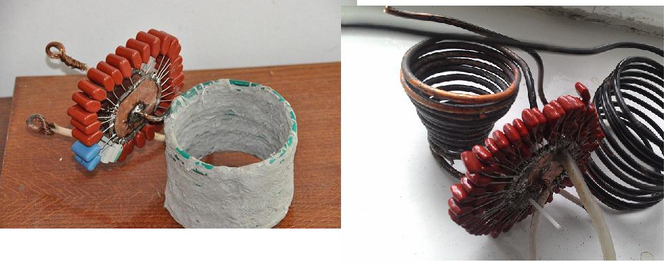

Тонкую трубку потом трудно освободить от песка. Он там запрессуется., лучше поваренную соль, ее легко вамыть. А тонкую. трубку согнуть легко без никакой соли, на оправе, вот пример, индукторы с медных трубок, что используются в холодильниках ( сзади холодильника, конденсатор, есть с нержавейки, и есть медные).
А хороший холодильник, со стелянной трубкой внутри я делал так: две резиновой пробки, две трубки, медные, малого диаметра, для подачи воды, большую металлическую трубку для корпуса, использовал с алюминия, и получился отличный холодильник.
