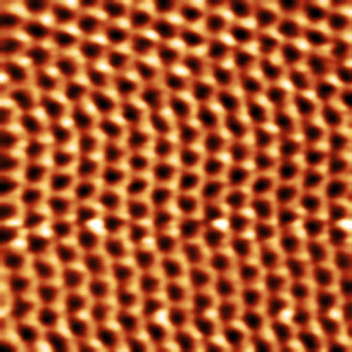

высокоупорядоченный пиролитический графит, СТМ скан
Не правда ли качественная фотография? А сделана она на устройстве собранном "на коленке" дома неким Дэном Берардом.
страничка проекта
