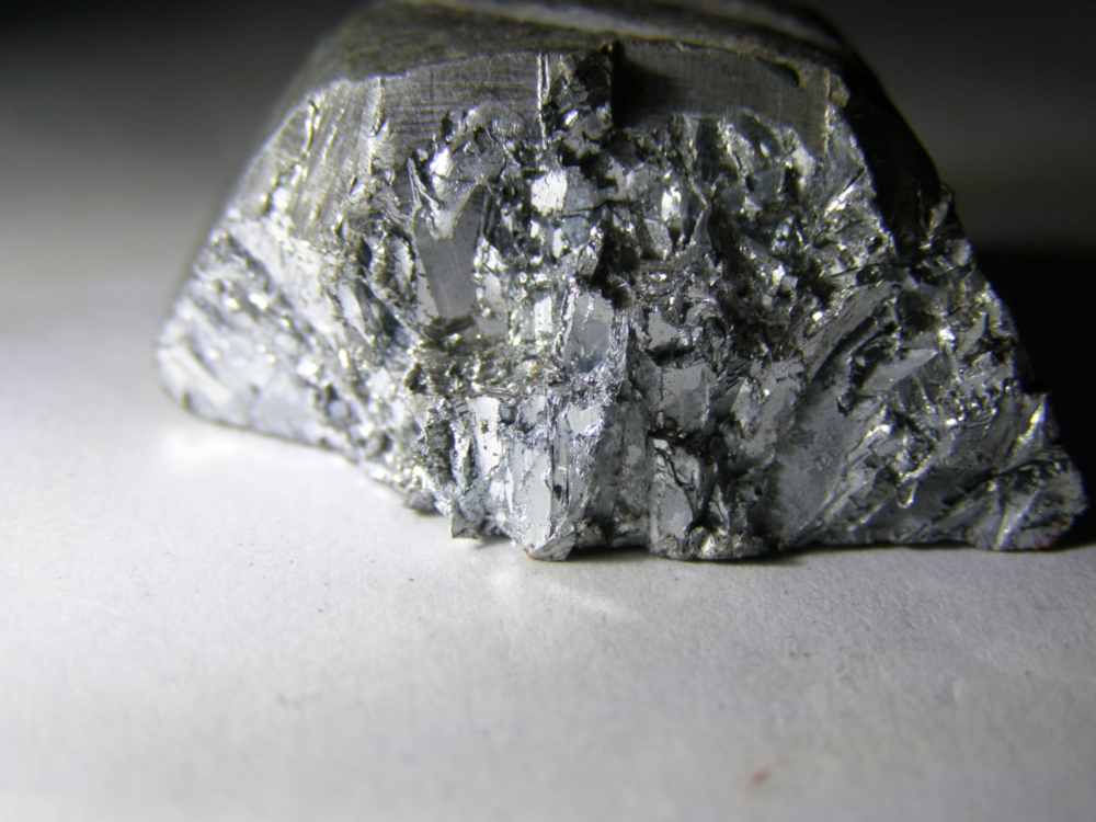

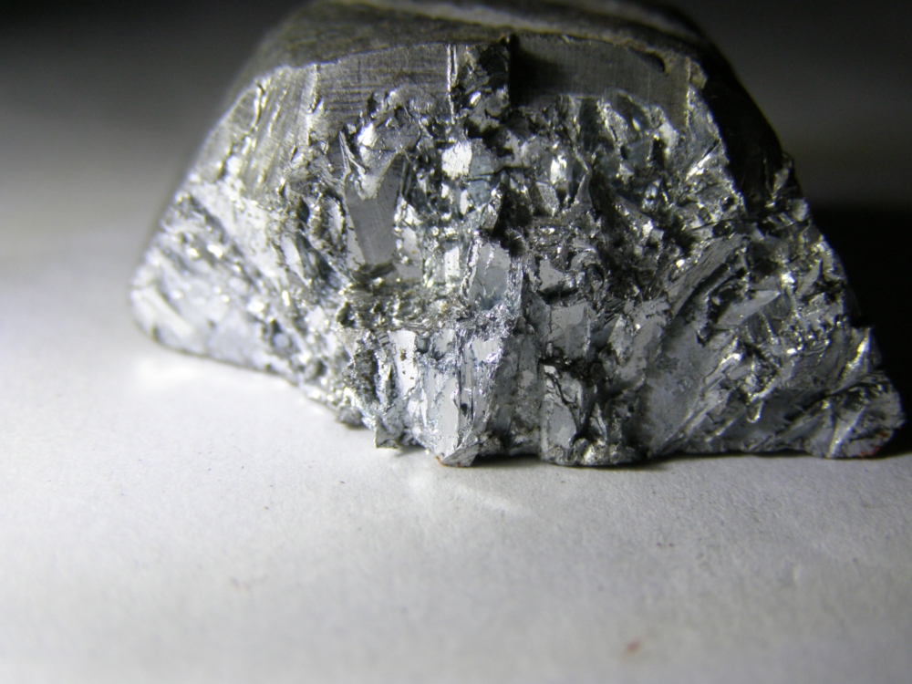

Утвердите пожалуйста определение- как-то просил я свинец для рыбалки и мужик дал мне вот такой кусок металла, в принципе я сразу понял что не свинец, он легче, ну и вообще другой, выбор в принципе между цинком и кадмием, поверхность с характерными пятнами как у оцинковки, внутри на изломе как бы кристаллы крупные, кинул маленький кусочек в 10% соляную кислоту- началось газообразование, значит- 100% цинк?

Кадмий тоже реагирует с соляной кислотой, хоть и гораздо медленнее. Если реакция с соляной кислотой очень активная и с разогревом - значит цинк.
Еще можно отличить по температуре плавления - у кадмия (321C) она примерно на 100 С ниже, чем у цинка 420C.

Я кидал кусочек размером с головку спички, реакция была довльно бурная, сплошной столб пузырьков, на температуру сейчас попробую с помощью паяльника и замера Т жала тестером с термопарой. Вообще неплохо было бы написать какую-то надежную качественную реакцию, например в таком то % кислоте не реагирует, в гугле перечитал несколько тем по поводу отличия, пишут всякую неопределенность, и в основном нехимическую , то по цвету дыма, то по хрупкости, то по удельному весу.

Если реакция бурная - цинк. От такого крохотного кусочка разогрев не будет заметен.

Проверил при помощи паяльника, есть возможность нагреть до температуры 480С, для сравнения взял кусочек кабельного свинца, при температуре ок 350С свинец плавится, а исследуемый метал только размягчается на крупинки. при повышени температуры до 430 этот предполагаемый цинк неохотно, но плавится, еще обнаружилось удивительное свойство- он лудит полностью почерневшее, заокисленное медное жало! При этом появляется характерный запах, как пахнет окись цинка в порошке, вот такие вот экперименты :)

Ну как кристаллі, там не кристаллы на самом деле, а какой-то рванный вид излома, наверное переломали, чтоли, мне он таким достался, а так- довольно мягкий, но тверже свинца, и скрипит- капитально! Намного сильнее чем олово, скрипит даже когда маленький кусочек отламываешь бокорезами. Я думаю что это у меня 99.9% цинк, из реакций есть возможность пока только по методике Zaec с парафином и серой сделать) Попробую сделать из этого цинка пср 65..

У вас скорее всего сплав ЦАМ ( цинк-алюминий - магний ) с содержанием цинка около 85%. Его используют для производства неотвественных деталей и китайской сантехники. Довольно хрупок, на изломе четко идна "кристаллическая" структура. С кислотами реагирует хорошо, даже с уксусной ( кадмий с ней почти не реагирует ).
Если у вас есть "реактивный" цинк, то проверить ( не кадмий ли, что очень и очень вряд ли, причины указаны еще Владимиром ) просто: к раствору данного металла в кислоте ( после нейстрализации примерно до 2-3 рН ) добавьте гранулу цинка - если не будет выделяться губки из металла - значит ваш сплав на основе цинка. Кадмий и свинец легко вытесняются цинком из кислых растворов.

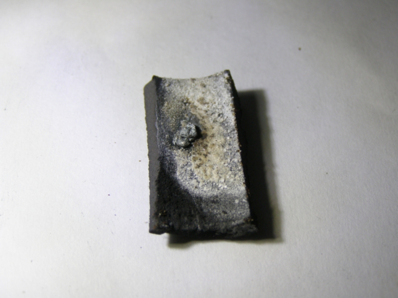

Набрался я смелости и нагрел кусочек китайской газовой горелкой-, все вокруг покрылось белым налетом, значит 100% наличие именно цинка, то что это может быть какой-то ЦАМ- не обрадовало вовсе )) Прочитал что это такое, не понравилось) Хотелось бы чистый цинк.

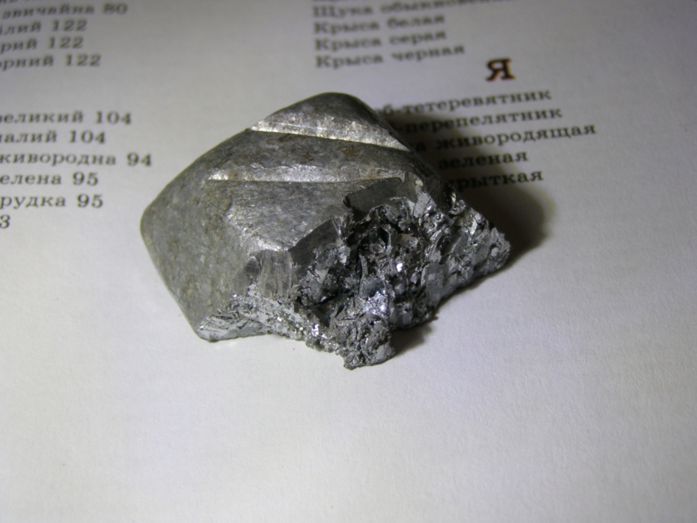

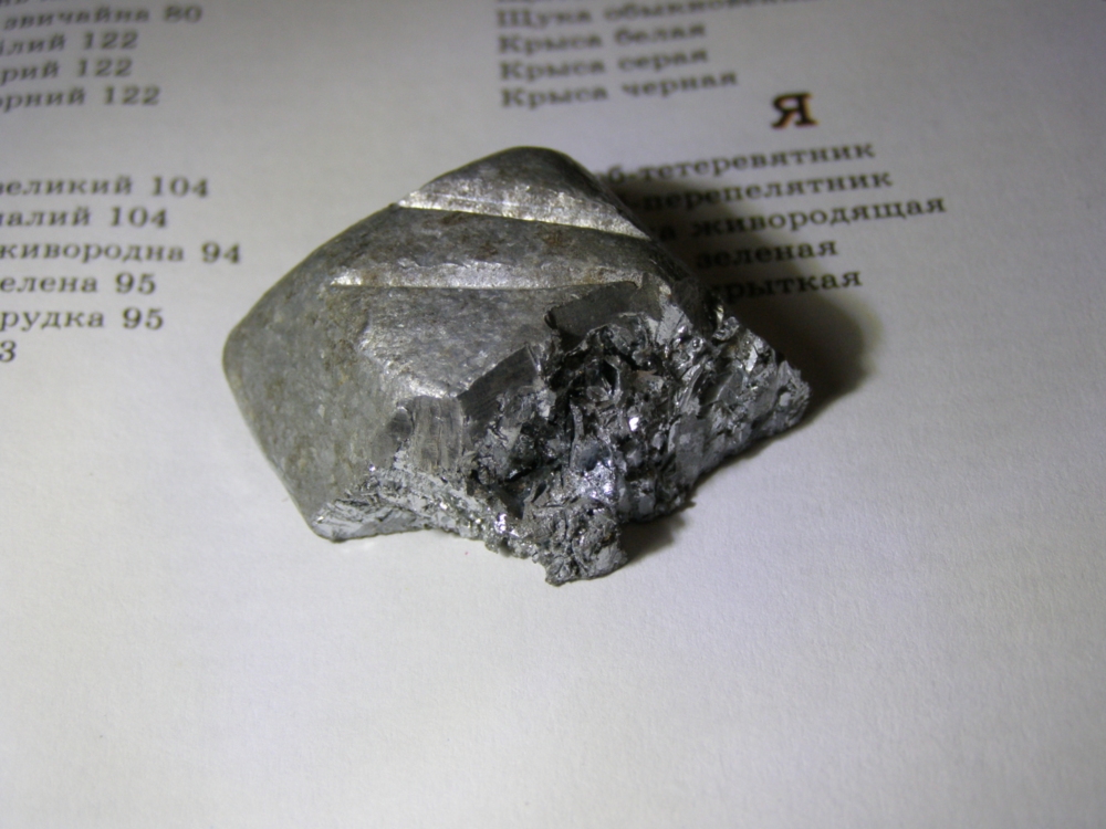

Прилагаю снимок после газовой горелки, и пояснение к "кристаллам" на изломе, отламывал сейчас кусочек- что интересно- в одной плоскости- сильный "оловянный" хруст и расслаивание на "кристалы" а в противоположной- гнется как самый настоящий свинец?? Никогда еще такого не видел )

Чистый цинк точно гнется без "хруста" - который наблюдается в случае олова. Я даже не знал, что какой-то другой металл или сплав способен издавать т.н. "оловянный крик"
Я сейчас читаю про это, и вот что нашел! Вообще пишут что хрустит именно чистый цинк, и хруст у него на видео точно как у меня!

У меня был плоский слиток цинка, выплавленный из остатков цинковых стаканчиков от использованных батарей. Действительно хрустел, только сгибать его нужно было пассатижами, тяжело гнулся.

Цинковый анод (Ц0А) толщиной 10 мм проблематично изогнуть, особенно малым радиусом гиба, на 90 градусов - потрещит. На изломе действительно достаточно крупные кристаллы.
А ЦАМ распознать просто - растворили в соляной кислоте, сунули гвоздь и смотрите обмеднится или нет.

О! Поискал по этим параметрам, так похоже судя по форме кусочка у меня даже ЦВ0 или ЦВ00 может быть, трещит когда я отгибал вустыпы на изломе, конечно этот кусочек целиком нельзя согнуть :) Жаль конечно, маленький кусочек, 98г по весу. Счас попробую на гвоздь и по идее в азотной если растворять, если ЦАМ то раствор с синевой должен стать..
