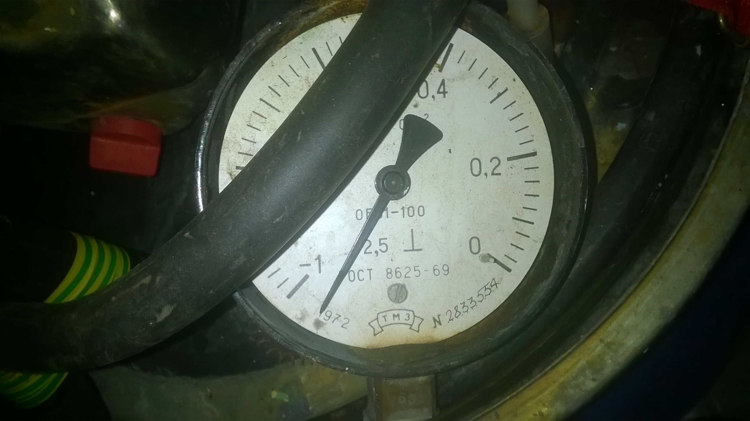

Где моя Нобелевская премия?
Такие открытия не каждый день делаешь.

А в чем заключается открытие, я что-то сообразить не могу :)

Давление ниже 0 (по шкале вакуумметра меньше -1, эта цифра соответствует нулевому остаточному давлению).

Понял, просто с вакуумметрами не разу не работал.

Год выпуска 1972. Интересно, поверку проходил?
Я сам работаю примерно с таким, только диаметр поболе.

Вряд ли. Клейма точно не заметил.
