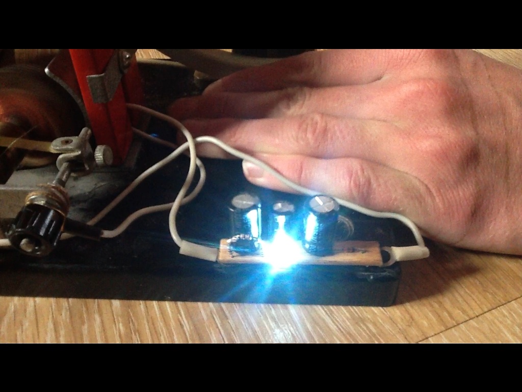

Отремонтировал школьную динамо-машину.
Вместо лампочти поставил светодиод, плюс в парралель конденсаторы, а на входе диод. Получилось очень удобно.
trim.aV6uSE.MOV [20.62 MiB]
Downloaded 1095 times

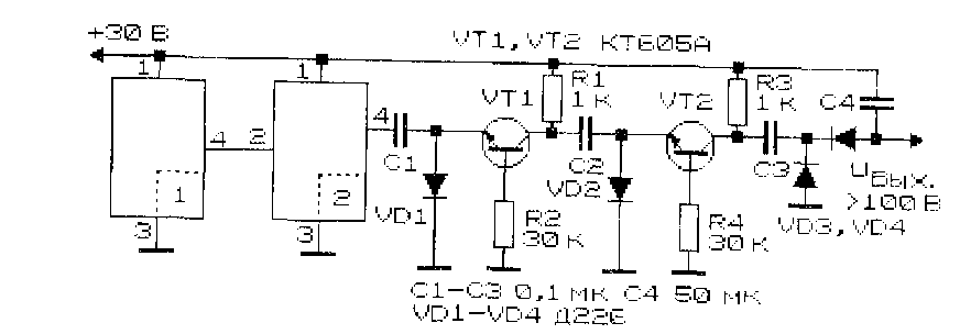

Вот, сделали с отцом самодельный электропастух на трёх NЕ555. По затратам получилось чуть менее 1000 руб, когда заводской стоит 10000. По мощности самодельный пока уступает, скоро поставим автомобильную катушку зажигания (сейчас стоит мотоциклетная), тогда мощность должна значительно возрасти. Вот ссылка на видео его работы http://youtu.be/g_8T2jI3Vig
 Post subject: Re: Самодельная катушка Румкорфа / Электрофорная машина
PostPosted: 01 Dec 2014 22:54
Joined: 07 Jan 2012 10:14
Posts: 373
Не возрастет ни чуть. При особом желании эта штука может с легкостью выдавать 5см искры.

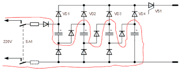

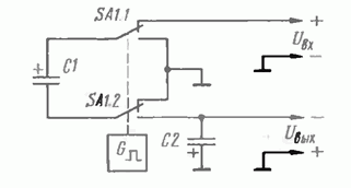

Вот несколько схем, реализующих принцип реостатической машины:
Понижающий преобразователь (во время положительного полупериода конденсаторы заряжаются в последовательном соединении, тиристор VS1 в это время заперт; во время отрицательного полупериода размыкается запираемый ключ SA1, которым может быть транзистор, и открывается тиристор VS1; разрядное напряжение конденсаторов, разряжавшихся в параллельном соединении должно успеть уравняться с напряжением нагрузки за время полупериода, чтобы успел закрыться тиристор VS1).

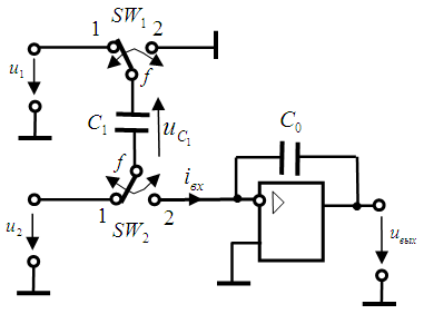

Схемы с "прыгающим конденсатором" в преобразователе напряжения
и в гальванически развязанном усилителе
а также с "прыгающей батареей"
Повышающий преобразователь, формирующий из положительного многократно большее отрицательное напряжение (полярность диода VD3 должна быть обратной)
Конденсатор C1 в этой схеме заряжается от шины +30В, C2 - через R1 и VD2, C3 - через R3 и VD3 и т.д., по окончании заряда левый по схеме вывод конденсатора C! переключается на землю. При этом его потенциал его правого вывода оказывается ниже потенциала земли, что отпирает транзистор VT1. Потенциал левого по схеме вывода конденсатора C2 оказывается ниже потенциала земли, а потенциал его правого вывода - еще ниже, и этот процесс развивается лавинообразно с формированием импульса на выходе.
Принципиальное отличие умножителя от реостатической машины - наличие двух комплектов (удвоенного числа) конденсаторов (рабочей колонны и подзарядной колонны) вместо одного, при одинаковом выходном напряжении, т.е. реостатическая машина получается вдвое компактнее. Ее недостаток - сложная коммутация.

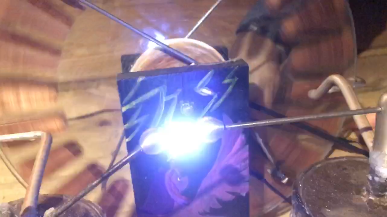

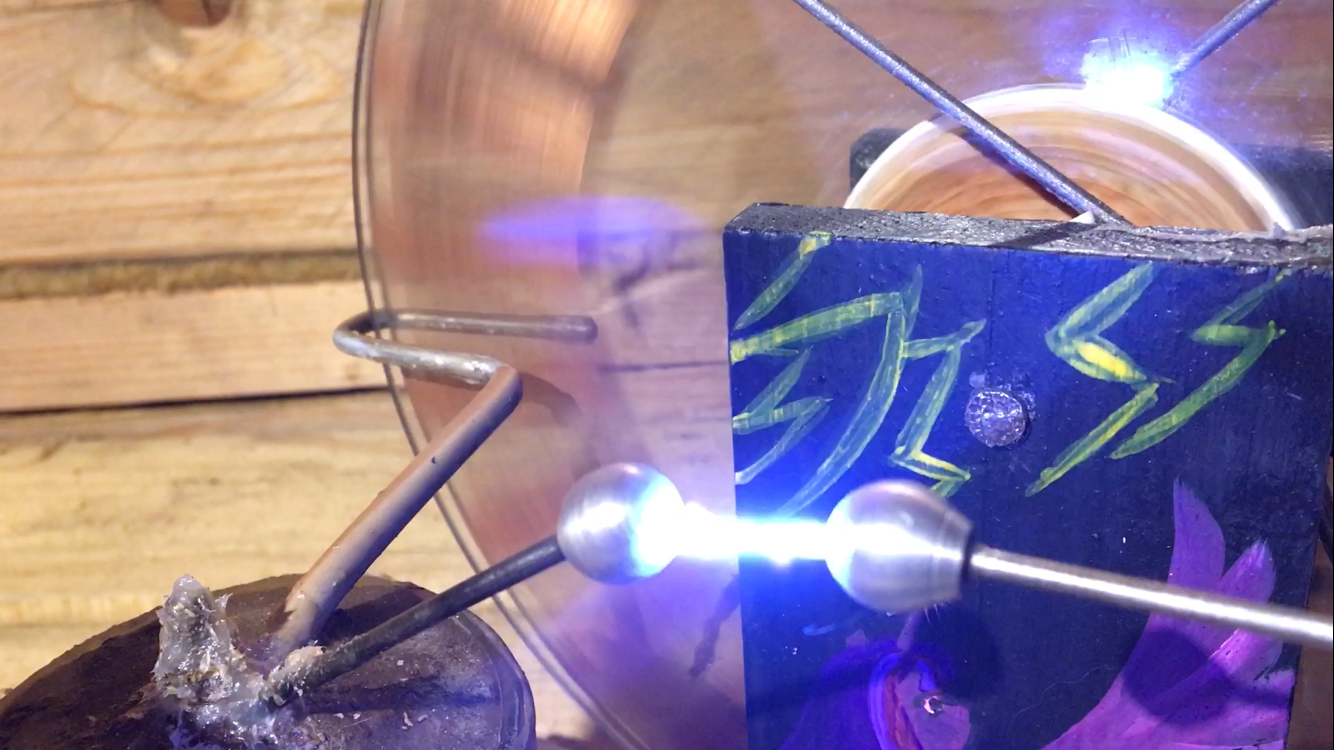

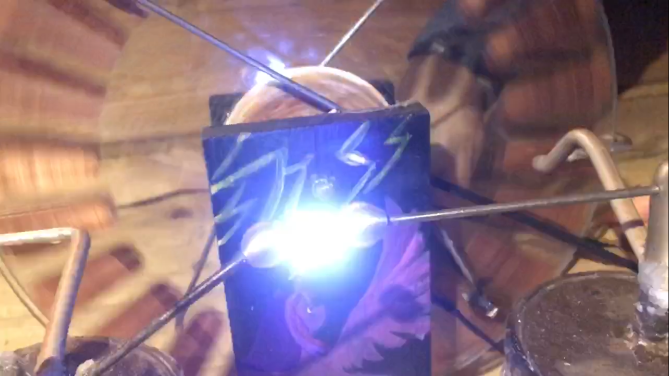

PostPosted: 02 Mar 2024 20:18

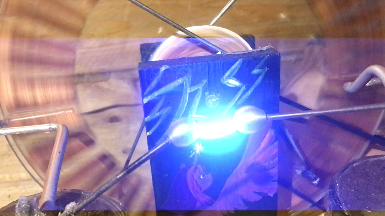

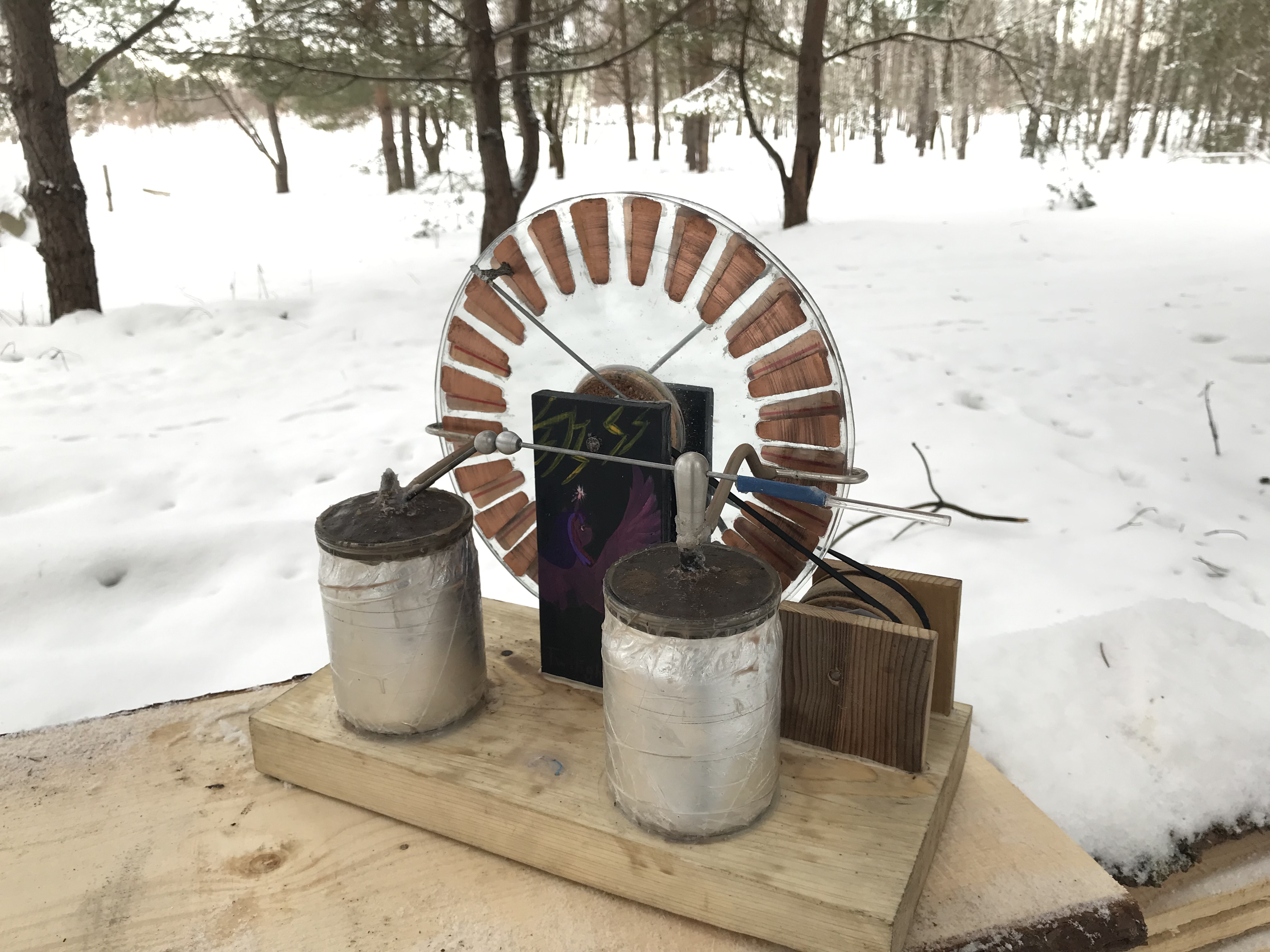

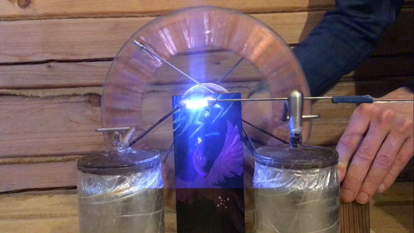

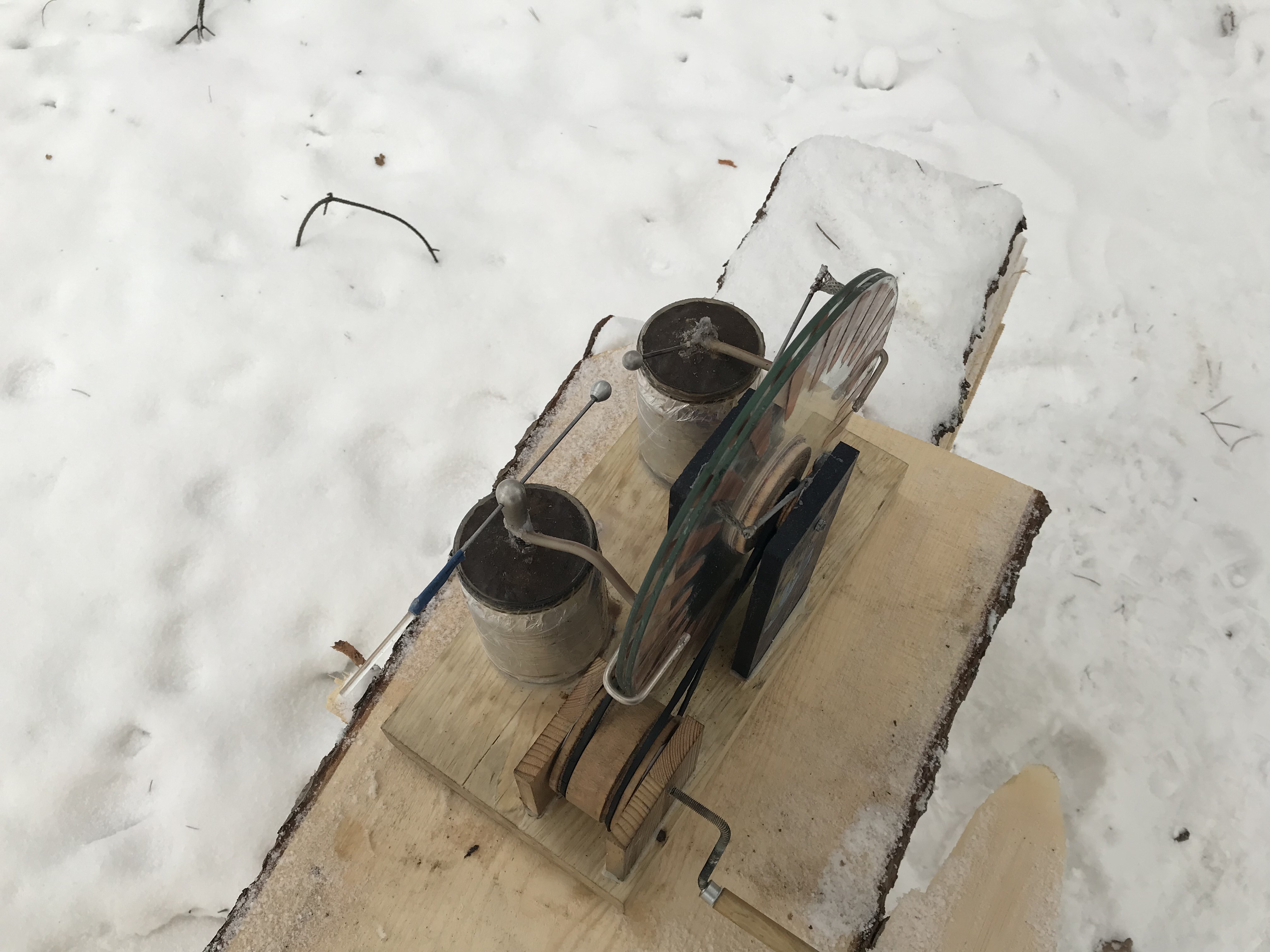

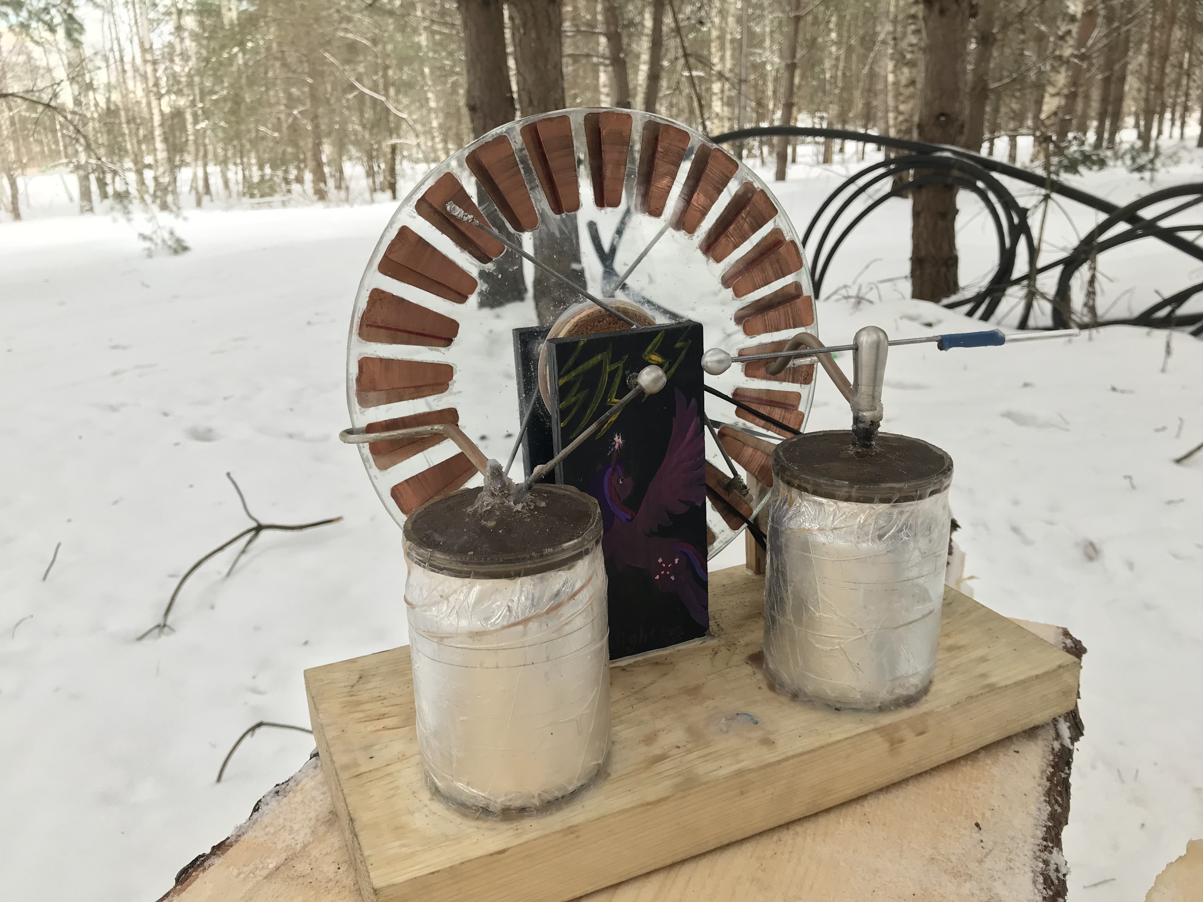

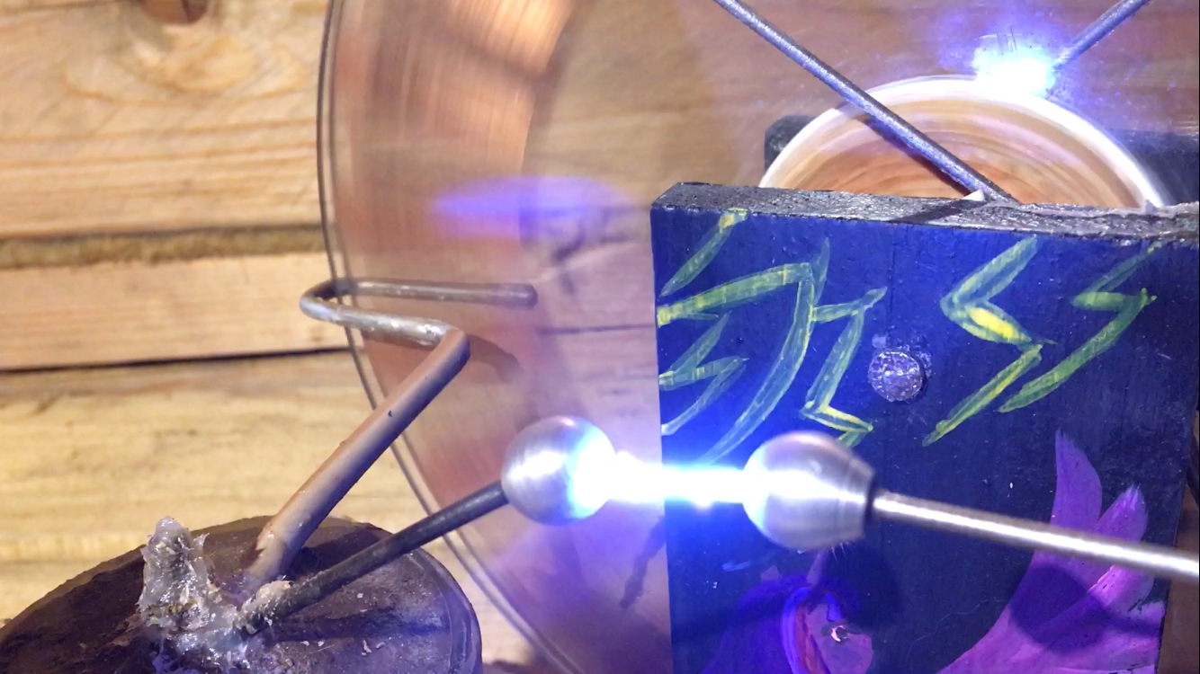

Старая школьная электрофорная машина (которую я ремонтировал, ещё будучи школьником) пришла в окончательную негодность, и привести её «в чувства» уже не могли (хотя, скорее, не сильно пытались).
Один раз, посетив школу - вернул ей работоспособность (на самом деле, понадобилось лишь повозиться с токораспределительными щётками). Но, обкладки алюминиевого напыления были уже фатально изношены, затёрты до дыр в самом буквальном смысле.
Поэтому, когда позже до меня дошла «новость» что машина вновь неисправна, решился собрать, в подарок для школы, новую. Более простую и износостойкую.
Вот что из этой затеи вышло. Никаких специфических материалов не понадобилось. Скажу больше - если была бы возможность взглянуть на машину до её постройки, мы бы увидели лишь кучу мусора.
Диски вырезал из осколков разбитого стеклопакета. Можно было и из оргстекла, но выпиливать пришлось бы долго. Стеклорезом оказалось проще - чертим круг по трафарету, потом от него лучи во все стороны. Простукиваем, вынимаем диск, шлифуем края на алмазном заточном станке, и сверлим в центре отверстие сверлом с победитовой вставкой.
Металлические обкладки на стекло наклеил при помощи силиконового герметика. Сами обкладки вырезал из толстой медной фольги толщиной 0,1мм (по памяти, ещё уточню) (когда-то она предназначалась быть оплёткой кабеля).
С остальными частями всё ещё проще.
Шкивы выточил из дерева на токарном станке, к дискам их приклеил с помощью всё того же силикона. Приводные ремни вырезал из автомобильной камеры (сразу кольцами, без склейки).
Шарики и округлый держатель разрядника - выточил из старых алюминиевых литников на том же токарном станке. Внутри шариков нарезал резьбу, и они с существенным усилием навинчиваются на держатели, изготовленные из сварочных электродов.
Токосъёмники изготовлены с алюминиевого одножильного провода, в концевиках которого просверлил тонкие отверстия, в которые вставил и опрессовал отрезки кончиков игл для шприцов. Токораспределительные щётки - из сварочных электродов, на концы которых припаял упругую проволочную оплётку от вышедшего из строя самонагревающегося кабеля.
Лейденские банки - обычные хозяйственные 0,5л банки для закруток, обкладки из алюминиевой фольги. Конденсаторы соединены последовательно.
Между стеклянными дисками проставлены чередующиеся шайбы из тонкого фторопласта и плотного картона (упаковка от шоколада). Диски вращаются на оси сухого трения, в роли которой выступил обыкновенный гвоздь (на конце его нарезал резьбу, для удобного крепления и лёгкости настройки стяжки конструкции).
И, последняя, пожалуй, хитрость, в крепеже лейденских банок. Так как сделать надёжный крепёж для банки сложно, вышел из положения следующим образом - как положено, на дно банки наклеил силиконом круги из фольги, но такого диаметра, чтобы выступающий обод стекла остался открыт (только по тонкому перешейку этот круг соединён с основной обкладкой). А затем, жирно вымазав силиконом дно банки, попросту установил её на положенное место. Получилось очень прочно и надёжно, электрофорную машину можно запросто поднимать и переносить держа только за лейденские банки.
Вот, собственно, всё.
Машина способна создавать разряды примерно до 2,5 сантиметров. Ёмкость конденсаторов оказалась даже велика, заряжаются они долго (4-5 секунд для разряда 2 сантиметра). Но зато искра мощная, громкая, визуально толстая и яркая, эффектно дырявит бумагу.
Ёмкость банок, кстати, замерял, но, по прошествии времени, точных цифр не вспомню, и, лучше промолчу, чтобы не обмануть (при случае замерю снова, тогда дополню).
Единственное, что сейчас я бы сделал иначе - это увеличил передаточное соотношение привода, чтобы легче было быстрее раскручивать диски, и максимальная длина разрядов, вероятно, не много возросла.
В таком виде передал машину в школу, и, условно, забыл о ней. Зайдя пол года спустя, был почти уверен, что застану её в нерабочем состоянии и придётся опять «пошаманить». Но, как ни странно, не пришлось - учительница сообщила, что всё в порядке.
File comment: Видео работы
Мой фильм 32.mov [100.29 MiB]
Downloaded 364 times

Вскоре после того, как отдал машину, возникла идея, которую, увы, практически проверить не имел возможности.
И суть её в вопросе, играет ли важную роль зазор между дисками? Сделан он, чтобы избежать лишнего трения, или же всё-таки призван препятствовать поверхностной утечке заряда?
Есть мысль, попробовать использовать вместо массивных дисков плотную полиэтилентерефталатную плёнку. Проблема в том, что она всё-таки скорее всего не обладает достаточной твёрдостью и упругостью, и достаточно надёжной конструктивной прочности удастся достигнуть, если диски будут касаться друг друга, таким образом, подпирая и поддерживая себя. Из этого и вытекает идея, что, в том случае, если бы междисковый зазор допускалось устранить, конструкцию машины получилось бы существенно упростить. А вместе с тем - значительно повысить её КПД, ввиду уменьшения расстояния между обкладками до минимального.
PostPosted: 02 Mar 2024 21:45
Posts: 68875
Думаю, что и то, и другое. Необходимо избежать перетока зарядов между противоположными дисками и чтобы один диск не тормозил (не "затирал") другой диск.
