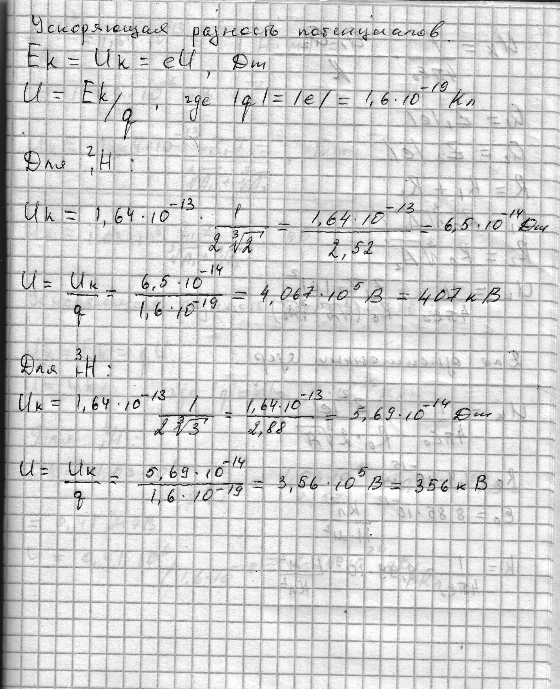

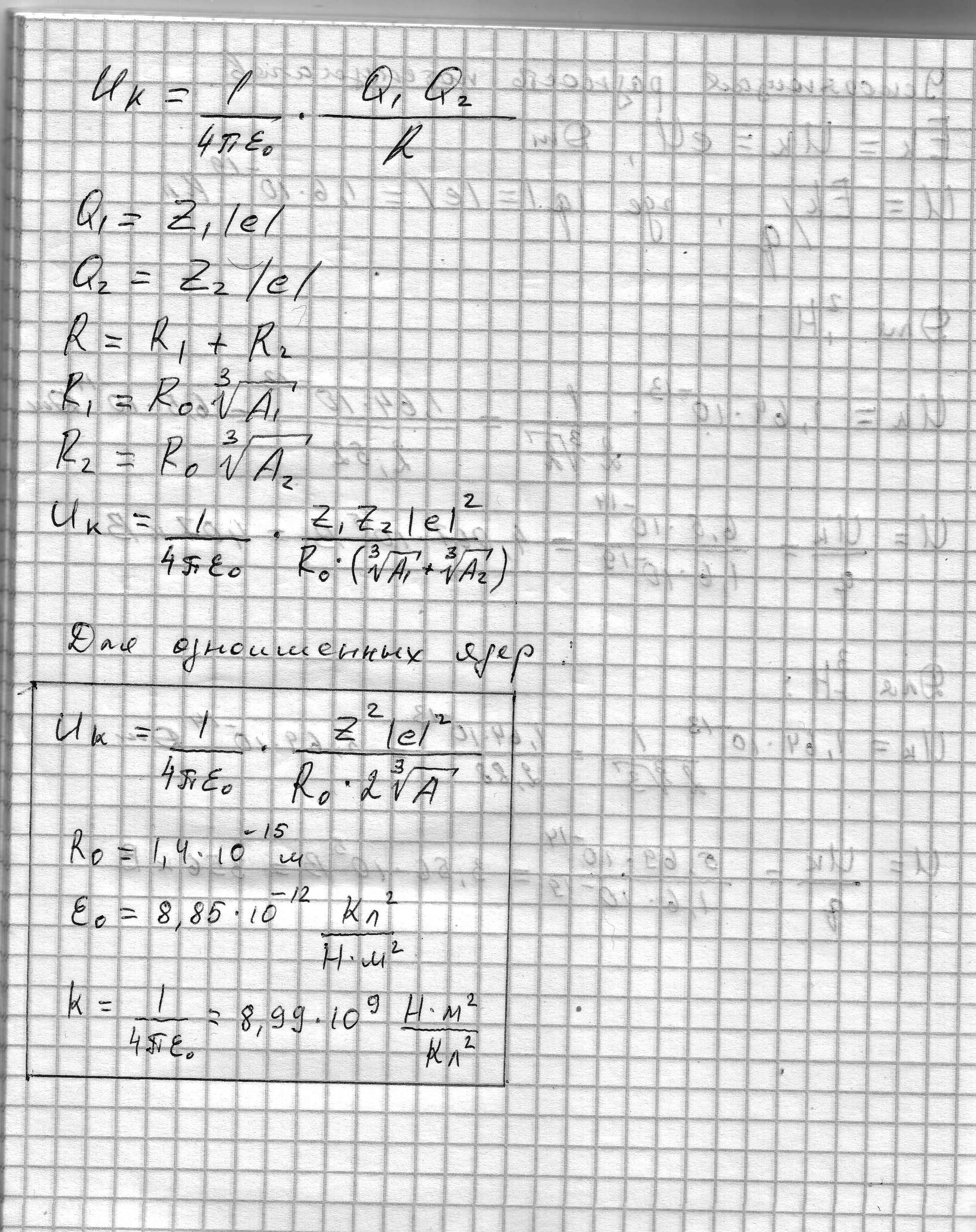

Ing.P. wrote:
Не понял, как.
Подозреваю, что коллега пытается собрать Фузор Фарнсуорта — Хирша.
Школьный вариант (на катушке Румкорфа):
При напряжении 20 кВ - 103 нейт/сек
30 кВ - 105 нейт/сек
60 кВ около 109 нейт/сек
ЕМНП выход в 1014 нейт/сек был получен при напряжении порядка 150 кВ. Т.е. на кулоновские 400-500 кВ судя по литературе его никто не разгонял.
