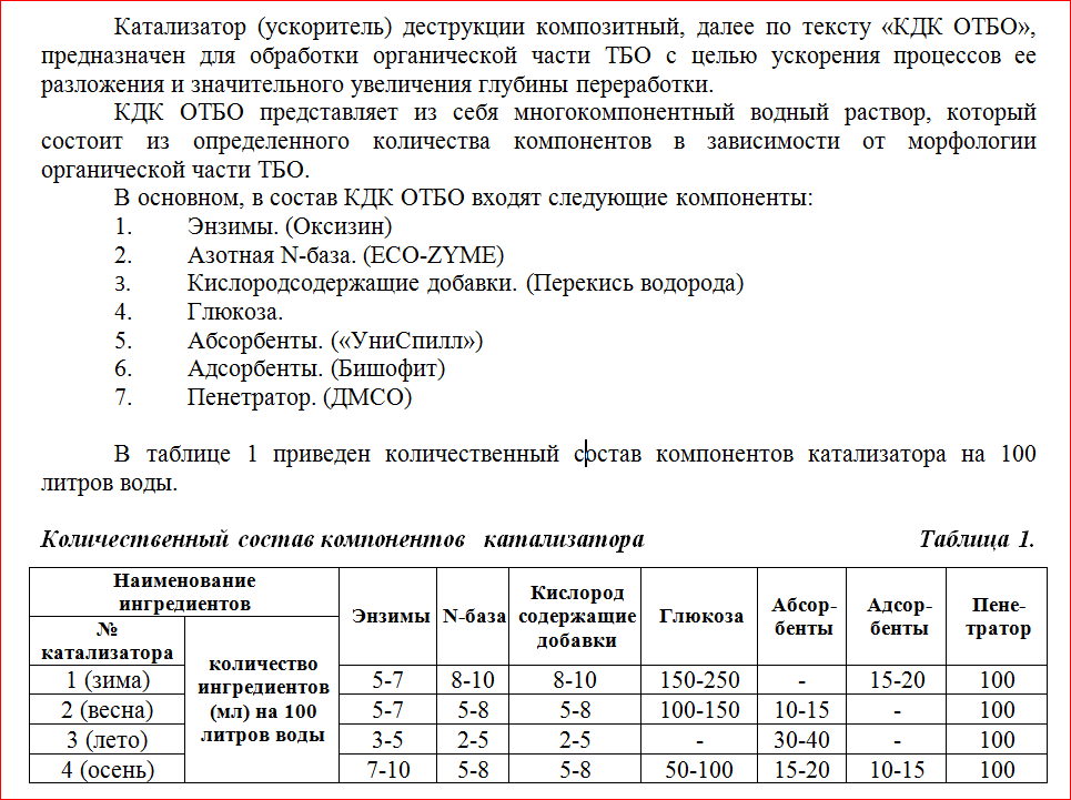

По работе поступил заказ на установку в которой применятся состав из вложенного файла. У меня возникает вопрос в его адекватности. Может кто-нибудь подскажет имеет ли это ввобще какой-то смысл?

Это для разложения орг. отходов? По-моему, логичны только ферменты и азотные добавки, остальное - бред какой-то. Перекись скорее всего зохавает все ферменты. Думаю, это очередной "фирменный состав™", предназначенный для отмывания сами знаете чего.

Это какой-то дикий и бездарный перевод с английского. "N - база" это скорее всего азотистое основание, N-base, или что-то связанное с азотными бактериями.
Человек, который переводил видимо не имеет никакого представления о профессиональной терминологии как английской, так и русской.
ТБО - я предполагаю "Твердые бытовые отходы"?
Достаньте английский оригинал и прочитайте сами.

Дело не только в переводе: ферменты, перекись водорода и органические основания не совместимы между собой.

А кроме того, если опустить иной маразм - не могут ферменты "резать" полимеры. Они могут только "откусывать" по 1 метиленовой группе друг за другом. Проще растворить в горячей концентрированной серной кислоте и собрать этилен. Или гидратировать его затем в этанол.

Спасибо всем за ответы. Оригинала нет, насколко могу судить, это творение украинских "ученых". Предполагается использовать этот состав для разложения органической части твердых бытовых отходов. С нас требуется технологическое оформление, в требованиях к которому маразма не меньше, но его можно воплотить в железе. Что касается состава то от греха подальше я решил спросить тут, мало ли, что бывает, в биохимии познания крайне малы, хотя одно наличие адсорбента в таких концентрациях и перекиси с органикой навело на мысли. Просто нет желания прославиться потом благодаря таким кулибинам. В общем чушь полная.
