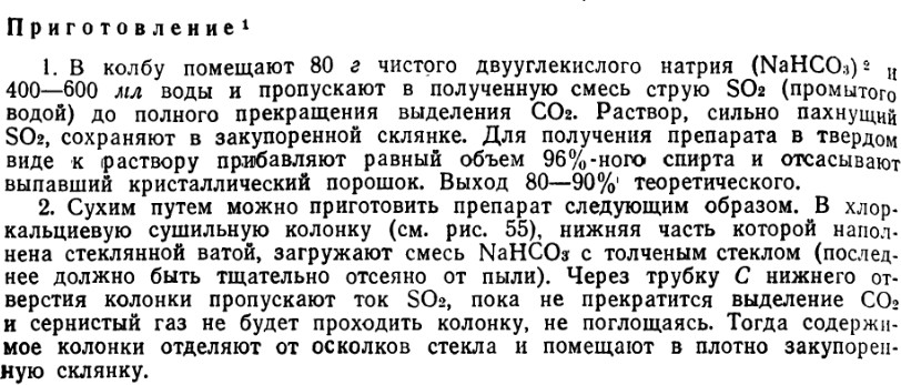

А вот что пишет Карякин:

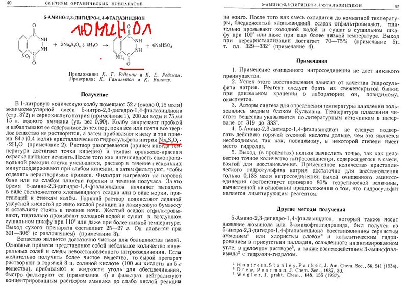

Вот еще одна методика, вроде бы ее еще не выкладывали. Судя по всему не обойтись без бисульфита.

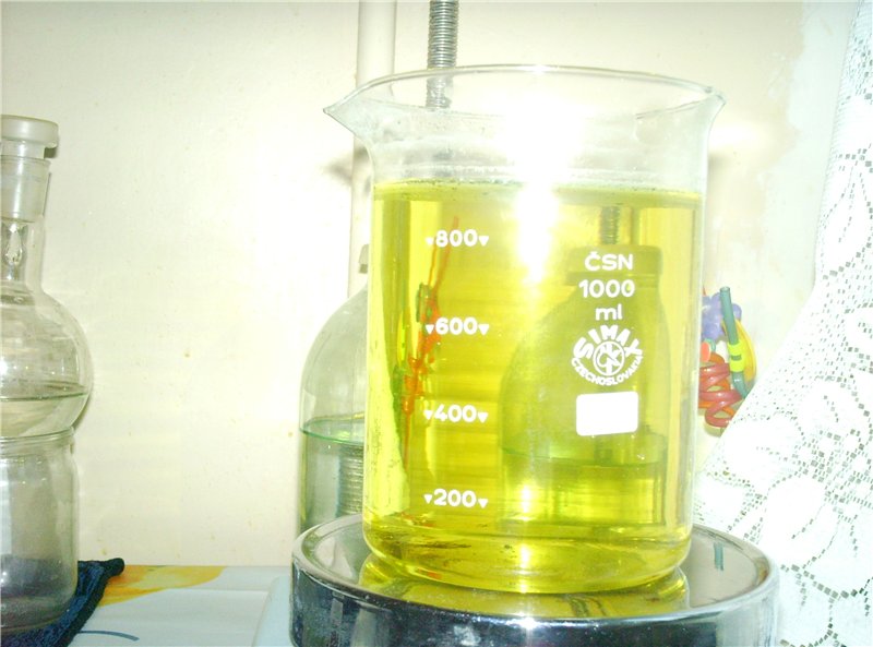

Для начала кристаллизации раствор лучше перемешивать на магнитной мешалке. На фото начало кристаллизации 3-нитрофталевой кислоты. Вся 4-нитрофталевая кислота останется в растворе.
Выпадающие в осадок кристаллы 3-нитрофталевой кислоты.
