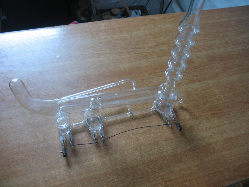

Подскажите пожалуйста что за насос такой, как им пользоваться? Где посмотреть видео его работы? Какие его плюсы и минусы?
Спасибо!
 Post subject: Re: Химическая посуда.
PostPosted: 17 Jun 2014 10:33
Joined: 02 Jun 2011 00:55
Posts: 262
Хз по такому фото. Возможно какая то разновидность ртутного пароструйного насоса. Девайс довольно опасный в эксплуатации, служит для получения очень глубокого вакуума, требует для работы форвакуум.
