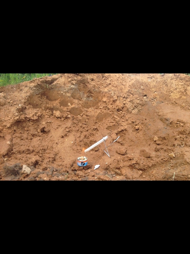

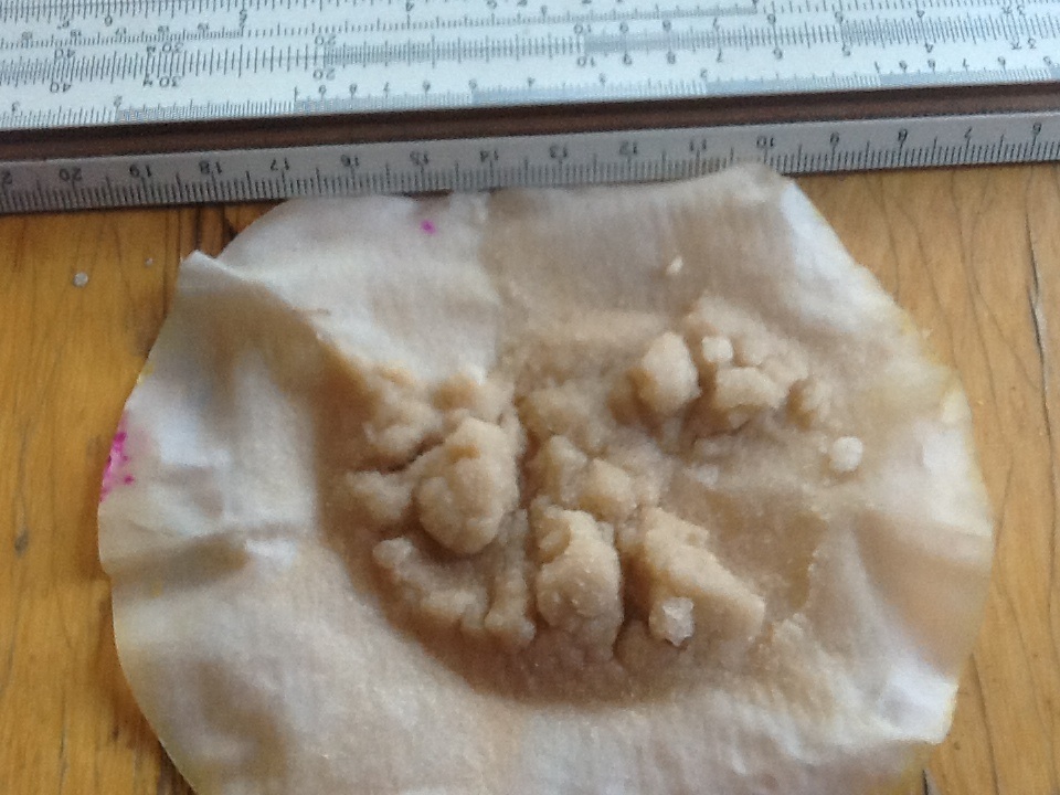

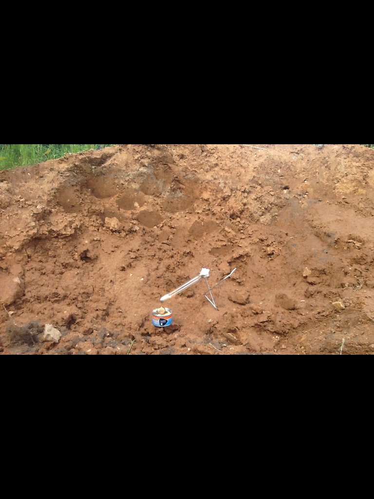

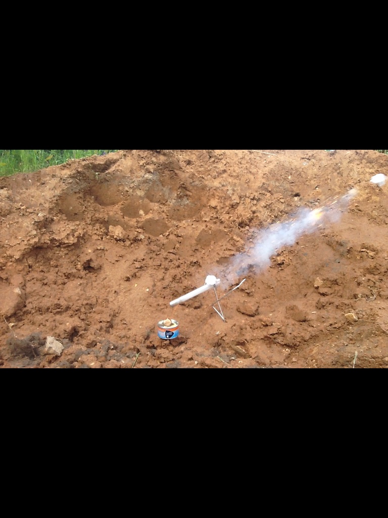

Получил азид натрия.
Получал так. К 30мл крепкой (около 30%) соляной кислоты добавил 30мл бутилового спирта, поставил колбу охлаждаться. После того, как содержимое охладилось примерно до 5градусов в три приёма (промежутки между каждым примерно 5минут), влил в колбу 26грамм технического нитрита натрия в 100мл воды. Всплывшую жёлтую жидкость (бутилнитрит) отделил на делительной воронке, тщательно промыл водой (без соды), воды потратил 2л, проверил индикатором - кислотность в норме. Оставил готовый бутилнитрит ждать.
Взял ещё одну колбу, насыпал в неё 8грамм гидроксида натрия, налил 70мл 95% спирта, заткнул горлышко ватой (закрывать пробкой не в коем случае не следует, это опасно! при открывании пробки после нагревания из за давления спирт с щёлочью резко вскипит, и выбросится из ёмкости, у меня так один раз спиртовой раствор щёлочи в глаза попал, к счастью, легко отделался). По мере нагревания содержимое колбы перемешивал, до полного растворения щёлочи. Когда щёлочь растворилась, оставил остывать.
В ещё одну колбу насыпал 20грамм гидроксида натрия и 26 гидразин-сульфата. Добавил 10мл воды. Гидразин-сульфат (который был выше щёлочи), смочился, но до щёлочи не дошло. Добавил ещё 10мл воды. Реакция пошла, смесь начала вскипать, но скоро "успокоилась". Оставил её на пол часа (каждые десять минут перемешивал). Потом влил в неё полученный спиртовой раствор щёлочи. Дал отстояться 5минут (до выпадения основного количества осадка), потом раствор пропустил через воронку в которую был вставлен маленький и распушённый кусочек ваты. Потом в отфильтрованный раствор влил бутилнитрит. Сразу началось разогревание. Поставил колбу в миску с ледяной водой. Не помогло, вскоре в колбе закипел бутилнитрит. Минут через пять кипение почти прекратилось. Тогда я закрыл колбу шлифом и оставил (было примерно шесть часов вечера). На следующий день (примерно в 10 часов утра) отфильтровал осадок да бумажном фильтре. Промыл 100мл 95% спирта. Оставил сушиться. Через час терпение у меня кончилось, и я стал брать по крупинке на кончике ножа и вносить в пламя газовой плиты, убедился, это азид! Через сутки азид был уже совершенно сухим. Взвесил его - получилось 4,78грамма. Насыпал его в пробирку, плотно заткнул ватой. Вынес на улицу.
Сначала грел на спиртовке, но из за ветра она всё время гасла. Тогда взял таблетку сухого спирта. Вскоре произошёл громкий "ПШИК", всё содержимое пробирки вылетело, азид рассеялся по воздуху. Если смотреть по кадрам, видно, что перед тем, как содержимое покинуло пробирку, возле её дна появилась серебристость. Значит, натрий начал образовываться, но реакция пошла слишком бурно. К тому моменту, как я подошёл к месту испытания, "драгоценного" металла уже не осталось.
Видео - три в одном, первые два, это испытание влажного азида в пламени горелки, третье, неудачное разложение в пробирке.

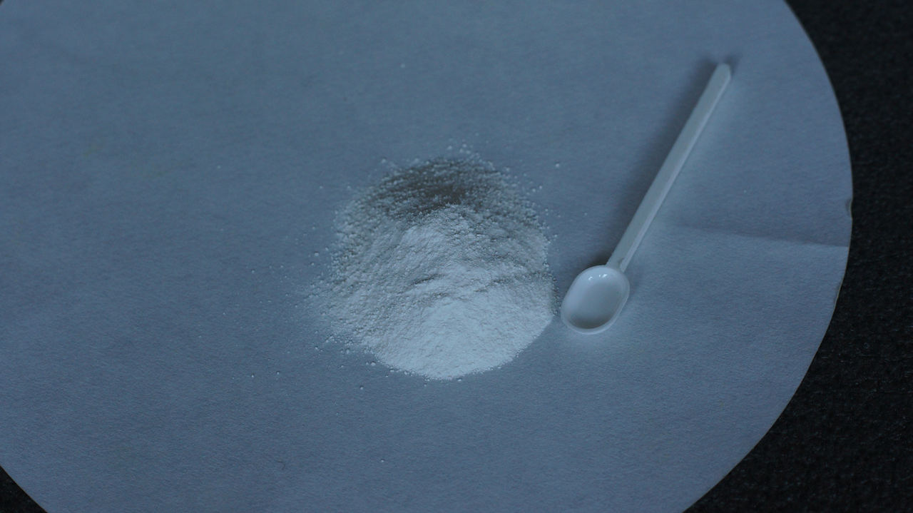

В результате получаем мелкокристаллический азид с очень хорошей сыпучестью нежно-кремового цвета, не нуждающийся в флегматизации по причине относительно низкой мех.чувствительности а.с.:
Выход близок к теоретическому - около 7 грамм.

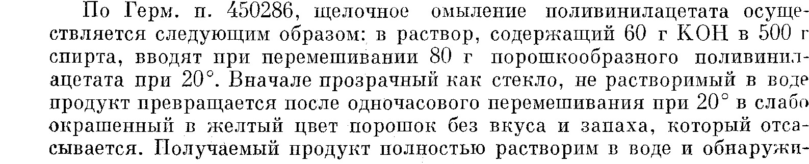

Разбавленными растворами щелочей или кислот при слабом нагревании.
Например, я нашел такую методику:
C.Н. Ушаков Поливиниловый спирт и его производные т.1 (1960) viewtopic.php?p=21691#p21691
