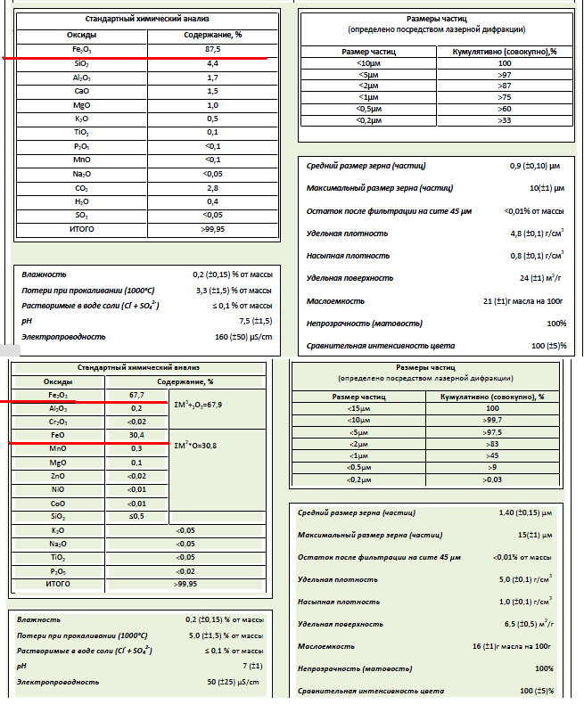

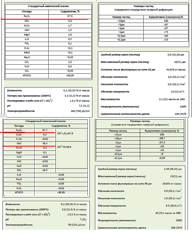

В хозмаге наткнулся на железноокисные пигменты Micronox.
В составе заявлено, что изготовлен из минералов окиси железа (т.е. мелко помолотая железная руда). Причем есть и красный, и черный, и желтый.
Кто-нибудь встречал что-то подобное?
Можно ли их (красный и черный) для алюмотермии применять?
Интересно, сколько в них, на самом деле, окиси железа?
 Post subject: Re: Термиты и алюминотермия
PostPosted: 13 Jan 2017 18:51
Это можно сказать, зная состав, согласно Интернету в таких пигментах вполне достаточно окиси железа, что бы сделать термит. Вверху - красный. внизу - черный.
