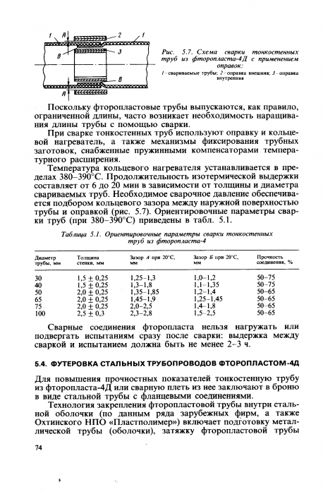

Сварка фторопласта-4 (PTFE, тефлон)
086242033037198109228172069117116239214182142078.png [ 74.52 KiB | Viewed 29 times ]
Из книги: Волков С.С., Соколов В.А. Сварка фторопластов (1992) viewtopic.php?p=213496#p213496
Найти бы относительно простую технологию производства якорей для мешалок из фторопластовых трубок. Трубки достаточно доступны, а вот якоря дороги.
