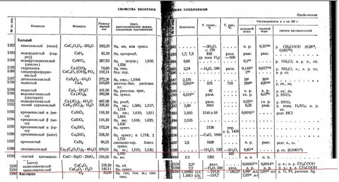

 Post subject: Re: Воздействие бытовых химпрепаратов
PostPosted: 30 Aug 2013 01:54
Растворимость цитрата- почти 1 г на 100г воды, это довольно не плохая растворимость. В 10л воды может раствориться 85г цитрата, что обеспечит полную очистку тэна в стиральной машинке.
