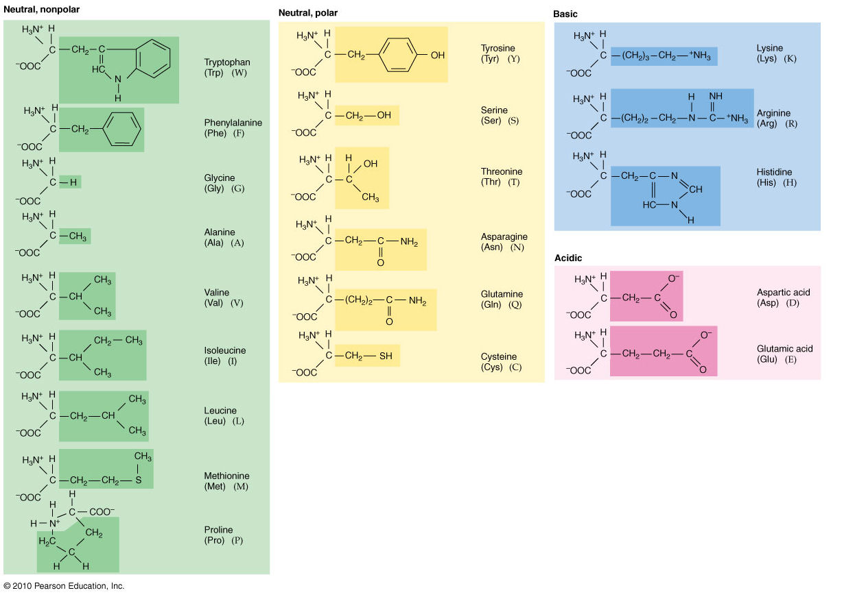

Аминокислоты серин, треонин, цистеин и метионин. Какова полярность и значение заряда этих аминокислот в водных растворах?
 Post subject: Re: РЕШАЕМ задачи по ФИЗИЧЕСКОЙ ХИМИИ
PostPosted: 05 May 2022 22:01
А поиском по разделу воспользоваться? Такие задачи уже разбирались.
viewtopic.php?p=182173#p182173

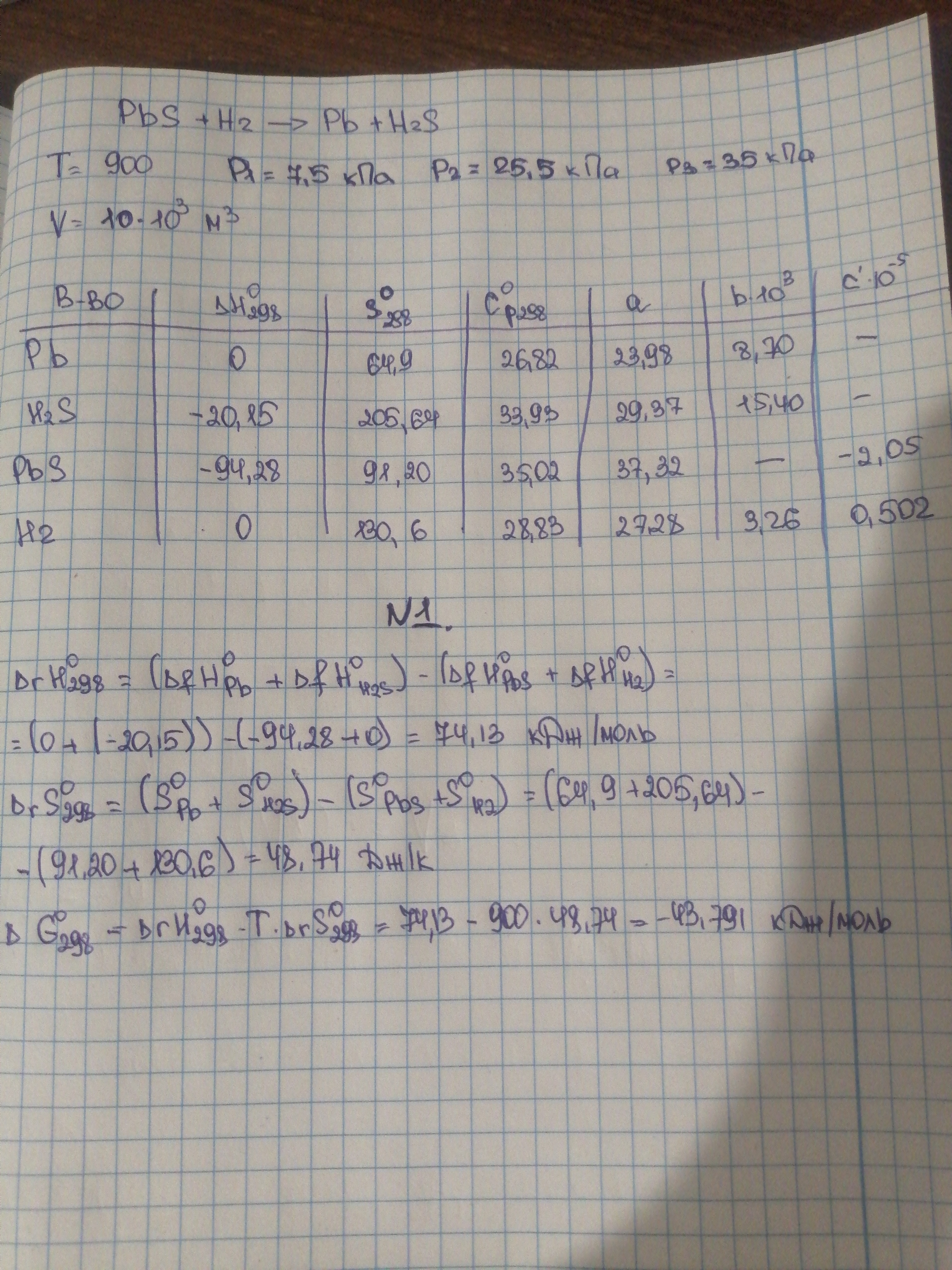

добрый вечер помогите со 2 и 3м пунктом ,не совсем понимаю как делать
PostPosted: 22 Sep 2022 00:28

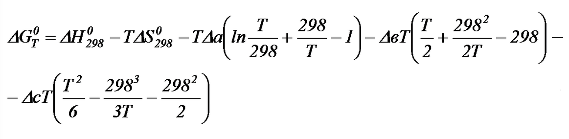

Для начала выполните п.1 как следует:
Δa, Δb и Δс реакции считаются точно так же как и ΔН (по з-ну Гесса). Все справочные данные у Вас есть.
2) ΔG = -RTlnKp
Kp = Kc(RT)Δn, где Δn - изменение числа молей реагентов в ходе реакции (в данном случае 0 и Кр = Кс)
п.3 типовая задача на равновесие, но для решения необходимо выполнить п.1. А именно найти величину Кр при Т = 900 К.
Если будут вопросы - обращайтесь.

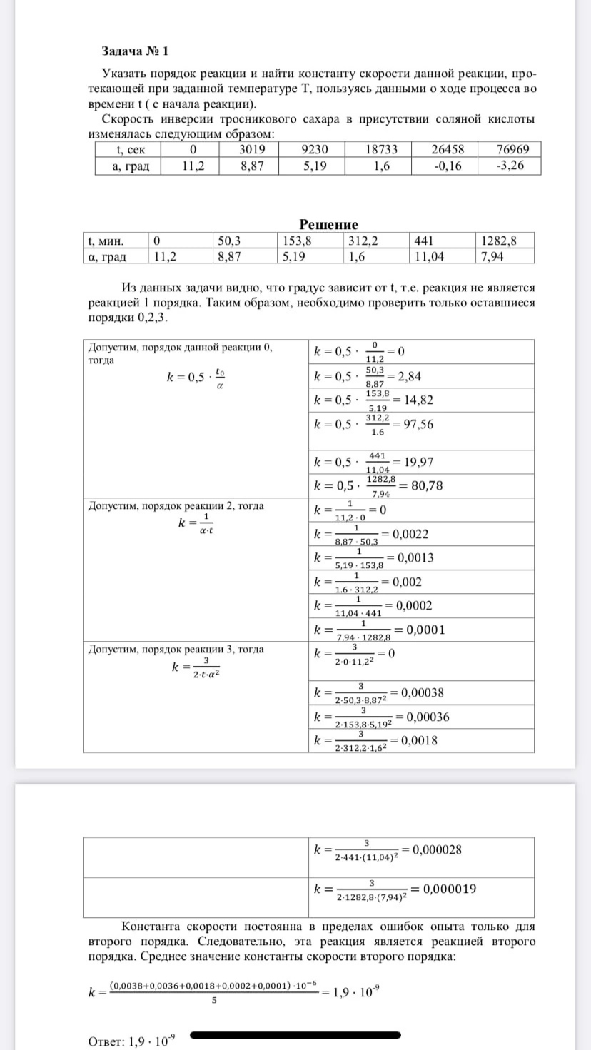

Помогите исправить задачу не могу понять что не правильно
PostPosted: 25 Jan 2023 00:20
Реакция бимолекулярна, но т. к. она, обычно, протекает в большом избытке воды, то концентрацию воды можно считать постоянной. Следовательно, скорость инверсии зависит только от концентрации сахарозы и реакция протекает как реакция первого порядка. Тогда в формулу константы скорости ставятся либо молярные концентрации, либо пропорциональные им разности соответствующих углов вращения, но никак не сами значения углов вращения.
Все, что Вам было нужно:
Самое главное не забудьте про размерность константы.
