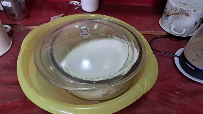

PostPosted: 23 Oct 2025 13:53
Posts: 66448
"Bathing" the Desiccator. What to Do if the Desiccator Lid Doesn't Open?
http://chemistry-chemists.com/N3_2025/C ... -P6-1.html

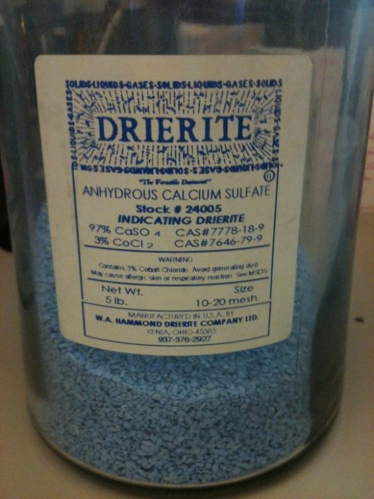

Posts: 66448
Drierite
безводный сульфат кальция для осушки с добавкой хлорида кобальта для индикации состояния осушителя (синий - нормально, розовый - поглотил воду и нуждается в регенерации).
В живую такой осушитель не видел (только синий/розовый силикагель - принцип аналогичен).
