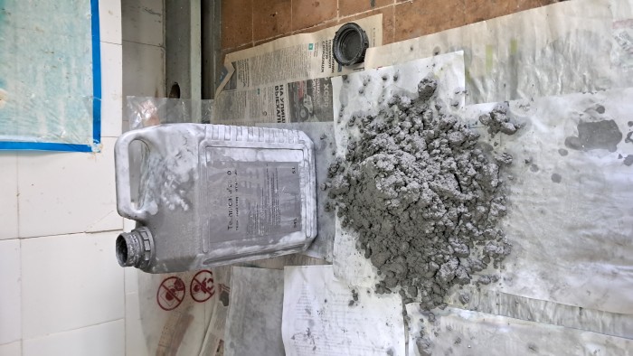

Я для фильтрования чаще использую не бумагу, а спанбонд (он же Спанчбоб), он химически довольно стоек, не знаю, может ваш осадок через него будет первое время проскакивать, пока не забьется.
А выбивание осадков и кристаллов из канистр обычное дело. На работе есть большой резиновый молоток из тех, которыми пользуются укладчики тротуарной плитки. Ну или просто пару раз приложить канистру о пол или дверной косяк.

Насчет канистр - раньше я никогда не фильтровал из канистр. Из 20-л ведер - приходилось, но не из канистр любого размера, поэтому ударные упражнения оказались в новинку.

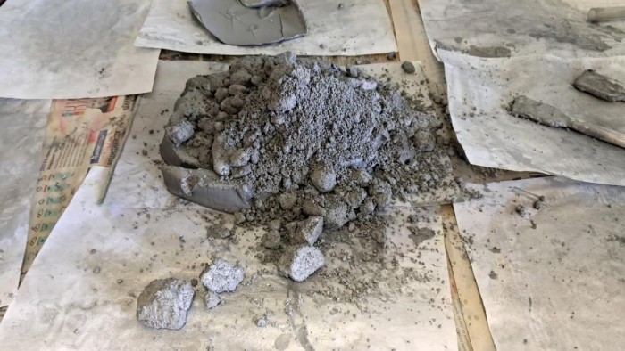

Вот этот алюминий я выбил со дна канистры со спиртом. Он был лишь немного влажным.

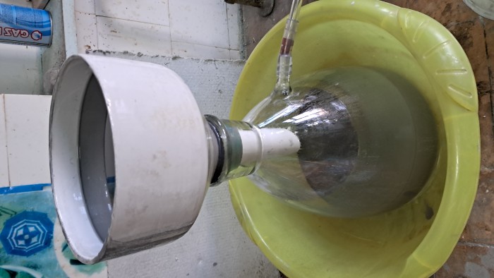

Аналогично предыдущему посту. 5-л канистра. Всю суспензию вылил на фильтр.
Отфильтровалось - на фильтре осадка совсем чуть, но... канистра осталась тяжелой.
А это - выбил кулаком из канистры:

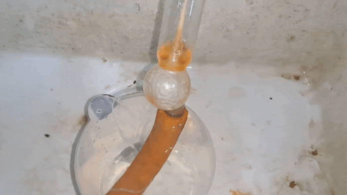

Водоструйный насос:

Не в тему: шланг - что это за резина? У меня несколько изделий из неё "разложились" от времени.
 Post subject: Re: Фильтрование. Центрифугирование
PostPosted: 20 Dec 2024 19:55
Posts: 65135
Это тоже обычная резина - со временем она трескается и рассыпается. Я нашел водоструйку и подключил ее, используя все, что было под рукой.

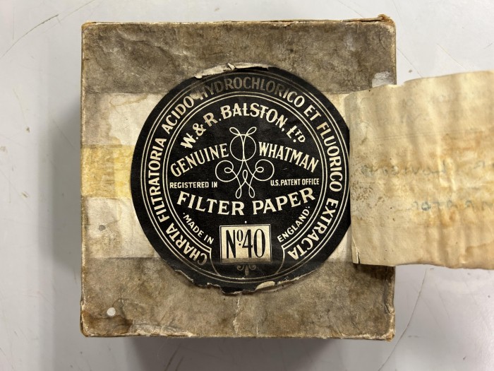

PostPosted: 24 Dec 2024 18:10
Posts: 65135
An wee gem found in the Christmas lab tidy
A Whatman filter paper box from goodness knows when. The box was used to store small glass vials and the old label has survived underneath ours. Looks like it should be a beer mat!

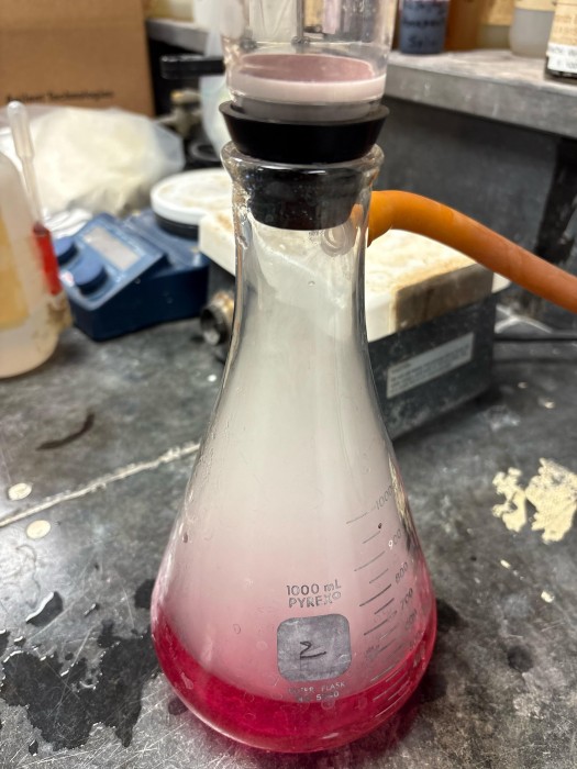

There is smoke during filtering solution (this is test for chlorides)

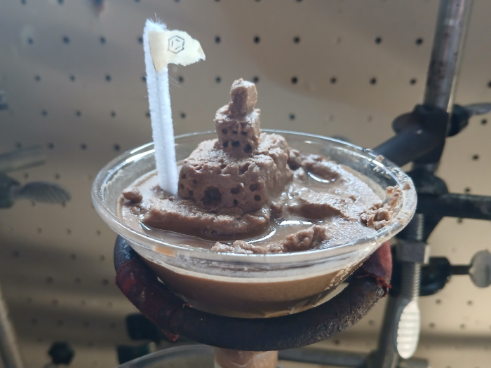

Filter Funnel Sand-Castel
"Sand-castle" of p-aminophenol
