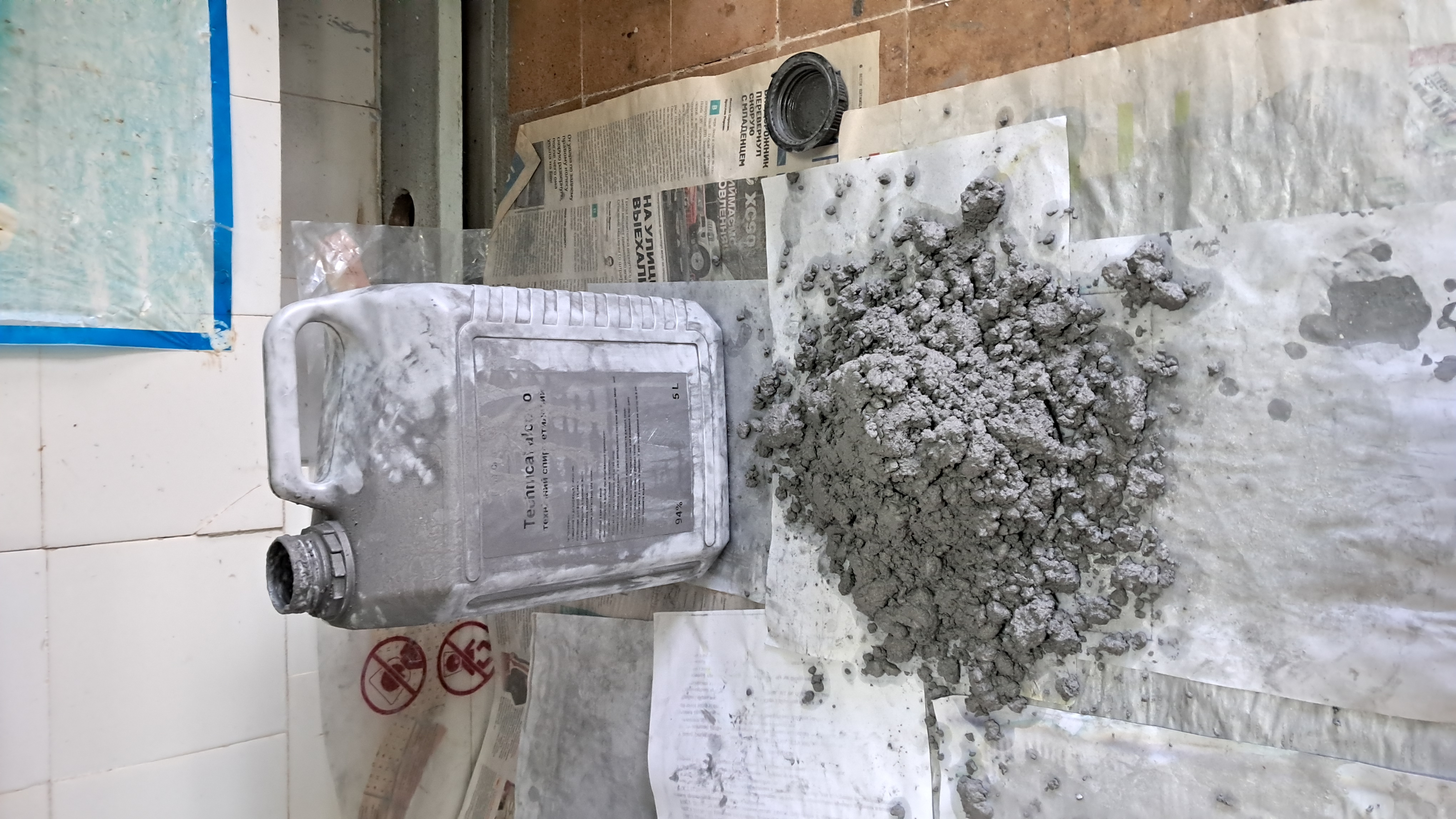

Вот этот алюминий я выбил со дна канистры со спиртом. Он был лишь немного влажным.

Аналогично предыдущему посту. 5-л канистра. Всю суспензию вылил на фильтр.
Отфильтровалось - на фильтре осадка совсем чуть, но... канистра осталась тяжелой.
А это - выбил кулаком из канистры:
Потом встряхнул новую 5-л бутылку с суспензией, намереваясь продолжить фильтрование. Открыл крышку:
-БАХ!
Словно взрыв - громко. В бутылке было давление. Хорошо, что я был в рабочей одежде - мелкие брызги полетели всюду.

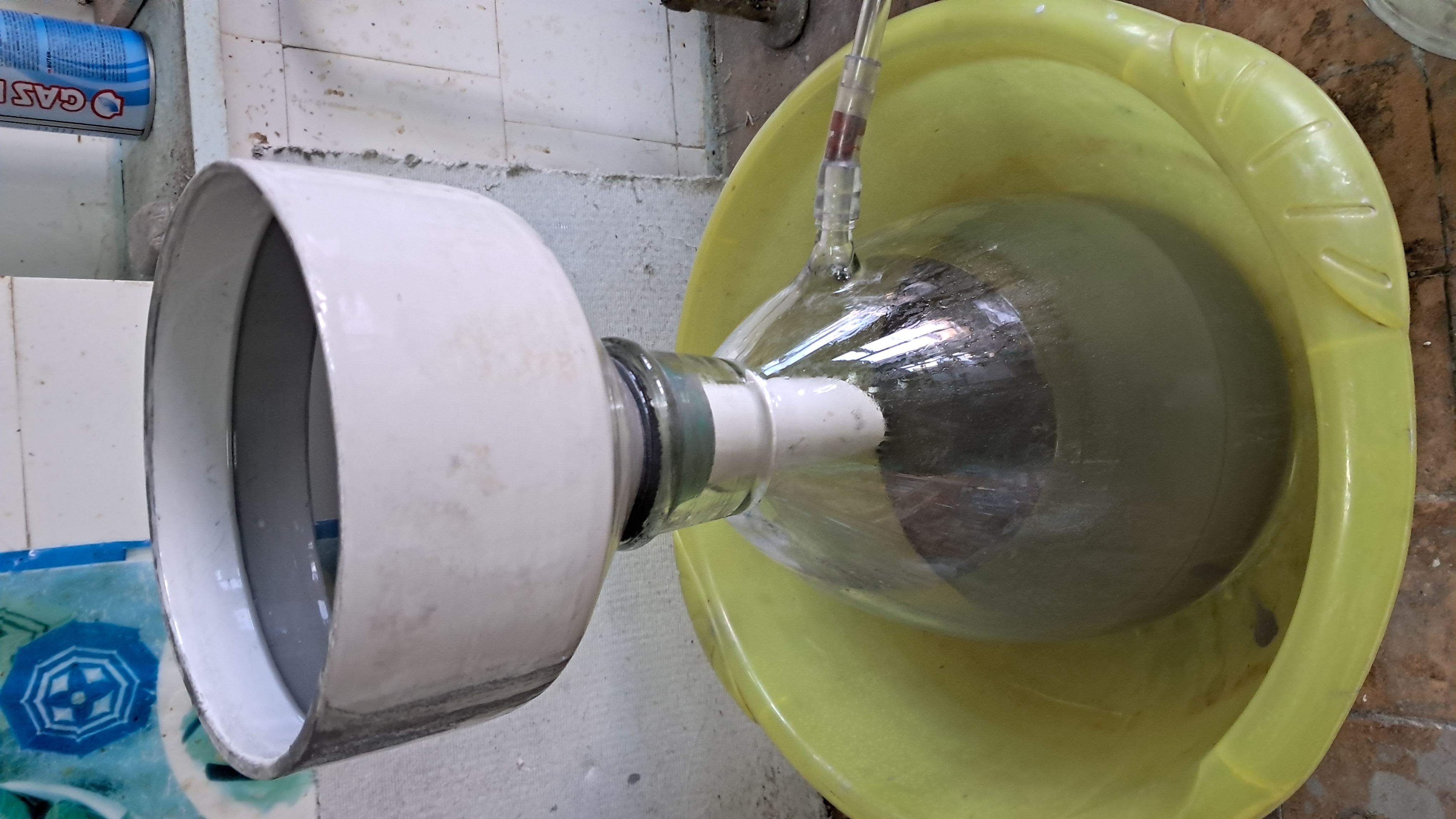

Водоструйный насос:

Не в тему: шланг - что это за резина? У меня несколько изделий из неё "разложились" от времени.
 Post subject: Re: Фильтрование. Центрифугирование
PostPosted: 20 Dec 2024 19:55
Posts: 69228
Это тоже обычная резина - со временем она трескается и рассыпается. Я нашел водоструйку и подключил ее, используя все, что было под рукой.

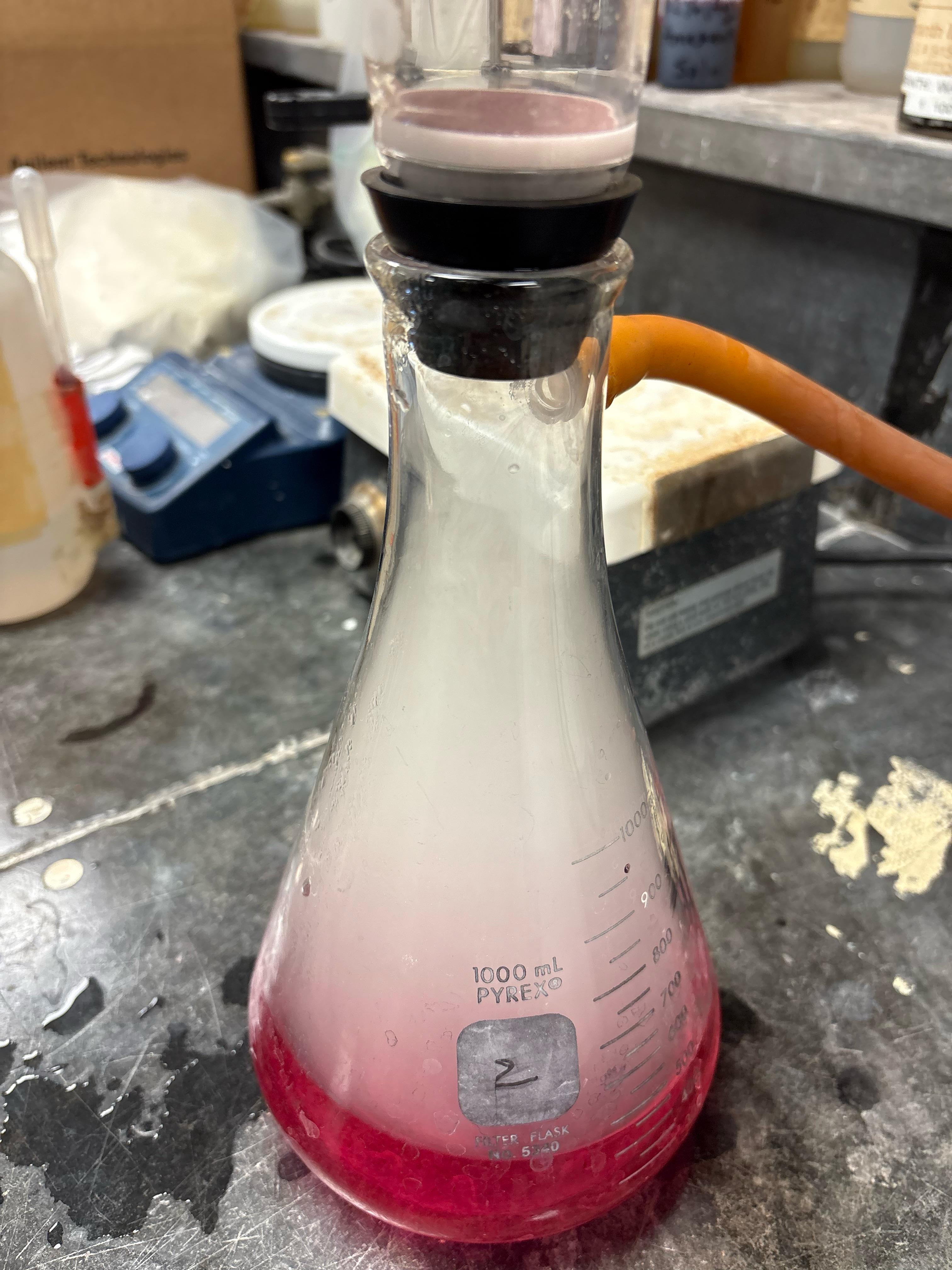

There is smoke during filtering solution (this is test for chlorides)

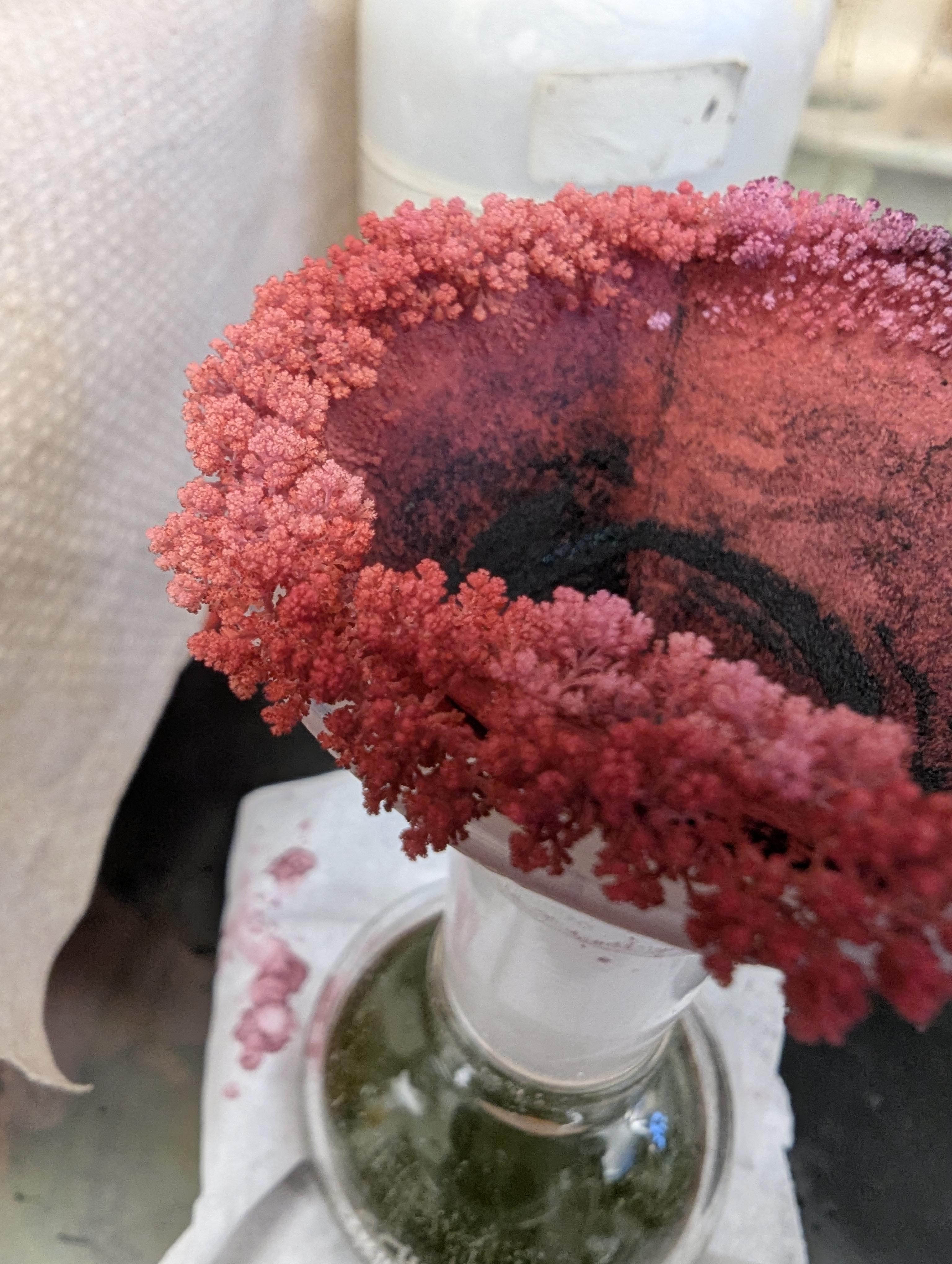

Filter Funnel Sand-Castel
"Sand-castle" of p-aminophenol

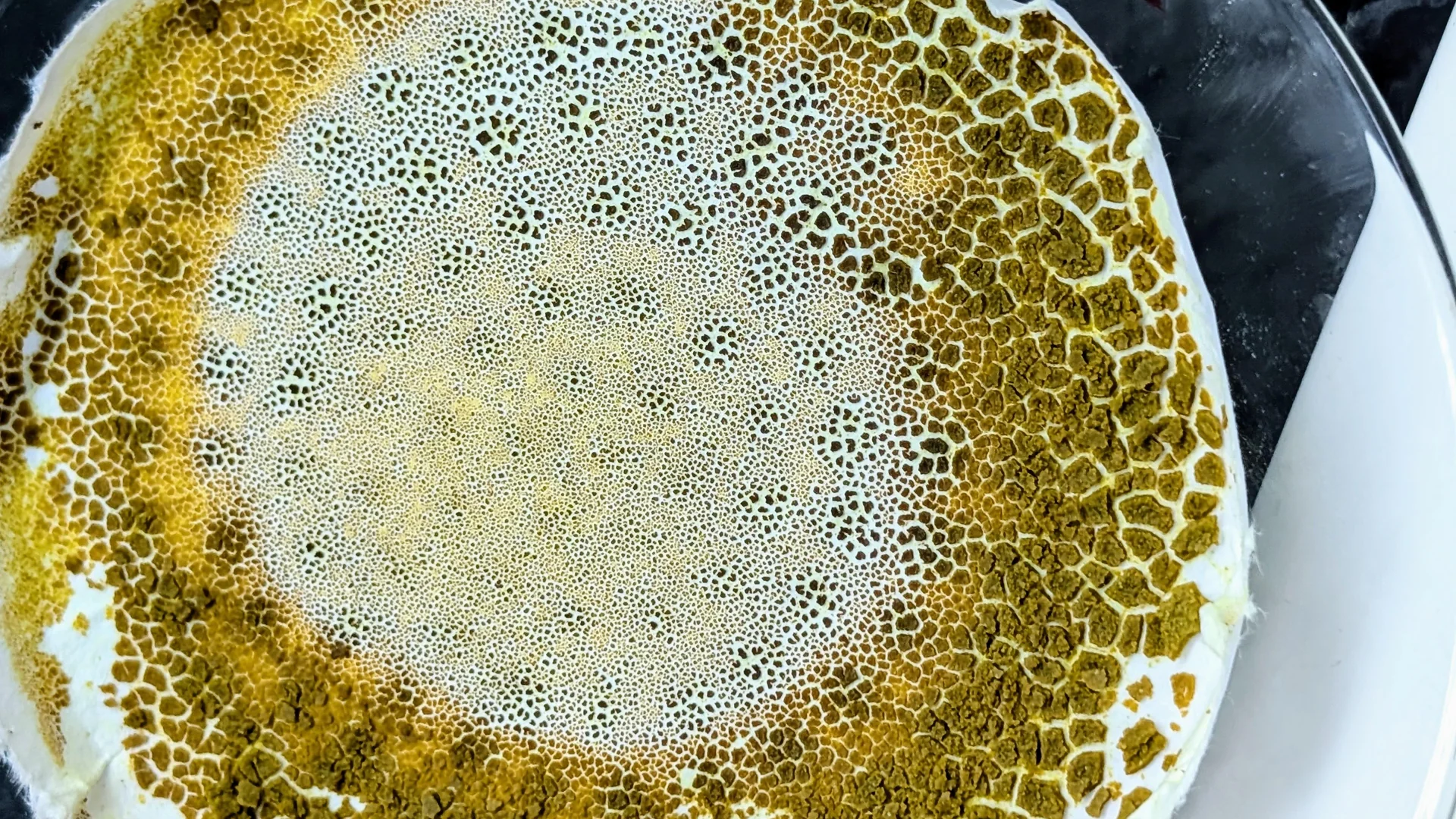

This pattern appeared when I filtered As2S3
