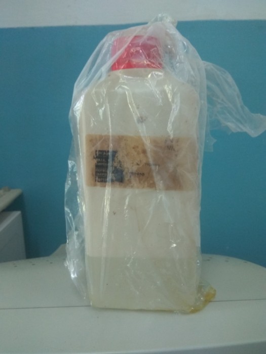

Получили как-то пару литров уайт-спирита в полипропиленовых бутылках (такие довольно ходовые мягкие бутылки прямоугольного сечения с красной крышкой). Через некоторое время из кладовки, куда их поставили, начал распространяться неподобный запах. Кольца перед крышками - в порядке, завязал в кулёк - не помогает. Через неделю догадался перелить в прозрачные ПЭТ-бутылки из-под молока (что под рукой оказалось). Запах исчез. Причём содержимое литровой бутылки прекрасно поместилось в ёмкость 0,9 л. До этого я как-то скептически относился к хранению реактивов в полиэтилентерефталате, считая, что он в любом случае проигрывает в сравнении с ПЭ и ПП.
А опустевшим "родным" бутылкам перед использованием для других целей не одну неделю пришлось выдыхаться за окном на жаре.

У меня бензол из закрытой ПП бутылки конкретно улетает - я маркером отмечал уровень жидкости. Но в помещении не пахнет - вентиляция хорошая . ХЗ что с этим делать...

Бензол - известный канцероген. Такие вещи хранят в стекле: углеводороды будут диффундировать сквозь стенки бутылки из углеводородов - это логично.

Перелью его в стеклянную бутылку. На счёт канцерогенности : как сказала нам лектор по органике "мы в нем руки мыли и ничего" , а ей 78 лет и для своего возраста она очень неплохо выглядит . Понятно, что риск носит вероятностный характер, но все же ...
А мыть руки - это несколько другое, бензол банально испарится раньше, чем сколь-нибудь существенно проникнет через кожу. Вообще, руки - не самый уязвимый орган у химика, ну а аргументация отдельно взятого человека в духе "я так тысячу раз делал, и всё было нормально" имеет свои недостатки.
Кстати, у нас уайт-спирит был выбран именно как менее токсичный заменитель бензола (в качестве лёгкого компонента для приготовления летучей органической жидкости с заданной плотностью; альтернативно допускаются они оба). Ароматика там тоже присутствует, но далеко не 100%.
