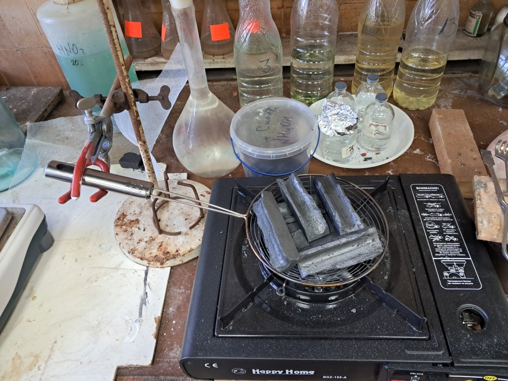

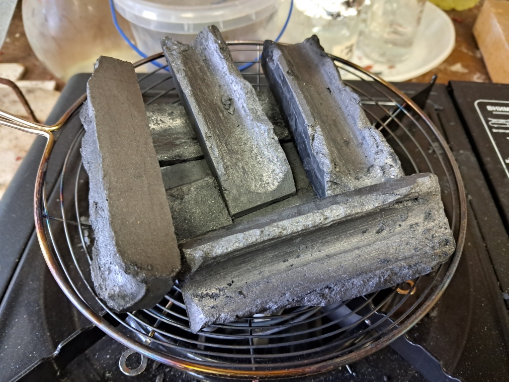

Коллега решил заняться графитом из контактных щеток троллейбусов. Ну и намучился же он с ним!
На последнем фото - азотная кислота после вымачивания этих щеток. На остальных фото - графит после прокаливания на газовой горелке - органики в процессе выгорело очень много. Коллега думает, что это фенол-формальдегидная смола, которая шла в качестве связующего.

"Коллега решил заняться графитом из контактных щеток троллейбусов. Ну и намучился же он с ним!
На последнем фото - азотная кислота после вымачивания этих щеток." - Volodymyr5
Насчет троллейбусных вставок в токоприемники утверждать не могу, но для низких напряжений и сильных токов широко применяются медно-графитовые щетки (с долей металлической меди, МГ, бывают еще МГС и МГСО), в них, правда, медь определяется визуально. В данном случае голубой цвет азотки - могут быть следы контактного провода, захваченные поверхностью графита. Хорошие вставки - электровозные, но они двух сортов. Для постоянного тока - мягкие, с высокой электропроводностью, для переменного тока - твердые, их электропроводность меньше (и по моему опыту, стойкость в качестве анодов выше). Впрочем, рекомендовать именно их для хлоратных электролизеров я не берусь, поскольку не имею достаточной статистики. А постоянно действующая установка у меня в планах значится.
 Post subject: Re: Углерод (модификации), оксид и диоксид углерода, карбона
PostPosted: 23 May 2024 18:31
Позитивная сторона троллейбусных контактов в том, что они валяются буквально под ногами (особенно на конечных остановках троллейбусов). Коллега любит элетрохимию, поэтом не смог пройти мимо.
PostPosted: 23 May 2024 23:53
Posts: 1931
Электрохимия достойна того, чтобы ее любили. По информации из монографий и сборников трудов, состав электроугольных изделий - уголь, графит, глина и каменноугольный пек или битум, о применении синтетических смол я упоминаний не встречал (хотя с отменой ГОСТов все возможно). Причина быстрого разрушения электродов в электролизерах с выделением газов на аноде - пористость. Газовыделение происходит не только на поверхности, но и в толще электрода, что приводит к растрескиванию поверхностного слоя и дальнейшему проникновению процесса в глубину. Вполне возможно, что стойкость электродов троллейбусного происхождения удастся заметно повысить какой-нибудь обработкой, закрывающей поры без существенного снижения электропроводности.
PostPosted: 24 May 2024 05:47
Posts: 13604
Пористость минимальна у стеклографита. Однако, его стойкость на аноде хуже, чем у угольных стержней от солевых батареек, по моим наблюдениям.
Я не зря вспомнил Петрика. На аноде имеет место интеркаляция анионов между слоями графита, сильно зависит от плотности тока.
PostPosted: 24 May 2024 10:27
Posts: 1931
"Однако, его стойкость на аноде хуже, чем у угольных стержней от солевых батареек, по моим наблюдениям." - antabu
Постойте-постойте. Если дело в интеркаляции, то эффект должен проявляться в газовых аккумуляторах. Электроды из стеклографита должны давать емкость больше, чем обычный гладкий графит.
Как еще это можно проверить? Наложить на адсорбцию ультразвук?
Знакомый занимается спортивной стрельбой из лука. Хорошие стрелы делаются из волокнистого графита, выглядящего почти как стекло (обломки оседают у меня в лабе). Это оно или нет?
Для литий-ионных аккумуляторов интеркаляцию повышают. По способам ее понижения я информации не встречал.
Режимы термообработки электроугольных изделий, насколько я знаю, таковы, что в кустарных условиях их осуществить малореально (сутки-двое при 1500-2000 град.Ц в контролируемой атмосфере). Так что изменить структуру уже готовых материалов возможности нет, разве что пропитки (может быть, с обжигом).
