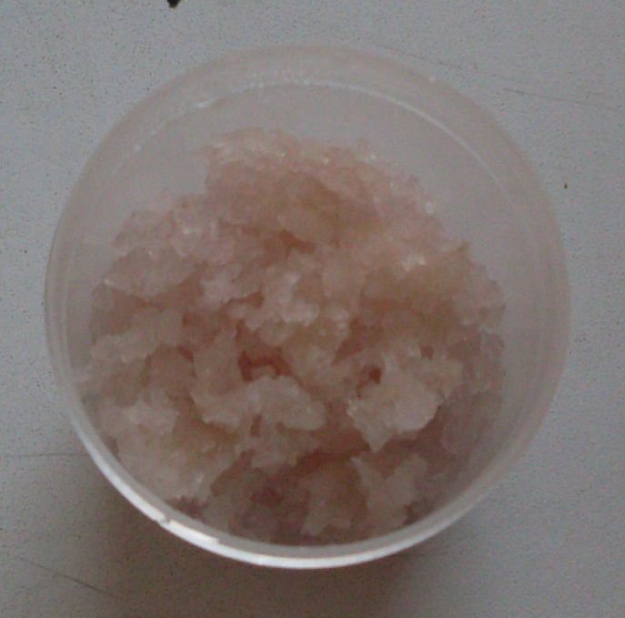

Недавно получил сульфат марганца-аммония 6-водного взаимодействием 25 % раствора сульфата марганца с сульфатом аммония кристаллическим при температуре раствора 80 °C. При этом сульфат аммония растворился в течение нескольких минут. При последующем охлаждении через 1.5 часа начала кристаллизоваться соответствующая двойная соль бледно-розового цвета. После кристаллизации при 5 °C слил маточный раствор, который упарил примерно в 2 раза по объёму. И последующим охлаждением выделил дополнительное количество двойной соли. Общий выход относительно сульфата марганца составил примерно 73 %.
Оставшийся маточный раствор, а также промывочный раствор думаю очистить от возможной примеси Fe3+ при помощи аммиака и переработать на карбонат марганца (возможно даже основной).
