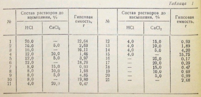

Здравствуйте. Небольшое уточнение насчёт растворимости в кислотах (в частности HCl) - попалась такая табличка:
Взято, правда, из статьи 40-х годов прошлого века -
Судя по этим исследованиям, например, в 8%-й солянке растворимость гипса в 10 раз выше, чем в воде. Есть и более свежие данные:

​У цій та інших подібних роботах, зокрема, "Solubility of calcium sulphate dihydrate in hydrochloric acid solutions" (2007), показано, що розчинність гіпсу (CaSO4 ×2H2O) у чистому HCl зростає до максимуму при концентрації HCl близько 3 моль/дм3 (що приблизно 10.95 мас.% HCl). Це пікове значення розчинності для гіпсу і становить приблизно 35-37 г/дм3 (в залежності від температури).
​Це значне збільшення розчинності (з 2.05 г/дм3 у чистій воді до 36 г/дм3 при 10% HCl) пояснюється утворенням гідросульфат-іонів, що ефективно виводить сульфат-іон із розчину і зміщує рівновагу розчинення CaSO4 вправо.

Насчет растворимости гипса в соляной кислоте - добавлю фразу "в большинстве случаев" и сноску. Увеличение растворимости по сравнению с водой в 15 раз - существенно.

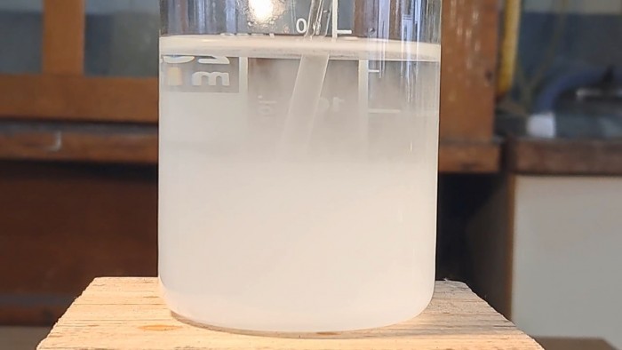

Reaction of Saturated Solution of Calcium Sulfate with Strontium Chloride - Part 5
http://chemistry-chemists.com/N3_2025/C ... .html#1002
Reaction_Saturated_Solution_Calcium_Sulfate_Strontium_Chloride-18.jpg [ 265.59 KiB | Viewed 12 times ]
