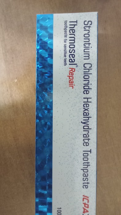

Зубная паста со стронцием. Делают в Индии, купить можно только на ебее (втридорога). Замечательная, хотя и дорогая, профилактика кариеса; намного лучше фтора.
 Post subject: Re: Кальций, Стронций и Барий
PostPosted: 14 Jun 2025 04:12
Posts: 12326
Препараты стронция используют при остеопорозе. Видимо, только в ветеринарии.
PostPosted: 14 Jun 2025 06:01
Posts: 1859
Были сведения о длительном применении небольших доз стронция для профилактики и даже лечения сердечно- сосудистых заболеваний.
Но тут просто укрепление фторапатита эмали, действует отлично. При этом не используется в Европе и Америке, очевидно боятся, что будут использовать дети. Вот им действительно нельзя, может развиться т.н. " уровская болезнь".
