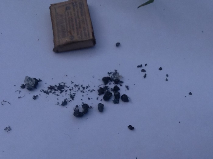

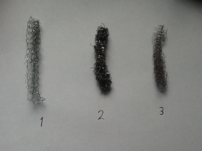

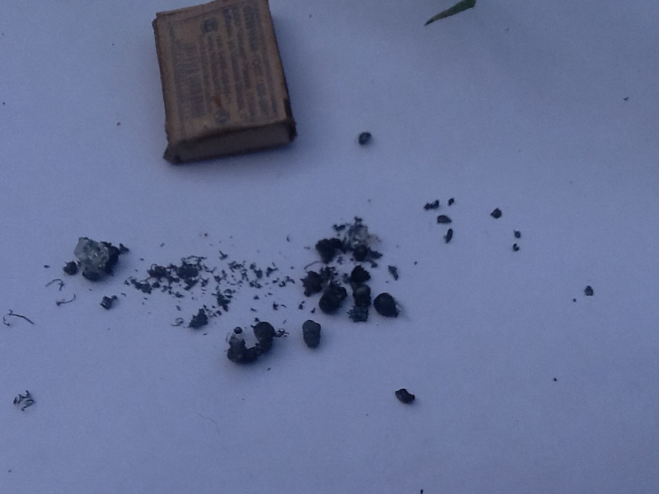

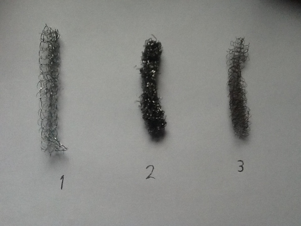

И снова про горение железа в кислороде :) .
Самый оптимальный вариант железа для сжигания - пружинки от авторучек. Однако в наличии они имеются не всегда: для опыта наберётся штуки две-три, и больше нет. Хорошо бы найти достойную замену. Пробовал поджигать стальные "нити" (длинные стружки) получившиеся при обработке стальной заготовки проходным резцом токарного станка. Получается плохо, железка просто сгорает скатываясь в шарики окалины, почти не искрит (однако это и от марки стали во многом зависит). С тем же успехом горит тоненькая полоска жести (отрезанная от жести консервной банки).
Железная проволока не сильно отличается от стальной стружки, искрит лучше, но тоже не высший класс (возможно, результат сильно зависит от толщины проволоки, но проверить пока не могу, так как нет проволоки тоньше скрепки).

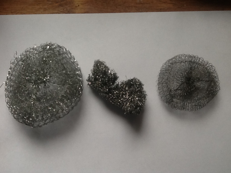

Решил попробовать стальные губки для мытья посуды. Пришёл в магазин. Есть два вида губок: 1 из стали не подверженной окислению (возможно, с коррозийно-стойким покрытием), 2 обычное железо, даже на новой видно, что она уже слегка заржевела. 1 стоит 15 руб (что-то около 4 грн), но фото она первая, 2 стоит 5 руб (чуть больше 1 грн), на фото она третья.
Не было в наличии ещё одной довольно распространённой губки - тоже корозийно устойчива. К счастью, в моих запасах нашёлся кусочек такой губки. Сколько стоят такие не помню, но вроде не более 15 руб. На фото она вторая.
Решил провести горение кусочка каждой губки в кислороде, и сравнить результаты.
Отрезал от каждой губки образец, пронумеровал их (в видео поджигал образцы последовательно согласно их нумерации).
В качестве сосуда использовал бутылку на 0,5 л, для наполнения её кислородом необходимо 3 таблетки гидроперита.
Наилучший результат получился с образцом номер 3 (я этого и ожидал, губка с присадками от окисления гореть явно должна хуже). Искр очень много.
Худший результат получился с образцом номер 2, искрит совсем слабо.
Так что для проведения опыта по горению железа в кислороде, и использованию стальной губки для мытья посуды лучше выбирать самую дешёвую, желательно с признаками ржавения.
trim.3Luj4T.MOV [43.04 MiB]
Downloaded 815 times
File comment: Окалина, образовавшаяся в ходе опыта.
