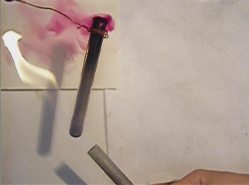

Взаимодействие натрия и йода. Sodium and Iodine
http://chemistry-chemists.com/Video/sod ... .html#1002
