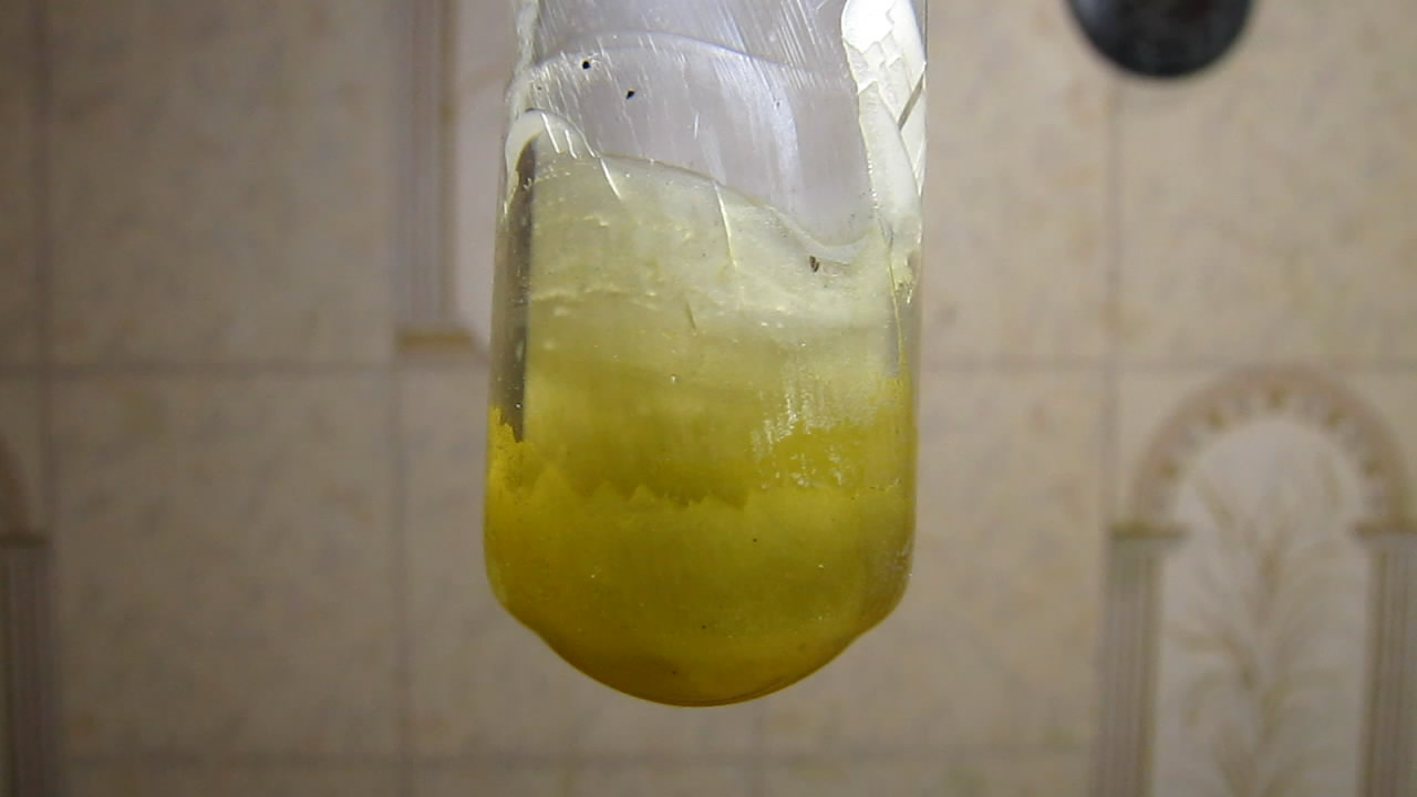

PostPosted: 14 Feb 2017 11:11
Posts: 69158
Превращения роданида калия при нагревании
Transformations of potassium thiocyanate under heating
http://chemistry-chemists.com/N2_2017/C ... -P3-1.html

PostPosted: 14 Feb 2017 18:01
Volodymyr, и из-за чего же разлетелась третья пробирка?
 Post subject: Re: Роданиды и цианиды
PostPosted: 14 Feb 2017 19:28
Posts: 69158
Из-за моей невнимательности.
Приготовил все для опыта, выставил освещение - осталось только зажечь пламя и снимать. Включил камеру - обнаружил, что садятся аккумуляторы. Поставил заряжаться, а пробирку оставил на месте. Только закрыл пробкой, поскольку роданид калия гигроскопичен.
На следующий день долго устанавливал освещение, фокус камеры и т.д. Сделал пробные кадры без пламени. Наконец начал греть. Роданид расплавился. Вскоре пробирка треснула, а через несколько секунд разлетелась.
Причина была очевидна и типична. Вода испарилась из роданида, конденсировалась вверху пробирки, затем капли упали на нижнюю горячую часть. Стекло от таких вещей часто трескается.
Но, почему? - Ни до, ни после такого не было...
Оказалось, что я забыл открыть пробку. Именно поэтому водяные пары не улетели через горлышко, а конденсировались сверху - им просто некуда было деться. Затем капли упали вниз - на горячее стекло. А поскольку пробирка была закрыта герметично, она не просто треснула: от вскипания воды пробирку разорвало.
Другими словами, я обратил много внимания на нижнюю часть пробирки: в фокусе ли кристаллы? Не попали ли загрязнения в кадр? Не повредит ли близкое пламя объектив камеры (а он пластиковый)? Не слишком ли я быстро грею? Не дает ли освещение бликов из-за неправильного угла расположения лампы?
А на то, что пробирка закрыта, я не обратил внимания.

Скорее это похоже на ситуацию, когда человек ищет очки, методически обследуя все-все в комнате, но не обращает внимание, что очки на лбу.
Позже смонтирую и выложу видео.
________________
Было неприятно, т.к. роданид при разложении дает цианид: содержимое пробирки разбрызгалось по полу. Меня такие вещи оставляют равнодушным, но там ходит кошка, - а потом лапы вылизывает. Про острые осколки - молчу. Пришлось тщательно подметать и мыть пол.
