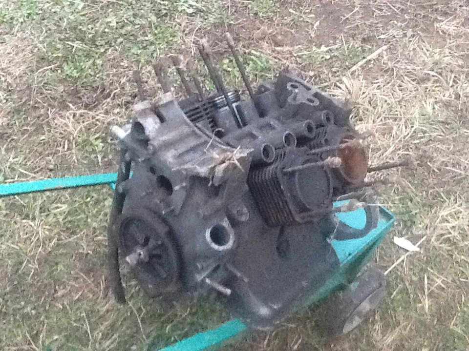

Купил тут на днях магниевый мотор, совсем не дорого. Весом (в сумме) в 32 кг, мужик говорит, что постоянно такие (и похожие) разбирает, и магния там не менее 20 кг (просто сейчас у него времени нет, вот и продаёт не разобранные).
Сколько там магния, сказать трудно, но возможно, мужик не соврал. Внутри у него нержавеющая железяка, кг на 7 будет, плюс нахлобучки по бокам и прочие детальки...
Так что будет чем заняться...

Да уж... Жестко! Это ж куда ты его весь девать будешь?! :))

Это и есть мотор от запорожца. На фотках где лежит куча деталюх то тоже запчасти от него: поддоны картера, корпуса вентилятора воздушного охлаждения.
Плюс из магния делают корпуса на некотором электроинструменте( болгарки пилы и т д)
