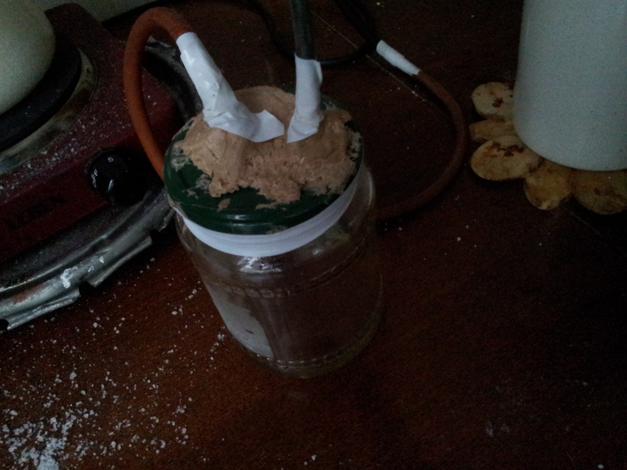

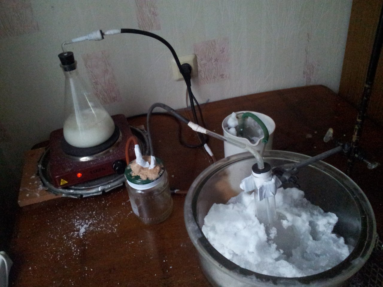

 Post subject: Re: Соляная кислота.
PostPosted: 04 Mar 2014 10:33
Joined: 13 Jan 2014 20:04
Posts: 16
Вот так я получал солянку:
