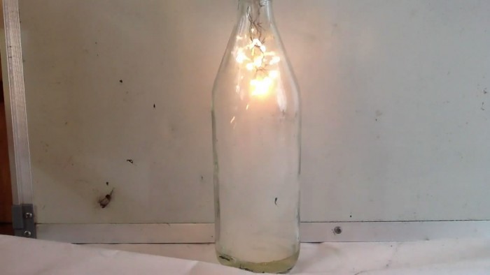

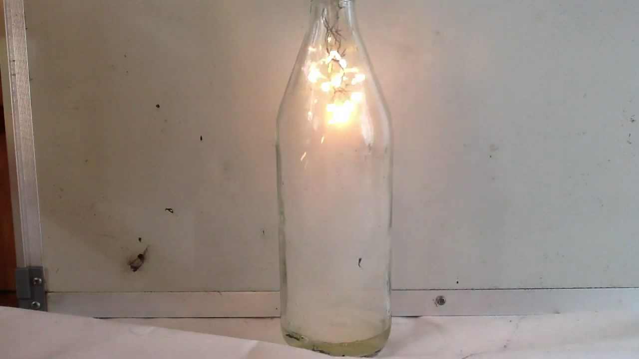

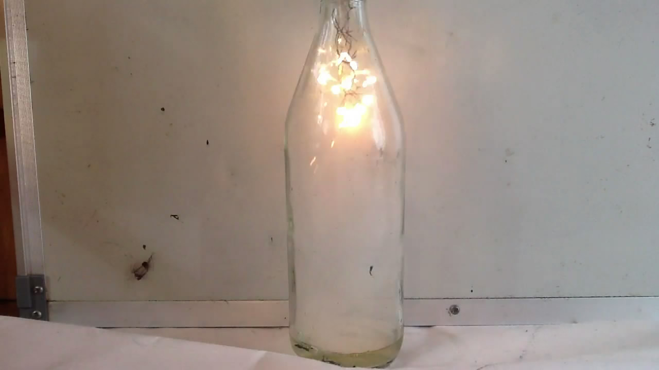

Решил снять образование капелек при горении железа в кислороде и показать, что это окалина (на хрупкость). Делал всё "на коленке", поэтому видео никуда не годится.
Ещё интересный момент: одна капля расплавленной окалины упала в воду (налил на дно бутылки, чтоб не треснула, но не помогло) и приняла идеальную сферическую форму, блестящая получилась, идеальная (у меня такое первый раз).

Видео получилось достаточно хорошо. Чуть позже добавлю его в комментарии к статье.
P.S. Проволока - случайно не скрепки?
 Post subject: Re: Кислород, вода, перекись водорода, озон, пероксиды
PostPosted: 03 Aug 2013 01:12
Нет, это просто скомканный кусок стальной сетки, прутки толщиной около 1мм. Но да, это почти скрепки.

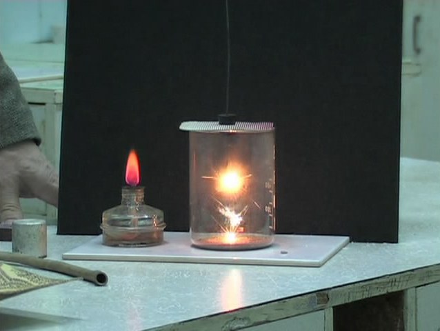

Оформил
Горение железа в кислороде ч.2-2
http://chemistry-chemists.com/N6_2013/C ... 5-2-2.html
Горение железа в кислороде ч.2-3
http://chemistry-chemists.com/N6_2013/C ... 5-2-3.html
trim.dpFaU7.MOV
Попробуйте капать не в воду, а или в толстый слой литола или в парафин, на дне соберете блестящие шарики, с водой всё-таки не то.

Только сам литол / парафин в кислороде может вспыхнуть.
PostPosted: 15 Aug 2013 18:49
Joined: 02 Apr 2013 20:57
Posts: 126
Хе, ну да, разумеется, не обратил внимание, что капают в кислороде...А на воздухе- ничего так капельки и меди и серебра(925пр) и железа получаются, блестящие...
