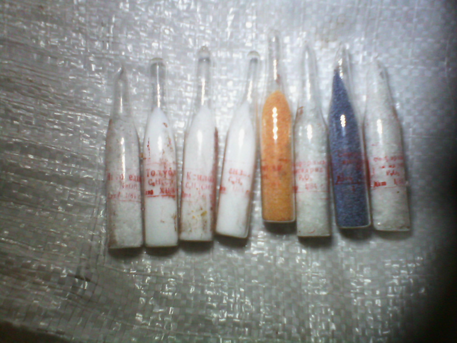

Нужна помощь!!!
Притащили мне вот такие ампулы, но у меня не вкладывается в голове. Или это образцы, или еще что-то. Еще там де подпись кальций хлористый или фосфорный ангидрит я понимаю, но где надпись толуол, бензол, ксилол или аммиак , или сернистый ангидрид вообще ставит в тупик.

Это составы для индикаторных трубок (для определения указанных веществ).

Posts: 6
Спс за разьеснение! А состав ампул есть и могут ли они быть полезны не как интикаторы?
PostPosted: 06 Jul 2013 16:12
Posts: 69316
1. При желании состав найти можно. Например, некоторые составы для определения боевых ОВ обсуждались в теме viewtopic.php?f=73&t=232&start=0
2. Практически нет: составы для иных целей непригодны.

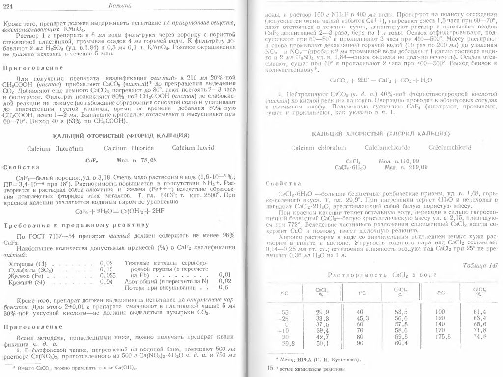

Получаю фторид кальция для алюминотермии. Сливаю растворы фторида натрия и нитрата кальция (кальций в избытке). Образуется белая муть (вернее, суспензия вроде геля), а как можно получить нормальный осадок фтористого кальция? Вероятно, нужно нагреть раствор до кипения (конечно, учитывая что в нем полно фторидов)?

Карякин 1955 (нажмите по картинке для увеличения)
Если вместо фторида аммония фторид натрия - прокаливать нет смысла, в остальном должно быть аналогично.
