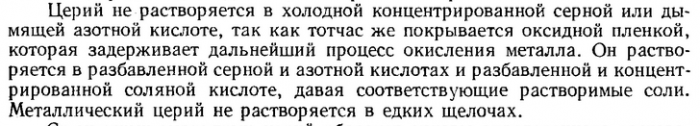

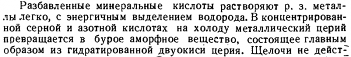

Dorif wrote:
это ж где церий азоткой пассивируется? Покажите мне этого автора - я его специально всем отсоветую.
Я так понимаю, что это тянется ещё к старым авторам, т.к. я нашел упоминание об этом ещё у "Энциклопедический словарь Брокгауза и Ефрона"
Серебренников В.В. - Химия редкоземельных элементов. т.1 кн.1 (1959) - стр. 104
Михайленко Я.И. - Курс общей и неорганической химии (1966), и тот же Брокгауз :) говорят о пассивации или сильном замедлении реакции

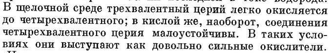

Dorif wrote:
И кто вам сказал, что соединения церия малоустойчивы в кислой среде?
Здесь я дал маху, так как единственным источником послужил Петрянов-Соколов И.В. - Популярная библиотека химических элементов. Сурьма - Висмут. (1973)
