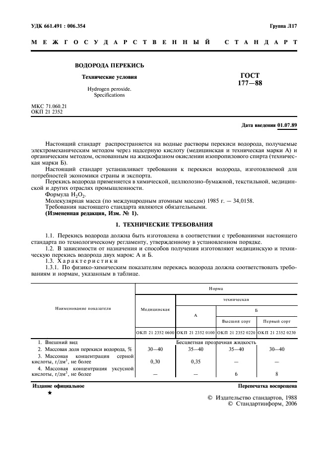

Pyroman wrote:
Как стабилизируют пергидроль (30%) под маркой "техническая"? Что и в каком количестве туда добавляют? (Ничего путного не нагуглил, а ГОСТы только про ХЧ и ЧДА)...
Кстати, в ГОСТ 177-88 Водорода перекись. Технические условия количество серной кислоты четко указано:
- главное не полениться посмотреть.

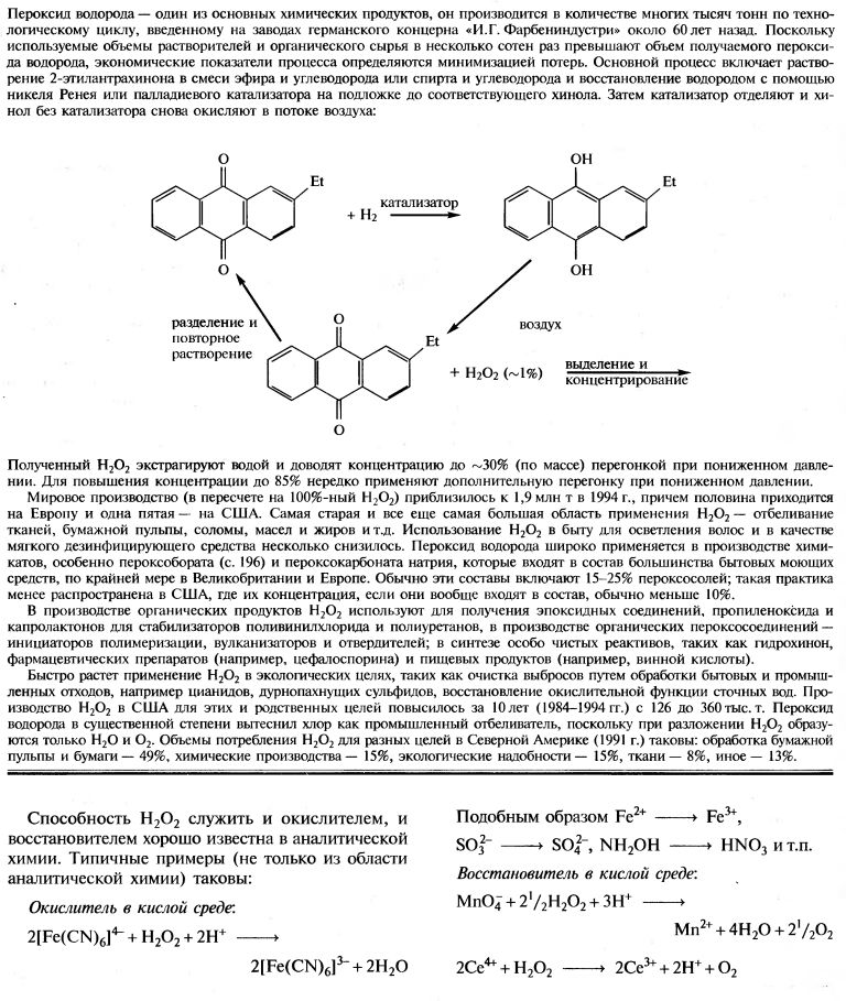

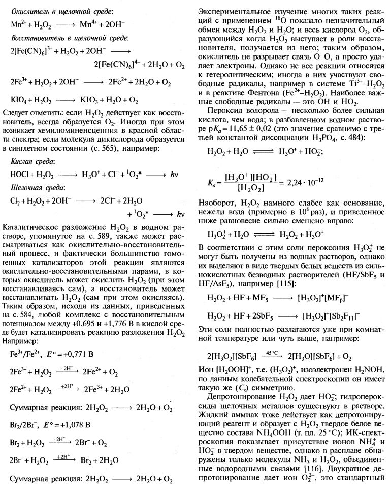

 Post subject: Re: Перекись водорода
PostPosted: 09 Jan 2013 23:54

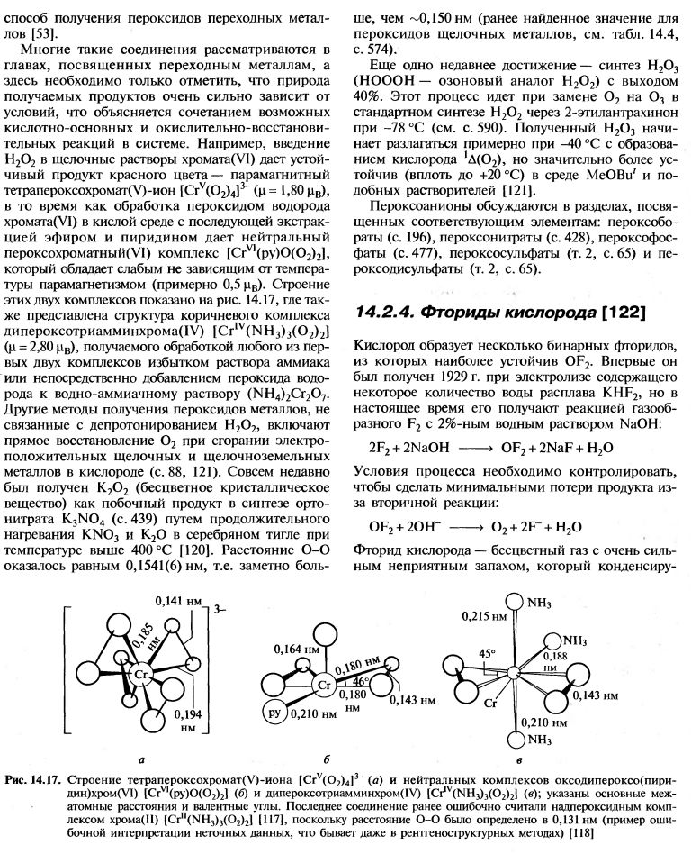

Немножко в тему:
"...Способность Н202 служить и окислителем, и восстановителем хорошо известна в аналитической химии. Типичные примеры таковы:
Окислитель в кислой среде:
2[Fe(CN)6]4- + H2O2 + 2H+ => 2[Fe(CN)6]3- + 2H2O
(Подобным образом: Fe2+ => Fe3+; SO32- => SO42-; NH2OH => HNO3 и т.п.).
Восстановитель в кислой среде:
2МnO4- + 5H2О2 + 6Н+ => 2Mn2+ + 8H2O + 5O2
2Се4+ + Н2O2 => 2Се3+ + 2Н+ + O2
Окислитель в щелочной среде:
Мn2+2O2 => Мп4+ + 2ОН-
Восстановителъ в щелочной среде:
2[Fe(CN)6]3- + H2O2 + 2OH- => 2[Fe(CN)6]4- + 2H2O + O2
2Fe3+ + H2O2 + 2OH- => 2Fe2+ + 2H2O + O2
KIO4 + H2O2 => KIO3 + H2O + O2".
(Взято из 1-й книги Гринвуда/Эрншо "Химия элементов")

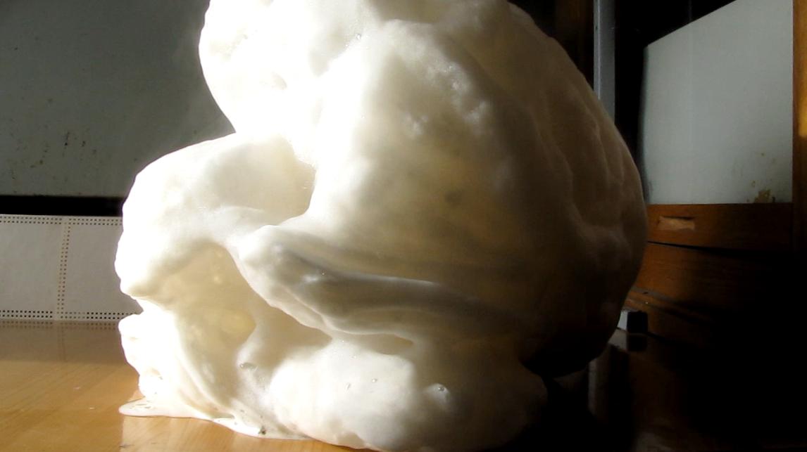

 Post subject: Re: Кислород, вода, перекись водорода, озон, пероксиды
PostPosted: 25 Jun 2013 19:31
Posts: 69124

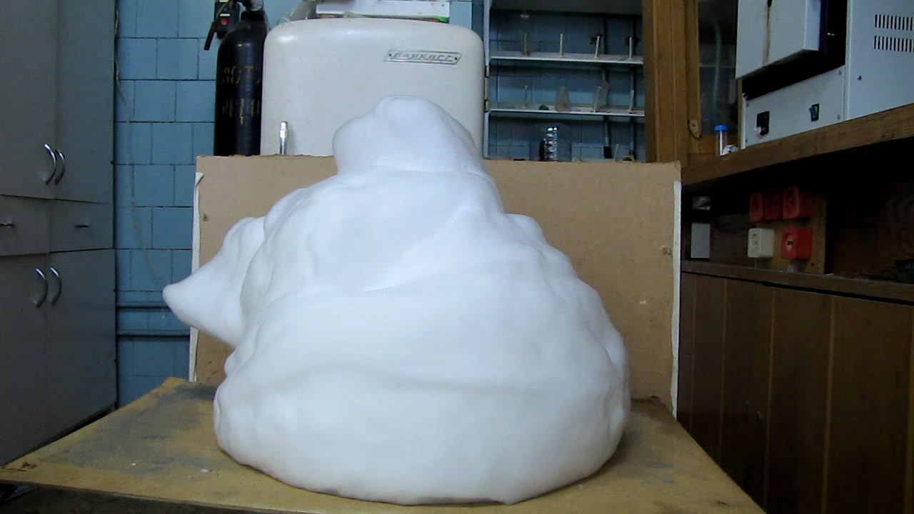

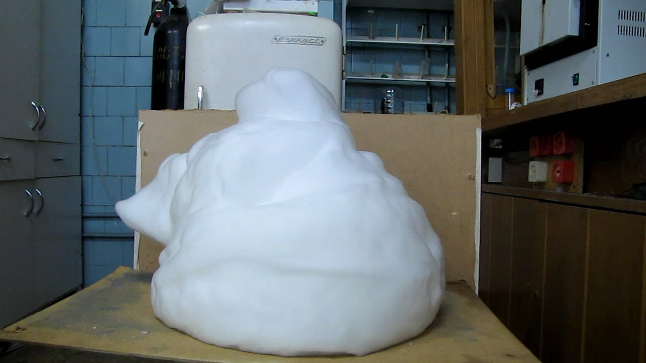

Разложение перекиси водорода (Elephant's Toothpaste)
http://chemistry-chemists.com/N5_2013/C ... -P9-1.html

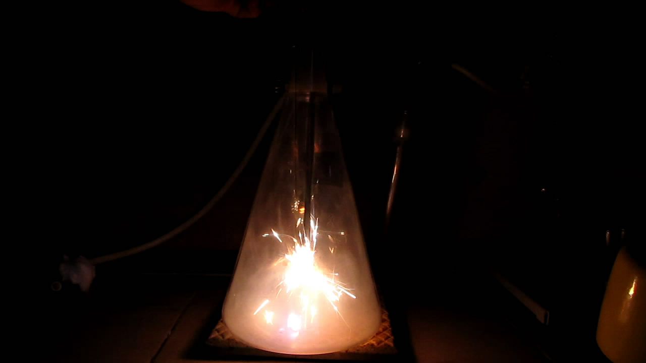

Горение железа в кислороде ч.2
http://chemistry-chemists.com/N6_2013/C ... -P5-2.html

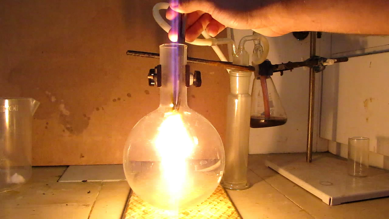

PostPosted: 31 Jul 2013 12:45
Для опыта с горением железа в кислороде лучше брать проволоку (самое простое, пружинки от ручек, для одной пружинки нужно примерно 50 мл кислорода), тогда будет красивый фейерверк, а с губкой было почти просто горение, искр было очень мало.
Кстати, Владимир, у вас после сгорания осталась капелька железа. Попробуйте ударить по ней молотком, у меня были похожие (тоже после сгорания) но они представляли собой просто окалину, которая расплавилась и застыла.
PostPosted: 31 Jul 2013 13:26
Posts: 69124
Спасибо за советы. Искры были и немало, но из-за бликов на стенках колбы все слилось в сплошной ореол.
К, сожалению, повторить эксперименты смогу только осенью (сейчас в я отпуске). Капельки сохранил, когда буду на работе - проверю.

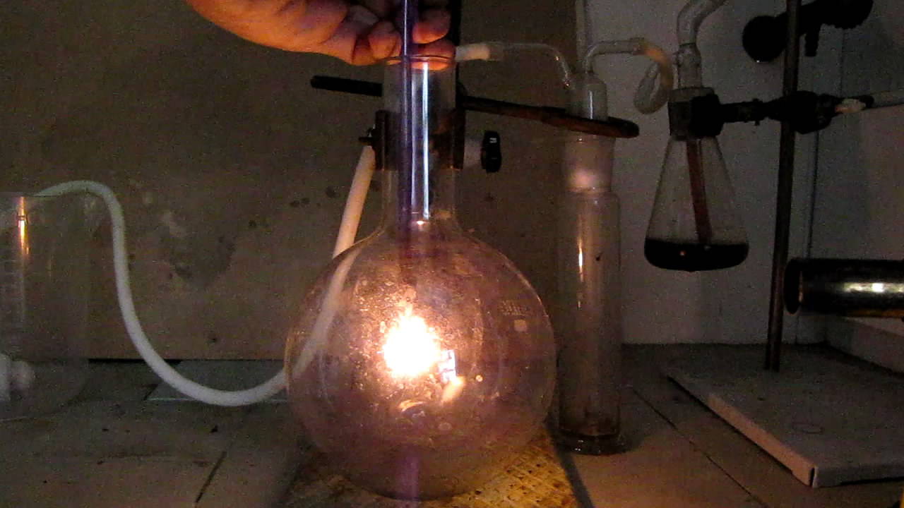

Горение угля в кислороде ч.3
http://chemistry-chemists.com/N6_2013/C ... -P5-3.html

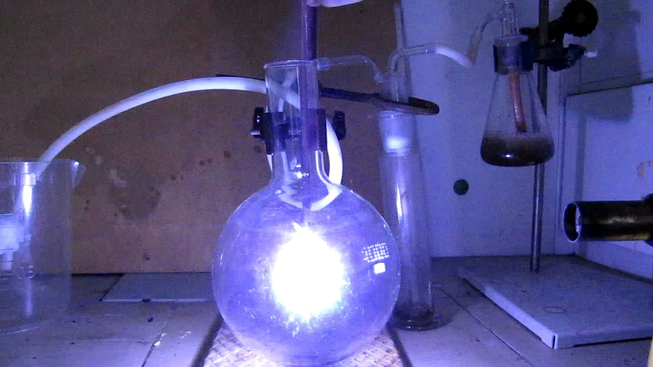

Горение серы в кислороде ч.4
http://chemistry-chemists.com/N6_2013/C ... -P5-4.html

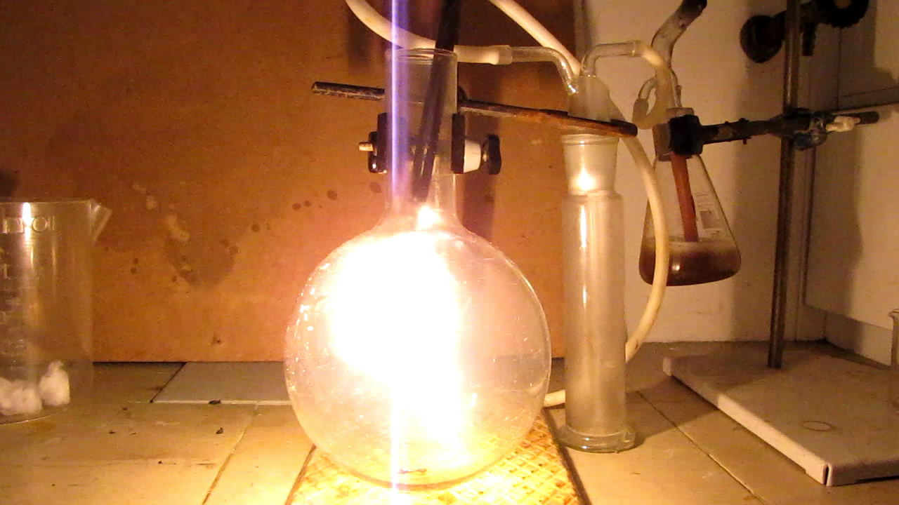

PostPosted: 02 Aug 2013 04:39
Красивая цветопередача. Когда нам в школе показывали этот опыт сера вспыхнула ослепляющей белой вспышкой.
off
Исходя из энтальпии данной реакции: она генерирует фотоны с энергией в 3,1 эВ и соответствующая длина волны порядка 400 нм - граница фиолетового и ближнего УФ диапазонов. Поэтому горящая сера не обнаруживается ИК детекторами пожарной сигнализации. Но до магния ей далеко. :ap: Хотя такой красивый свет от горящей серы вижу впервые. Зря наша учительница окна не зашторила, а ведь плотные черные шторы были. С другой стороны λ = с/nν, т.е. стекло колбы может несколько "уронить" длину волны.
PostPosted: 02 Aug 2013 05:13
А у меня сера при погружении в банку с кислородом стала гореть ярким фиолетовым пламенем.
Вспомнил тут: для наблюдения горения железа в живую лучше использовать прозрачный сосуд, а для съёмки из тёмного стекла (банка из под реактивов, или бутылка из под напитков), засветка на порядок меньше, и искры видны гораздо лучше.
