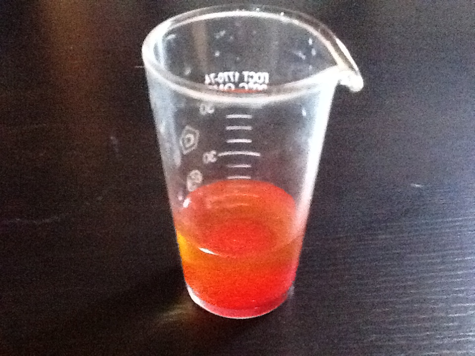

Сегодня утром проводил обнаружение сахара в меде. Немного меда растворил в растворе гидроксида натрия, и стал добавлять раствор медного купороса. Раствор окрасился в темно-синий цвет (как у аммиаката меди), значит, сахароза есть. Синий раствор поставил на полку и ушел. А сейчас пришел чтобы вылить его и освободить посуду, смотрю - а он оранжевый :ai:, а на дно выпал красно-оранжевый осадок. Что это может быть? Какая реакция прошла?

Вот сам раствор.
Это значит там была свободная глюкоза. Медный комплекс глюкозы при нагреве разлагается с образованием оксида меди (I) и глюконовой кислоты. Если полка на Солнце была - реакция вполне могла пройти. Прросто на водяной бане кипящей она проходит бстро, а у вас - за день из-за разницы в температуре.

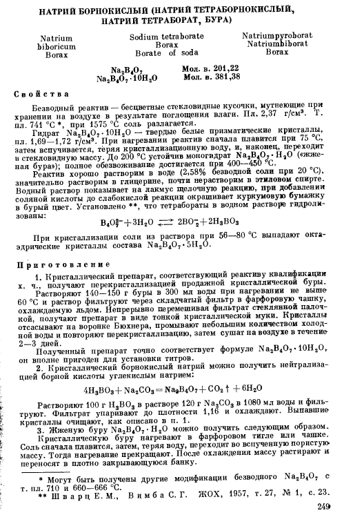

не подскажете как сделать тетраборат натрия из борной кислоты? Борная с содой же даст тетраборат в водном растворе? Просто я не нашел синтез буры. и как определить что получилась именно бура, а не что-то еще?

Вот:

Спасибаааа!!! А как определить что у меня плотность раствора уже достигла 1,16? просто никогда с этим не сталкивался. через определенное время измерять плотность ареометром что ли?

PostPosted: 17 Aug 2012 09:56
Борная, как и угольная, слабые кислоты. Для полноты реакции, чтобы сдвинуть равновесие, раствор кислоты с содой надо долго кипятить, чтобы удалить СО2. Легче использовать щёлочь. По идее, после охлаждения раствора, десятиводная бура должна выкристаллизоваться благодаря небольшой растворимости. рН раствора при комн. т-ре 9,2.
сегодня получал тетраборат. Сделал раствор Na2CO3, потом добавил борную. почти все растворилось, начал фильтровать, но у меня на фильтре появилось много мути, которой раньше не было. пришлось снова фильтровать. что там могло выпасть в осадок? раствор был комнатной тем-ры. Раствор поставил кипятиться, но ничего не выкристаллизовалось даже при охлаждении, раствор кипел толчками и выделялся СО2. после охлаждения добавил немного спирта - сразу выпал осадок. Так должно быть или нужно дольше кипятить?
