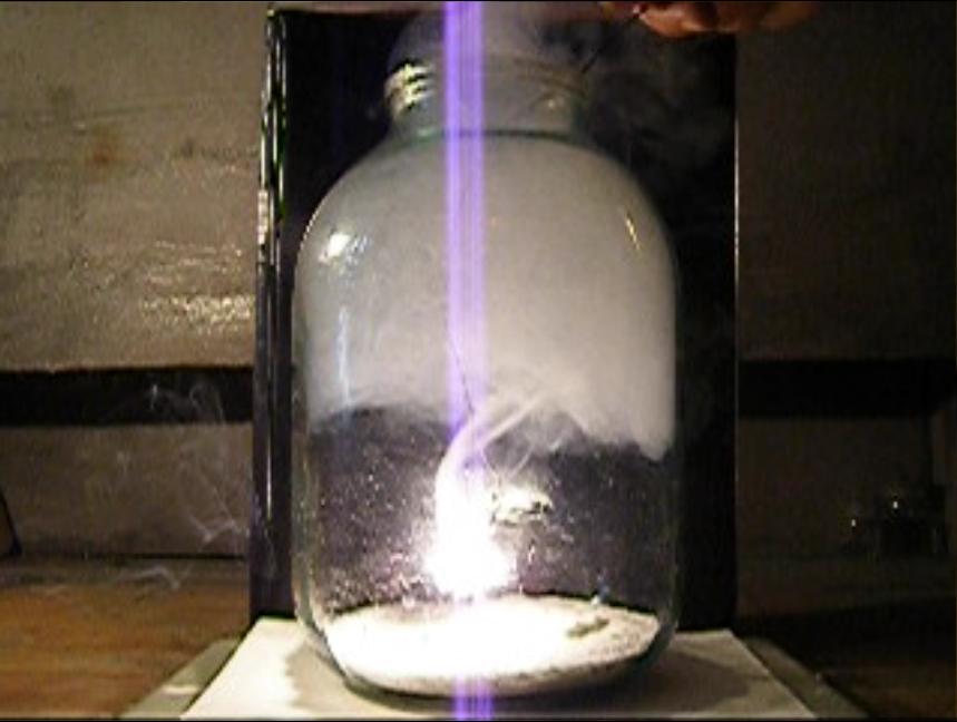

Горение магния в углекислом газе
Много веществ, которые горят на воздухе, не способны гореть в атмосфере углекислого газа. На этом основан принцип работы углекислотного огнетушителя. Однако некоторые активные вещества способны гореть и в атмосфере углекислого газа. К последним относятся щелочные и щелочноземельные металлы, а также – магний. Эксперимент по горению магния в атмосфере углекислого газа прост в исполнении и не требует специального оборудования.
File comment: Горение магния в углекислом газе
Возьмите трехлитровую банку (бутыль), насыпьте на дно слой сухого песка или поваренной соли и заполните банку углекислым газом. Накройте банку чашкой петри или стеклом. В ложечке для сжигания подожгите магний. Когда магний ярко разгорится, внесите его в бутыль с углекислым газом.
Магний продолжит ярко гореть, раскалясь добела, при этом образуется много белого дыма – оксида MgO. После горения в ложечке останется белый оксид магния и черный углерод:
2Mg + CO2 = 2MgO + C
Если не учитывать образование углерода, горение магния в углекислом газе очень похоже на горение этого металла на воздухе.

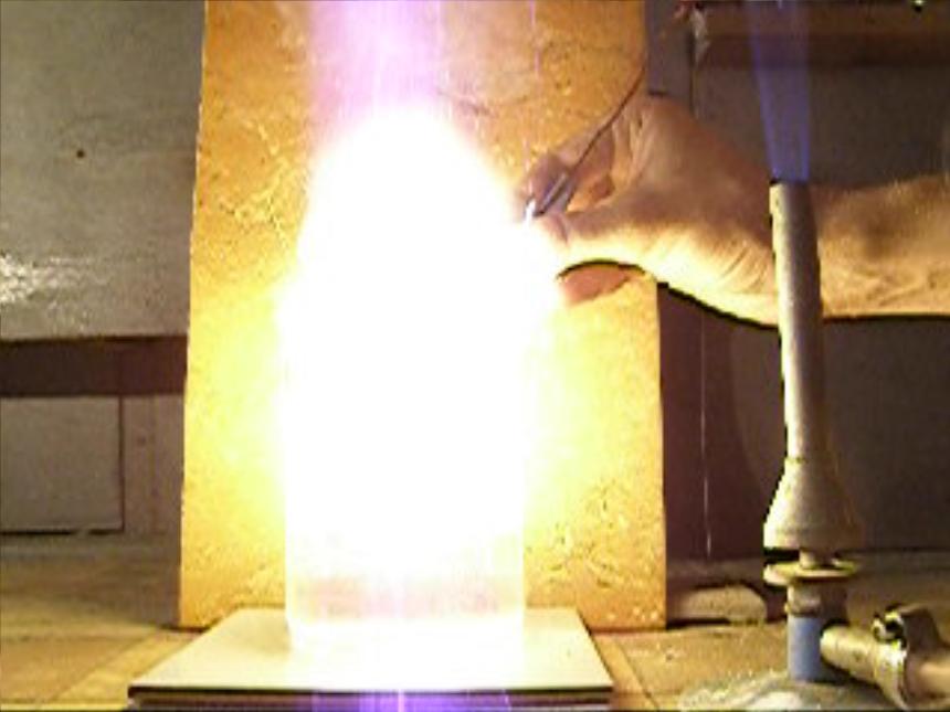

Горение магния в атмосфере водяного пара
В колбу с широким горлышком на 0.5-1.0 л налейте примерно 100 мл воды. Поставьте колбу на плитку и доведите воду до умеренного кипения. Накройте колбу чашкой петри. Внутри колбы водяной пар полностью вытеснит воздух, в этом легко убедится, если внести туда зажженную спичку – спичка сразу же погаснет.
В ложечке для сжигания подожгите магний. Когда магний ярко разгорится, внесите его в колбу с водяными парами.
File comment: Горение магния в атмосфере водяного пара
Магний продолжит ярко гореть. Металл будет светиться белым, при этом образуется водород и белый дым оксида магния MgO:
Mg + H2O = MgO + H2
Если ложечку с горящим магнием осторожно опустить к поверхности воды, на магний попадут брызги, и он разгорится еще ярче. Когда горячая ложечка слегка коснулась поверхности воды, образовалось много водяного пара и брызг и горение магния усилилось еще больше.

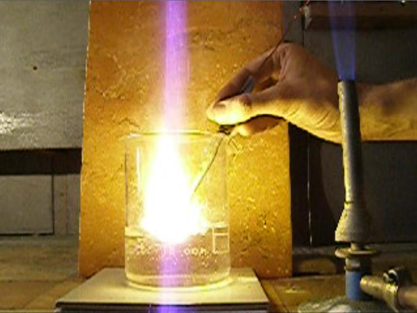

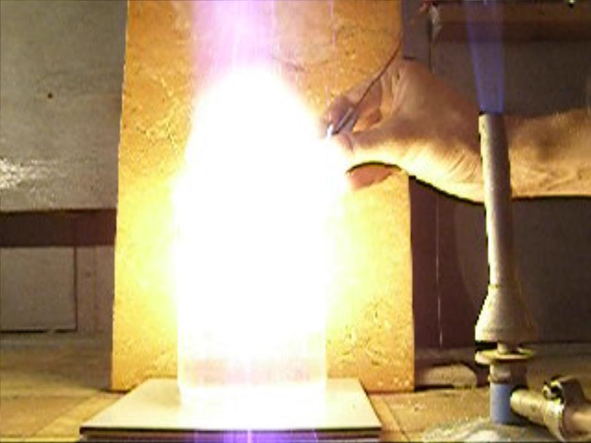

Горение магния в воде
В широкий стакан на 500 мл налейте 200 мл воды. Зажгите в большой металлической ложечке магний. Подождите, пока он ярко разгорится, при необходимости направьте на магний поток воздуха через пипетку. Осторожно внесите ложечку торцом в воду. Произойдет яркая вспышка, появится высокое желтое пламя, с шипением и треском во все стороны полетят яркие кусочки горящего магния. Металл продолжит гореть на поверхности воды и даже под водой. Однако, горение будет протекать не долго - всего несколько секунд.

Фотографии + видео
http://chemistry-chemists.com/Video/Mag ... ter-l.html
http://chemistry-chemists.com/Video/Mag ... er-l1.html

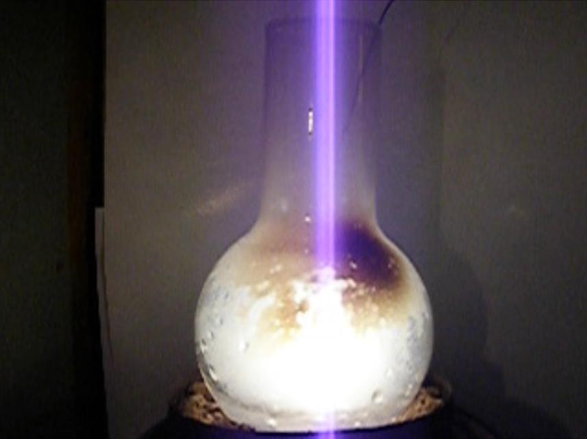

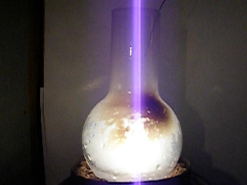

Горение магния в парах иода
Поставьте на песочную баню коническую колбу на 300 мл, включите плитку. Чтобы стенки колбы нагрелись, желательно накрыть их асбестовым полотенцем. Бросьте в колбу примерно чайную ложку кристаллов иода и закройте отверстие фарфоровым тилем. От соприкосновения с дном колбы иод моментально испарится, колба заполнится фиолетовыми парами.
Зажгите в ложечке магний и внесите его в колбу. Магний продолжит гореть в фиолетовых парах иода:
Mg + I2 = MgI2
Горение магния в иоде происходит менее ярко, чем на воздухе (см. фотографию, где кусочек магния упал рядом с колбой).
Если стенки колбы были подогреты, иод не будет конденсироваться на стекле, мешая наблюдению.
фото + видео
http://chemistry-chemists.com/Video/Mag ... odine.html

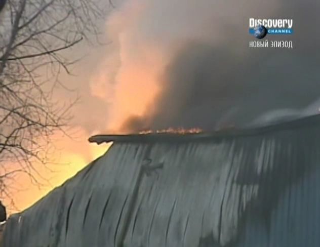

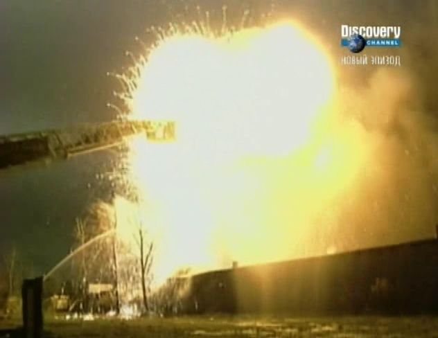

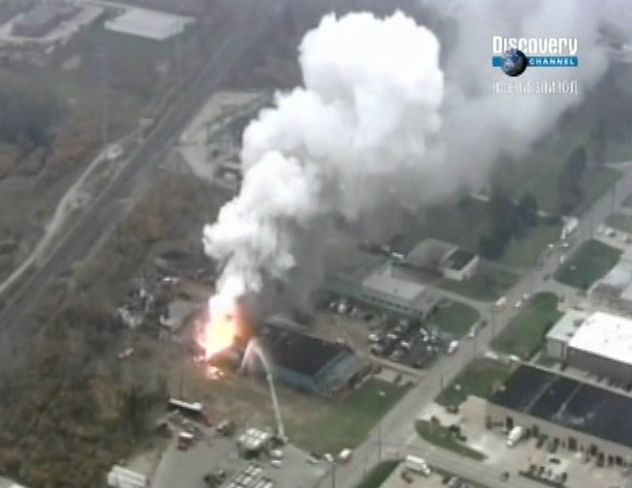

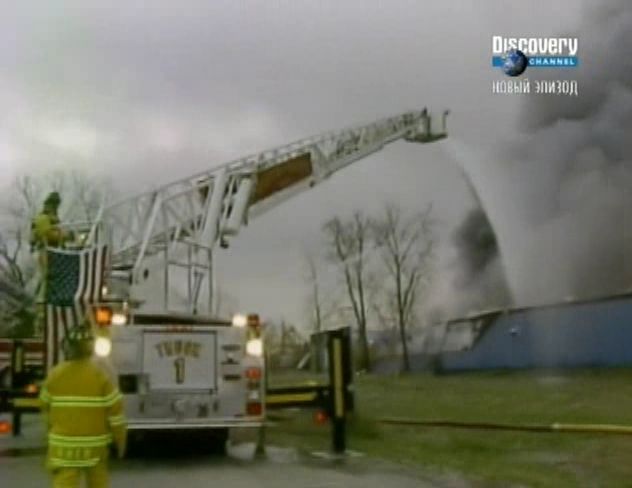

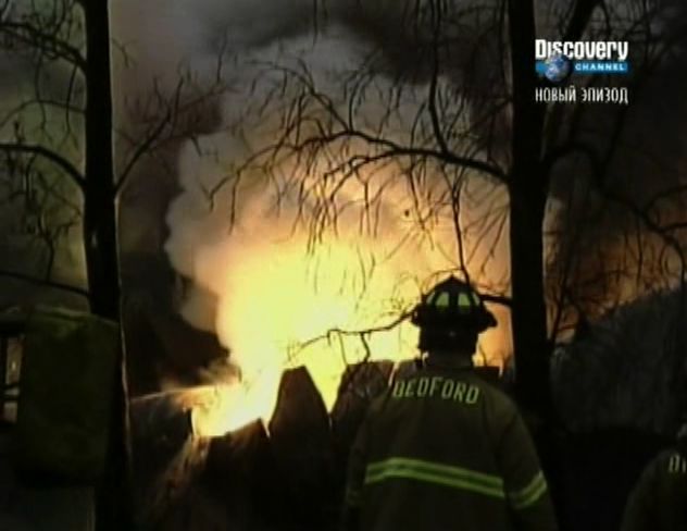

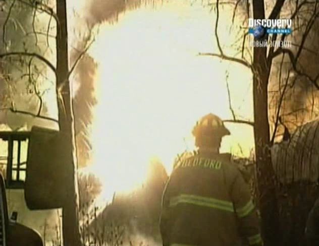

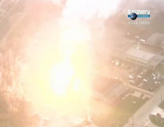

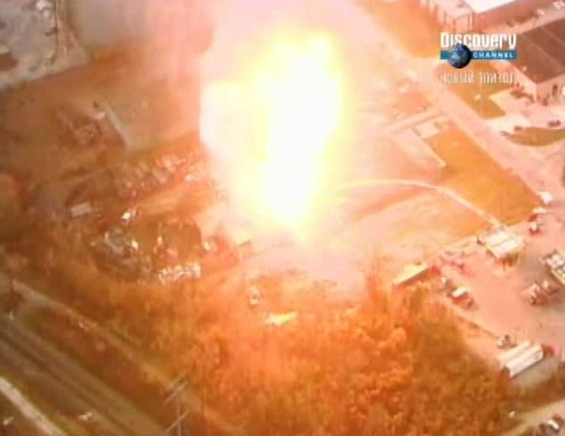

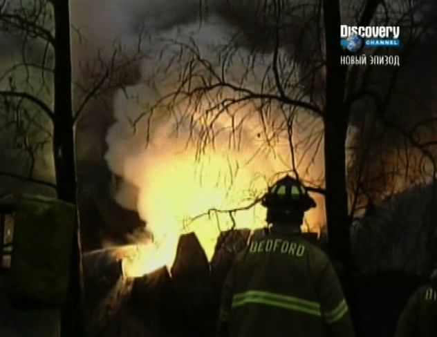

Что будет, если тушить магний водой?
На заводе по переработке вторичного сырья в Уолтон Хиллс, штат Огайо возник пожар. В здании было большое количество металлов, среди них титан, сталь и магний. Пожарные, опасаясь, что огонь перекинется на соседнюю бензозаправку решили залить горящее здание водой. Результат не заставил себя ждать - произошел сильный взрыв, во все стороны разлетелись куски раскаленного добела магния. Ослепительный огонь поднялся на высоту 50 м. Однако пожарных это ни чему не научило - они продолжили заливать здание, что вызвало новые взрывы магния. Пожарные вынуждены были отступать под дождем горящего магния.
От жара огня начали плавиться стены здания. Единственный способ погасить пожар магния - засыпать металл большим количеством песка, что было в данном случае технически невозможно, но это не повод заливать горящий магний водой. Некомпетентные действия пожарных значительно усугубили масштаб аварии.

По счастливой случайности никто не пострадал. Расследование показало, что пожар начался из-за прессования титановой стружки, которая содержала примеси стали. В результате трения возникли искры, которые зажгли титан. Этот металл способен гореть не на много хуже магния.
по материалам Discovery
Смотреть видео пожара с горением магния (25.8 Мб, avi):

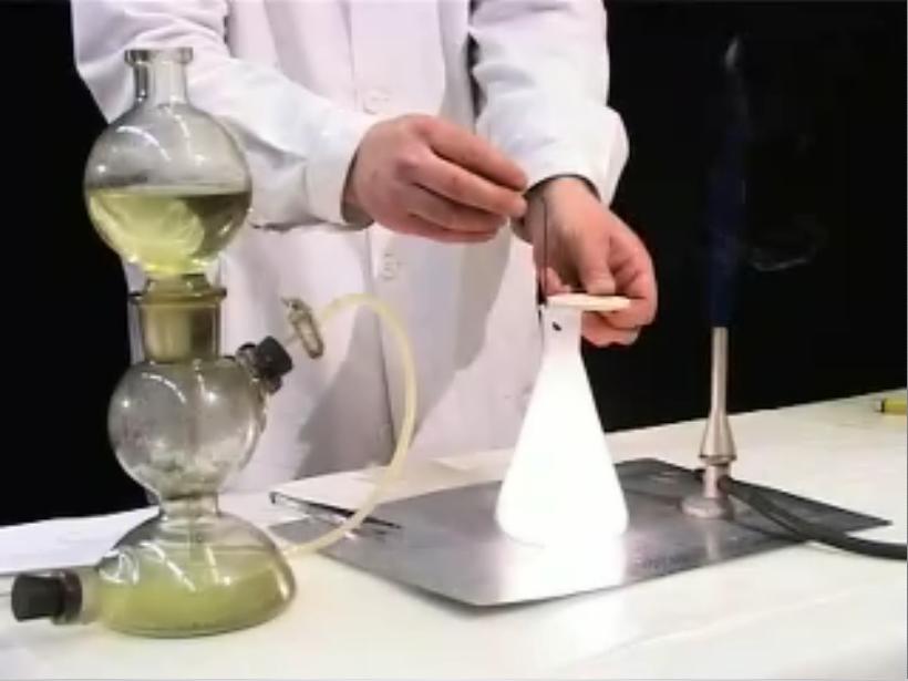

Вот еще один эксперимент по горению магния в углекислом газе:
смотреть видео:
http://chemistry-chemists.com/Video-to- ... ustion.mov
источник school-collection.edu.ru

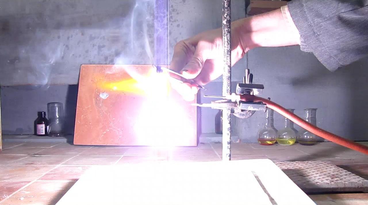

Горение магния на воздухе
http://chemistry-chemists.com/N3_2012/P ... -P8-1.html

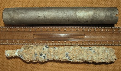

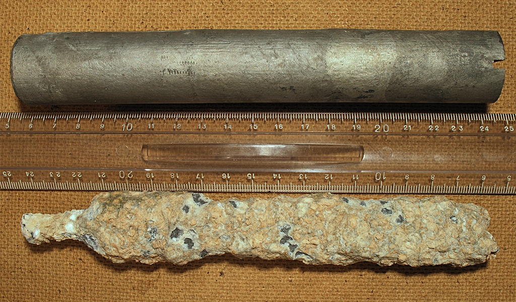

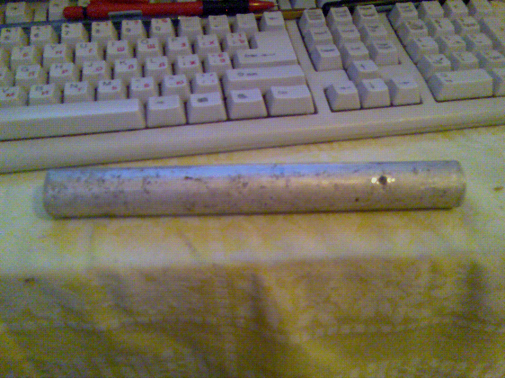

Магниевый анод для бойлера; новый и отслуживший своё:
По виду старого анода сразу понятно, почему антикоррозийные металлы называют «жертвенными». Лучше отдать на съедение коррозии простую легкозаменяемую деталь анода, чем например стенки бойлера под давлением.

А что внутри у анода, отслужившего своё? Магния там совсем не осталось?
 Post subject: Re: Эксперименты с магнием
PostPosted: 04 Jul 2012 15:10
Должна оставаться сердцевина из магния.
PostPosted: 04 Jul 2012 15:19
У меня лежит старый, использованный анод полуметровой длины. Внутри стальной стержень, так что пока не знаю куда бы его применить.
Анод целиком из магния, в Б/Ушном осталось примерно ¼ магния. Уж я не дам ему за просто так сгинуть. :)
С противоположной стороны от прорези (под отвертку) небольшое отверстие с резьбой М6. Этим отверстием магниевый стержень навинчивается на шпильку, установленную рядом с ТЭНом и датчиком терморегулятора.
Угадать точно, когда весь магний израсходуется сложно, поэтому, чтобы не рисковать исправностью бойлера, анод меняется на свеженький за ранее.

А в моем аноде стержень был до середины. А примерно какими солями покрыт отслуживший анод?
PostPosted: 05 Jul 2012 13:48
Posts: 69233
Карбонаты кальция и магния, гидроксид железа, сульфат кальция, различные основные соли - это зависит от состава воды.
