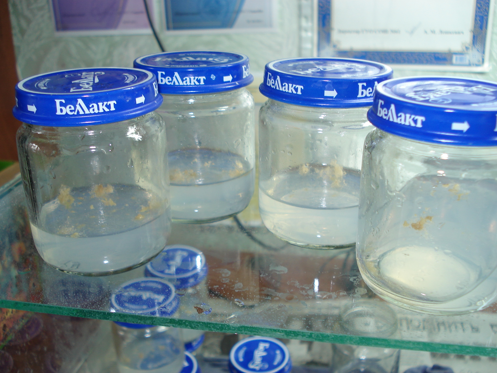

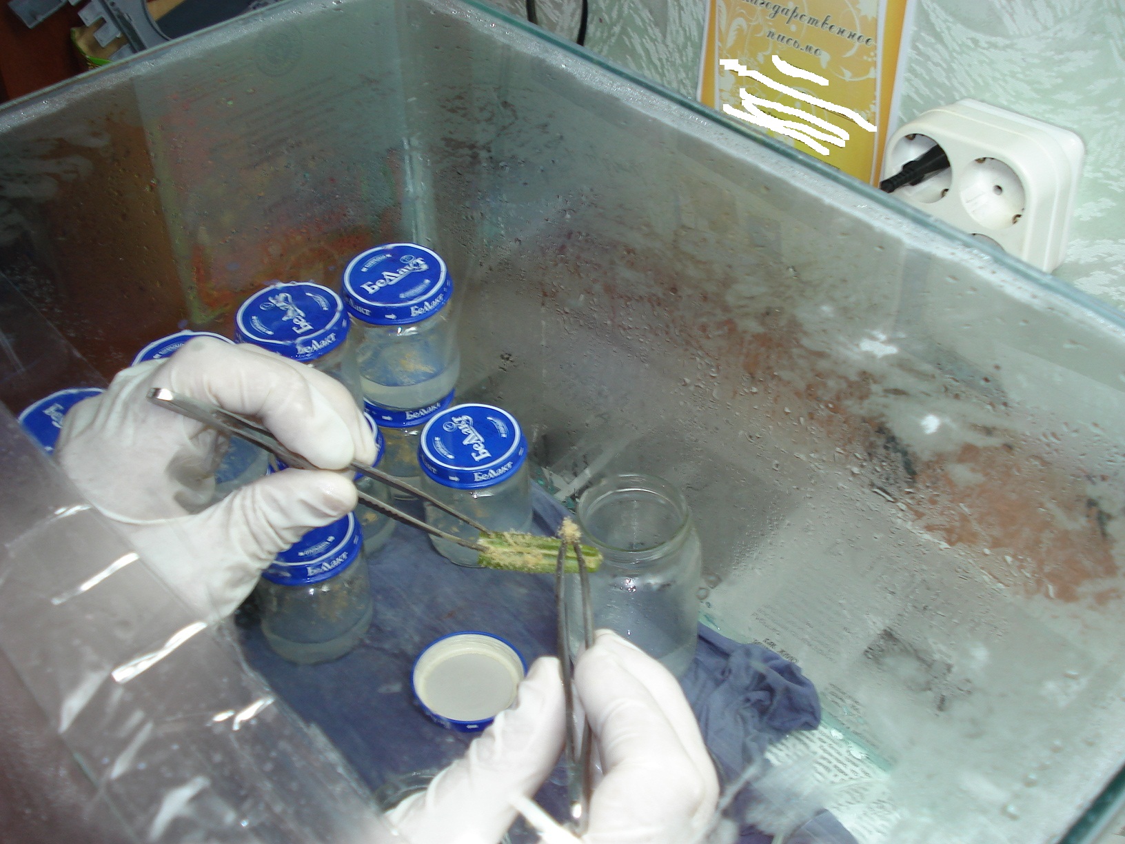

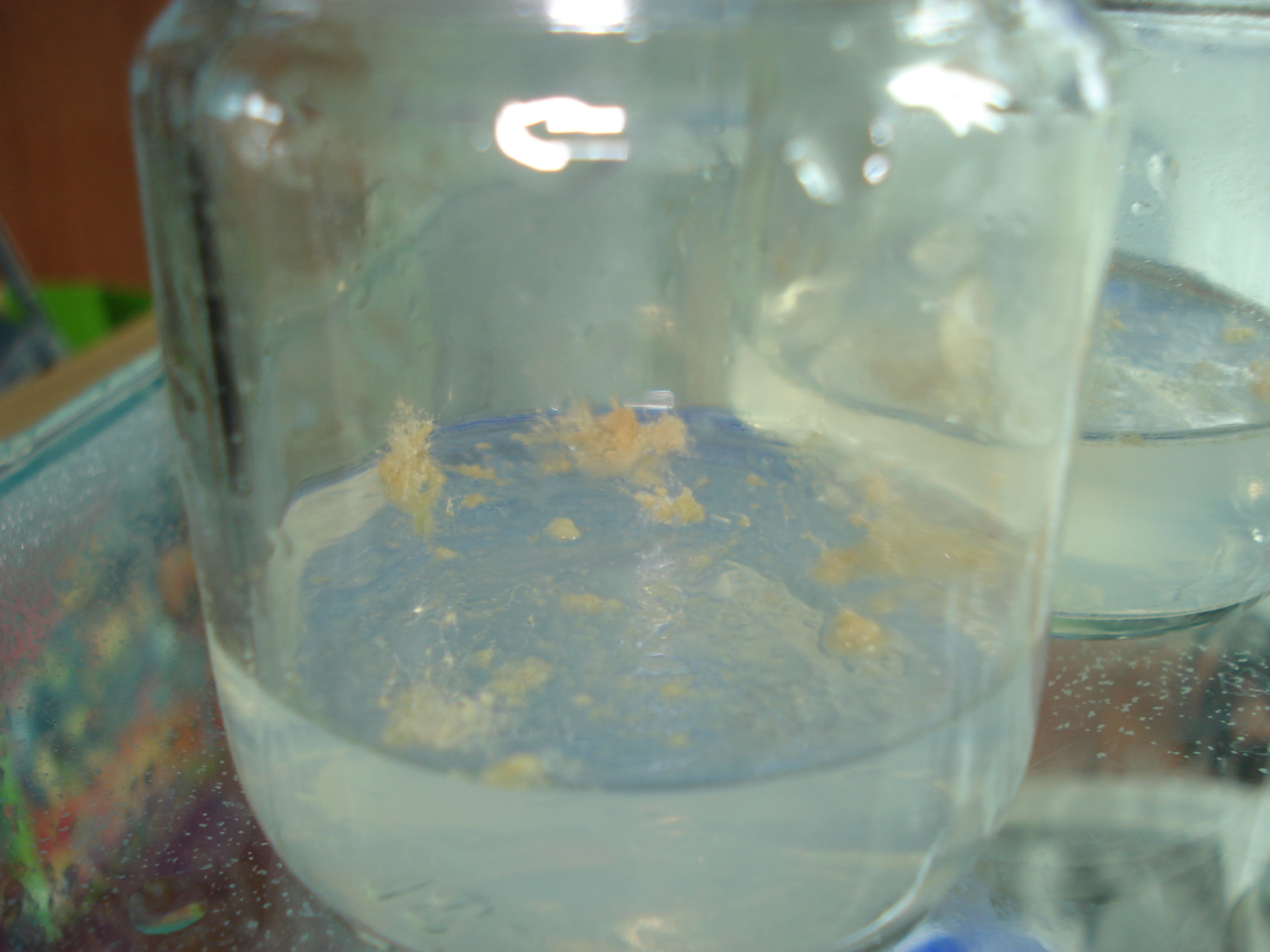

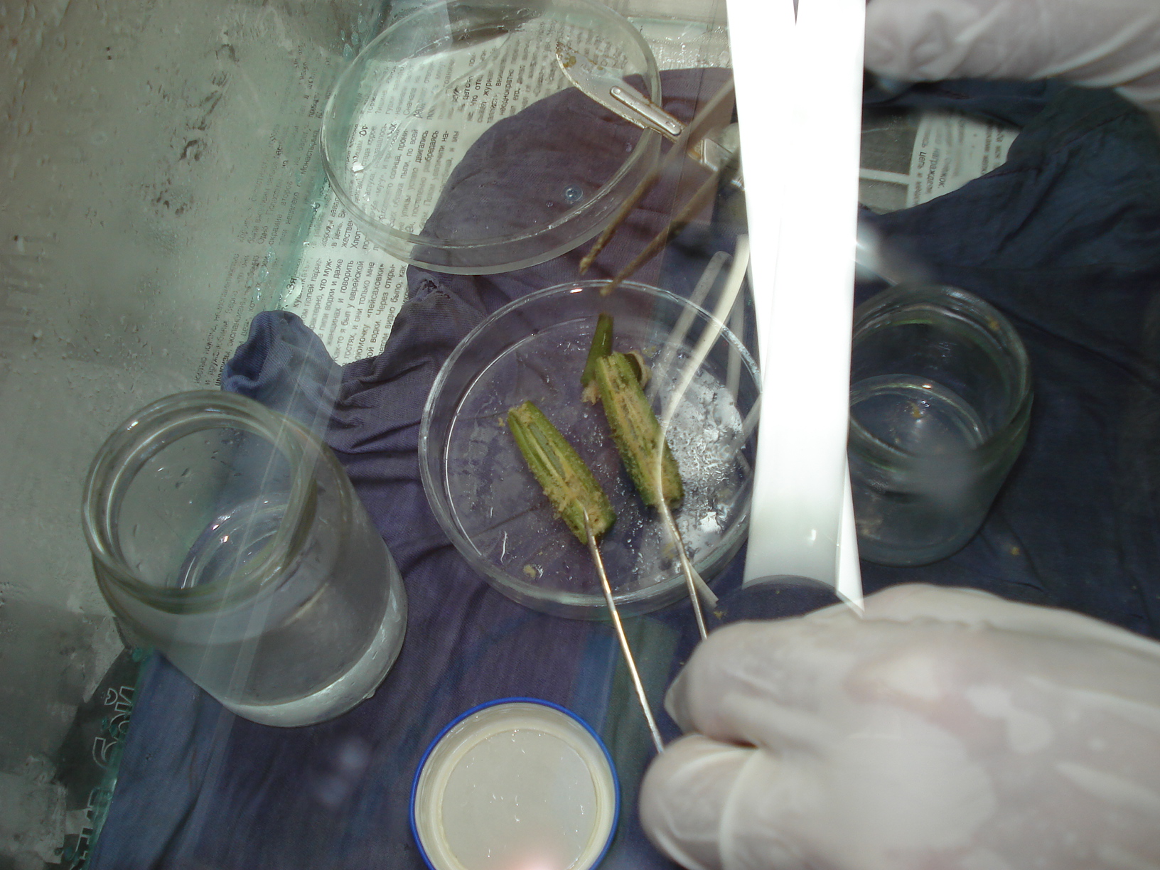

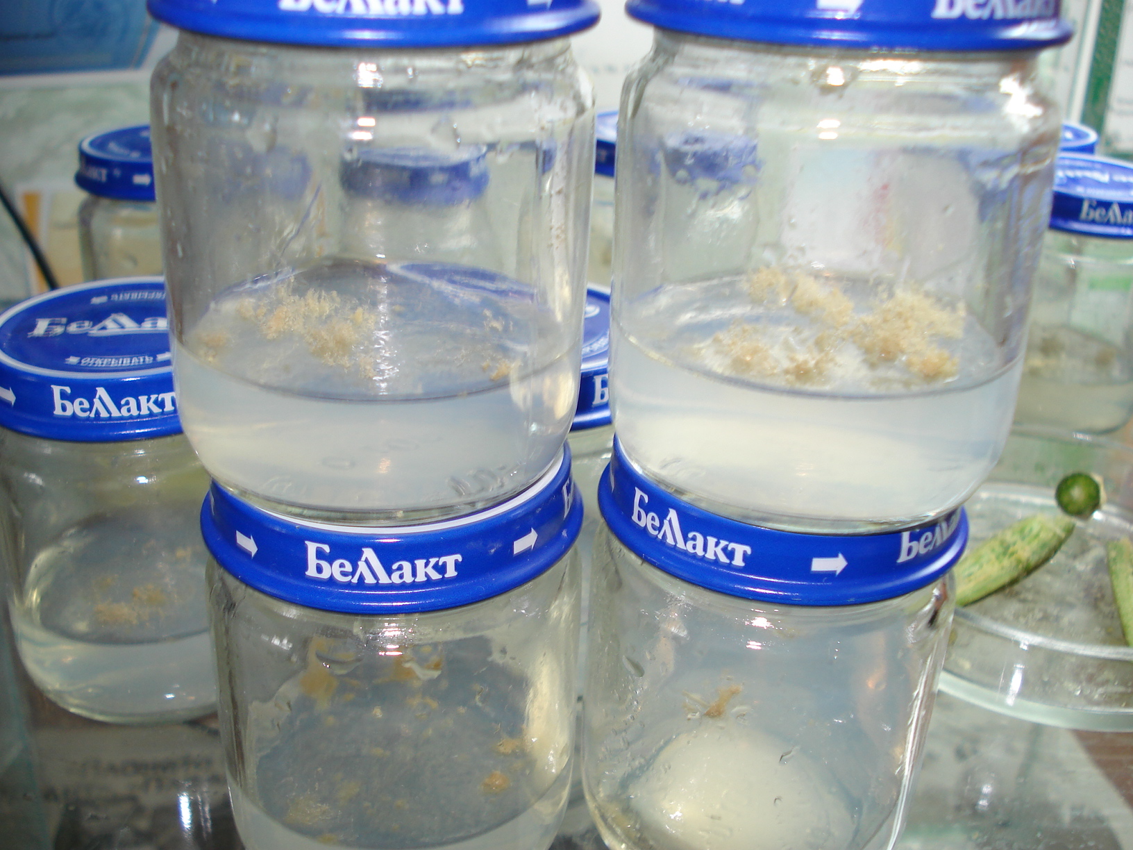

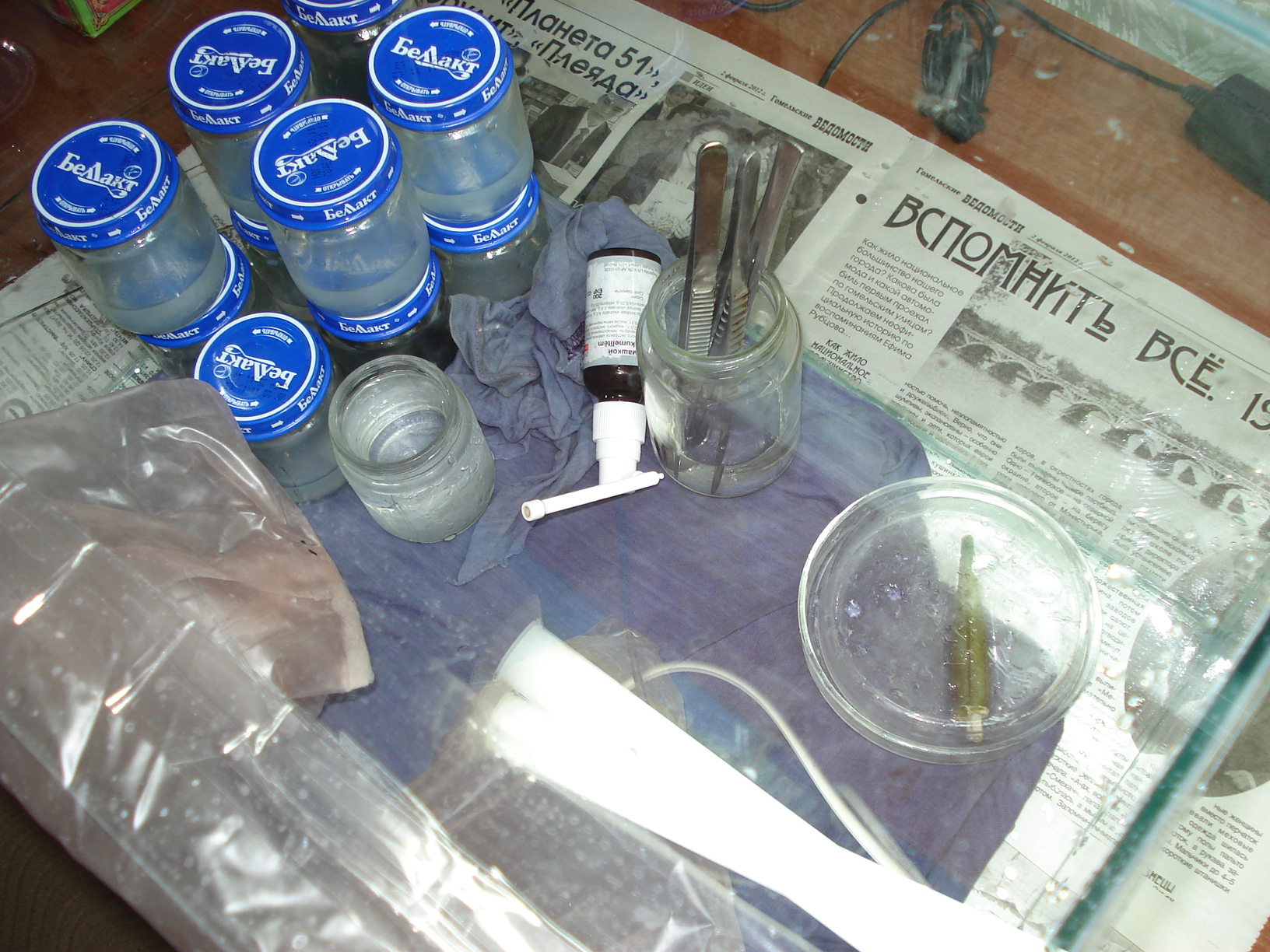

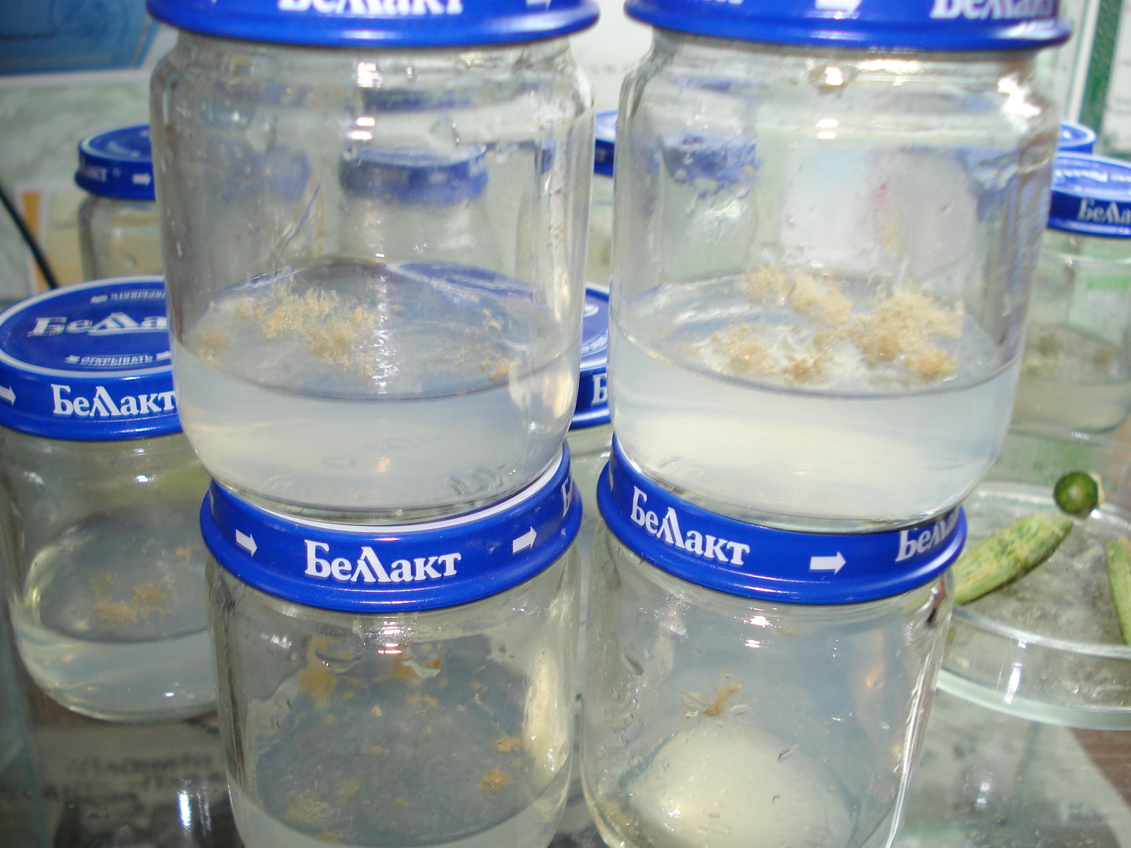

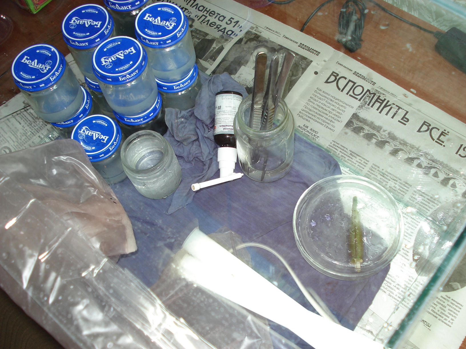

Я засевал семена орхидей на самодельную среду Мурасиге-Скуга. Из многочисленных компонентов мне не удалось достать мезоинозит и хлорид кобальта, и не добавлял витамины. Использовал агар-агар в качестве уплотнителя. Последний заказывал через интернет-магазин. В наше время агар достать не проблема.Продается также на индийских выставках, в отделах специй.Цена конечно немного кусается. Среду стерилизовал в скороварке.Посев производил в стерильном боксе, который склеил из листового стекла.Стерилизовал воздух внутри путем распыления раствора хлормикса (хлорсодержащий препарат). Некоторые соли, входящие в состав синтезировал сам, некоторые просто очищал перекристаллизацией. Что из всего этого получится- сказать трудно. Покуда идет чисто,как эксперимент. Некоторые авторы описывют использование вместо агара очень густого крахмального клейстера.
Вот несколько фото самого процесса и результата.
File comment: процесс посева
File comment: семена на среде
File comment: семена засеяны
File comment: стерильная среда
File comment: мой стерильный бокс,подготовленный к работе
File comment: семена орхидей под микроскопом

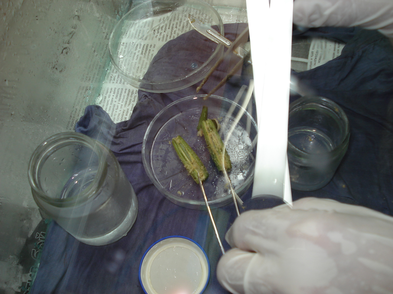

Так я его распылял в виде аэрозоля в герметически закрытой камере-боксе перед самым посевом, чтобы осадить летающие пылевые частицы с фиксированными на них бактериями и спорами грибов , чтобы сделать воздух максимально чистым, по возможности стерильным, дабы во время посева ничего не залетело в банку. Вот прошло 3 недели и ни в одной из 12 засеянных банок роста колоний бактерий и грибов не наблюдается. :bp: Я думаю, что с тем же успехом можно было применить обычную воду. Главная цель- осадить пыль. Можно прменять пропаривание бокса. Так делали раньше в микробиологических лабораториях, до момента появления ламинарных шкафов. Питательная среда включает в себя сахар, агар, хелатированное железо, микро-,макроэлементы. Никакие антисептики я не добавлял. :)

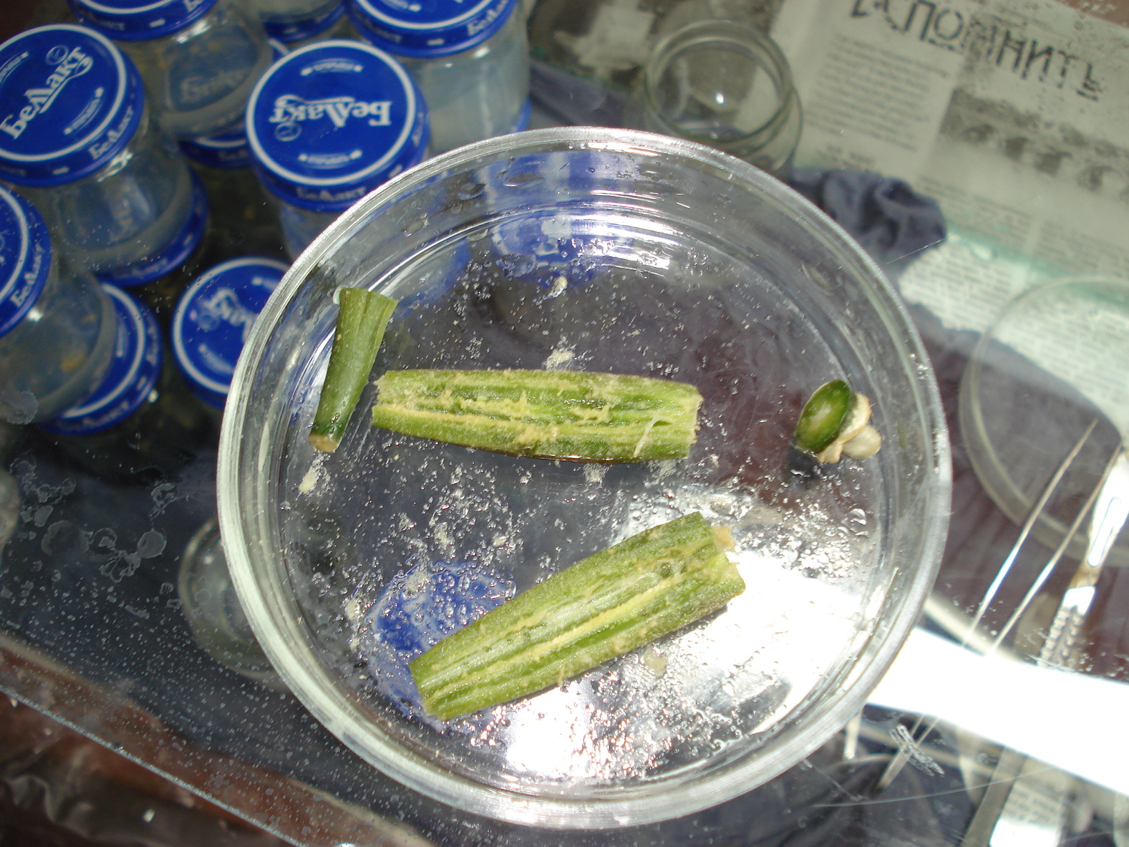

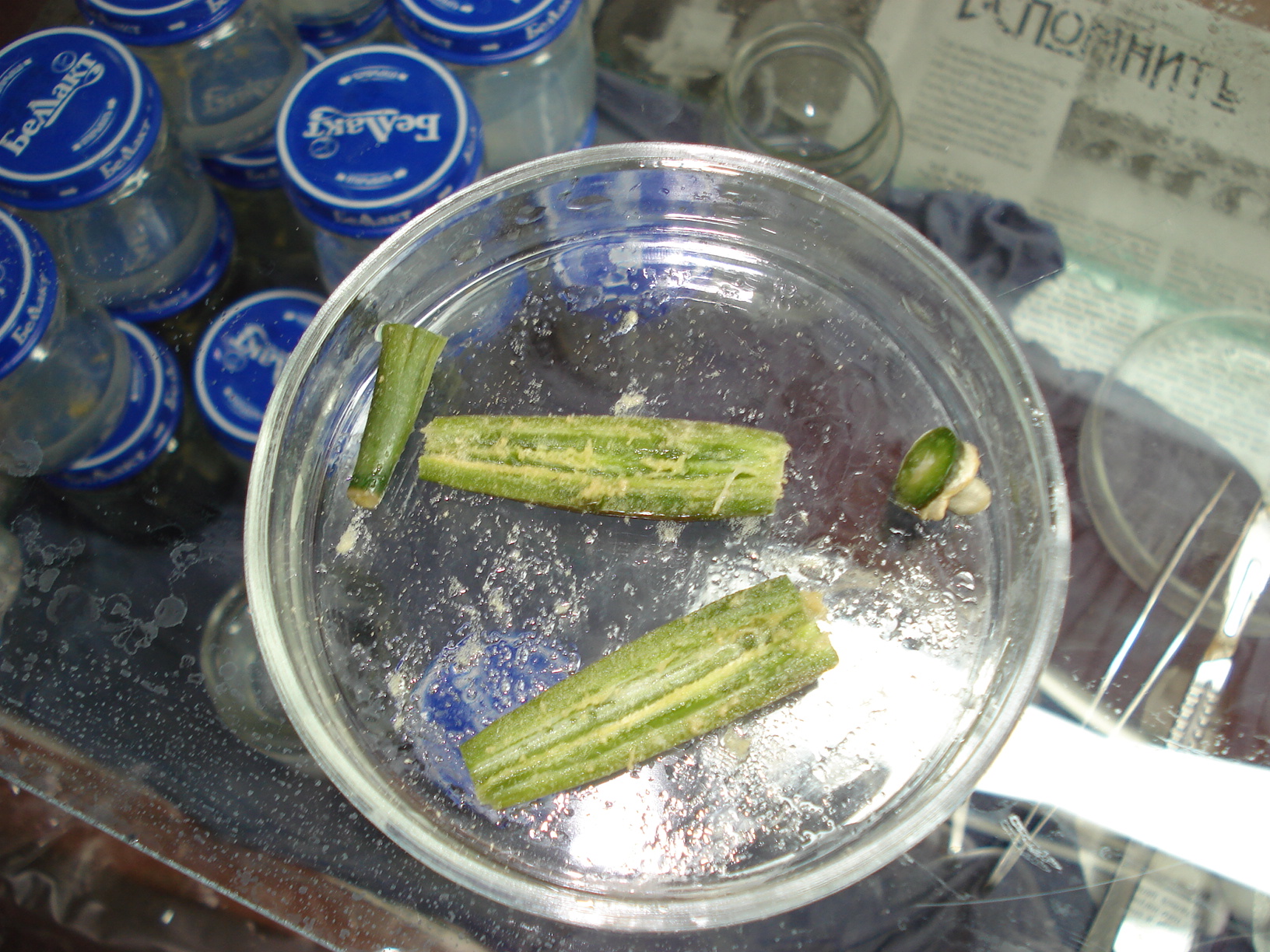

Семена брал из нераскрывшейся коробочки- они внутри стерильные. Саму коробочку предварительно стерилизовал раствором хлормикса.
На фото коробочка с уже извлеченными семенами.
На дне чашки Петри видны пылевидные семена. Их о-г-р-о-м-н-о-е количество.
