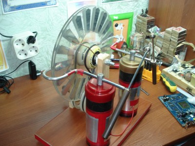

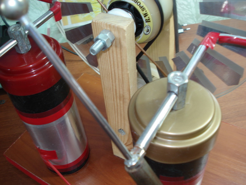

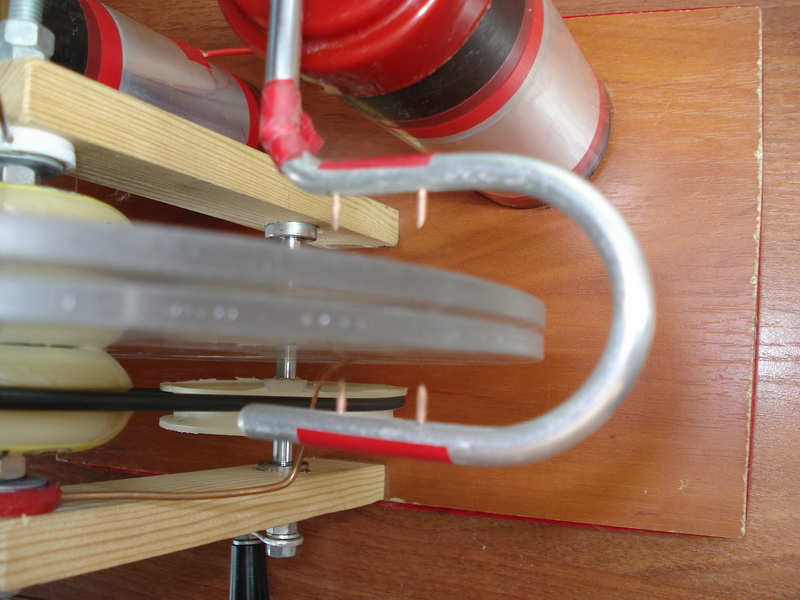

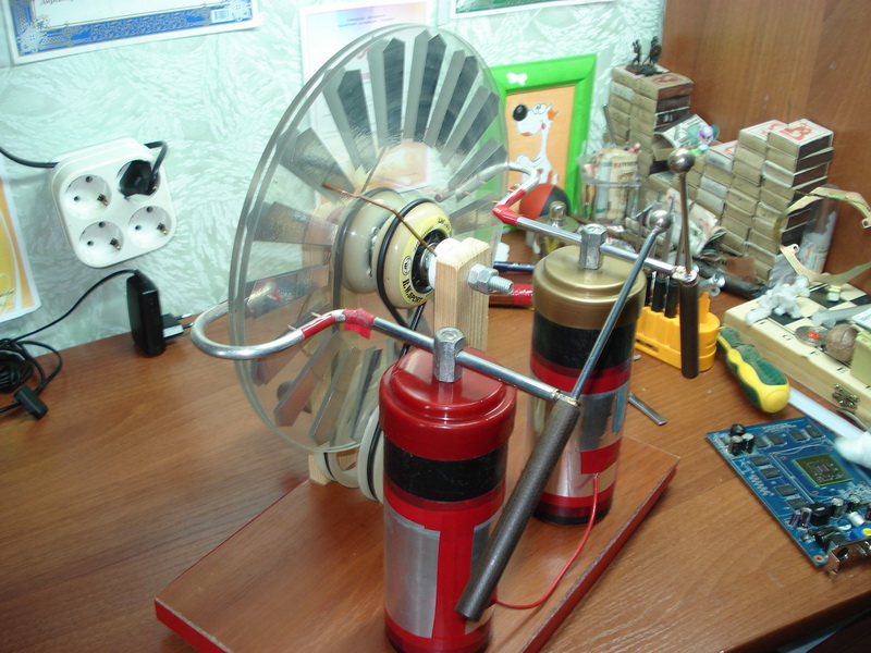

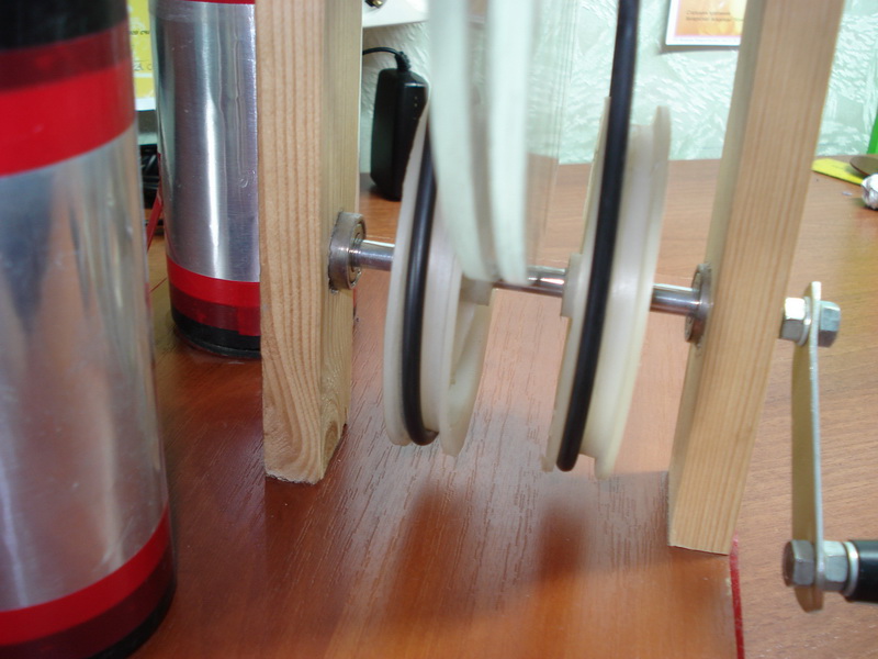

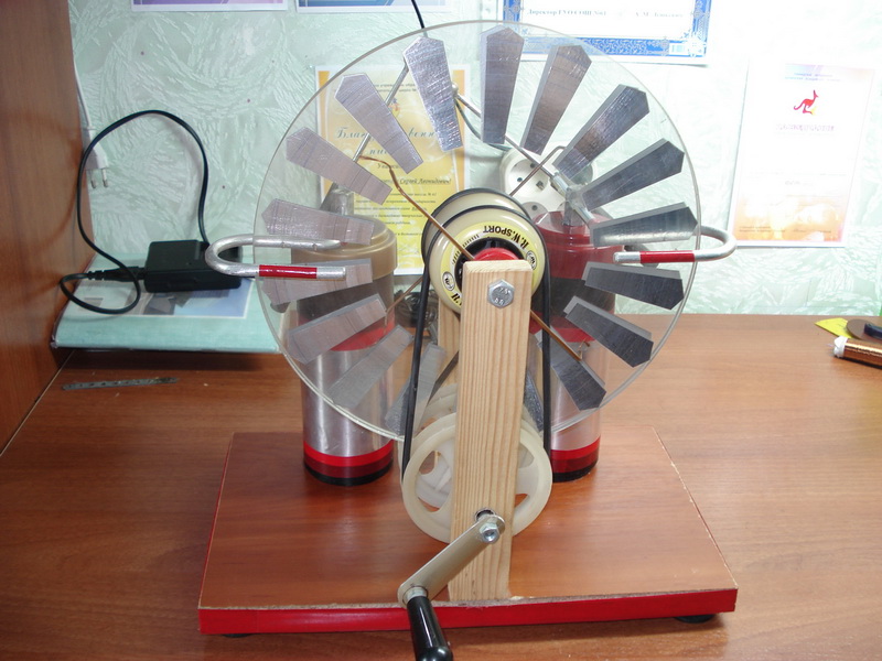

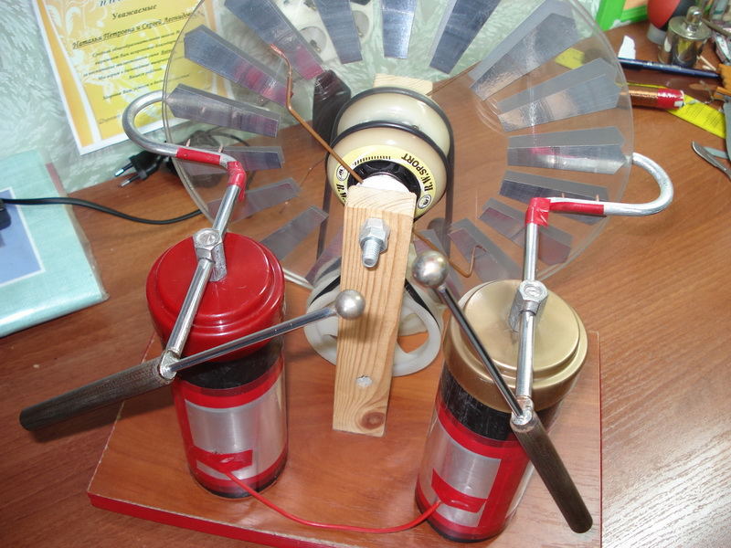

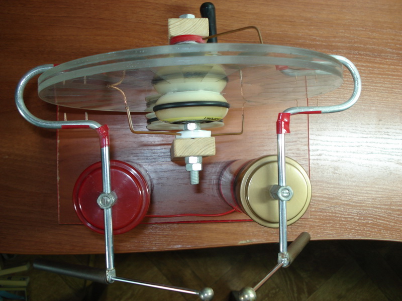

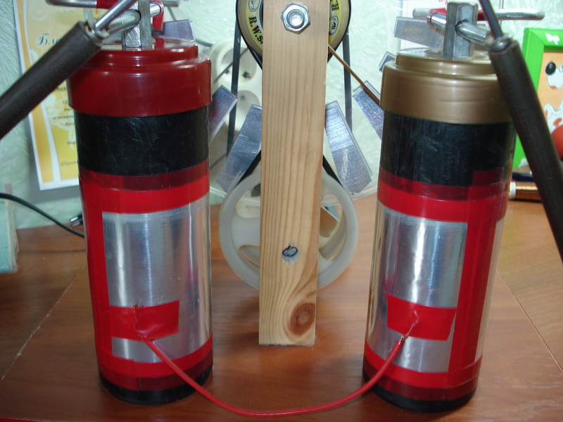

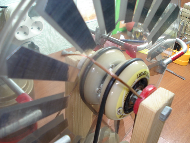

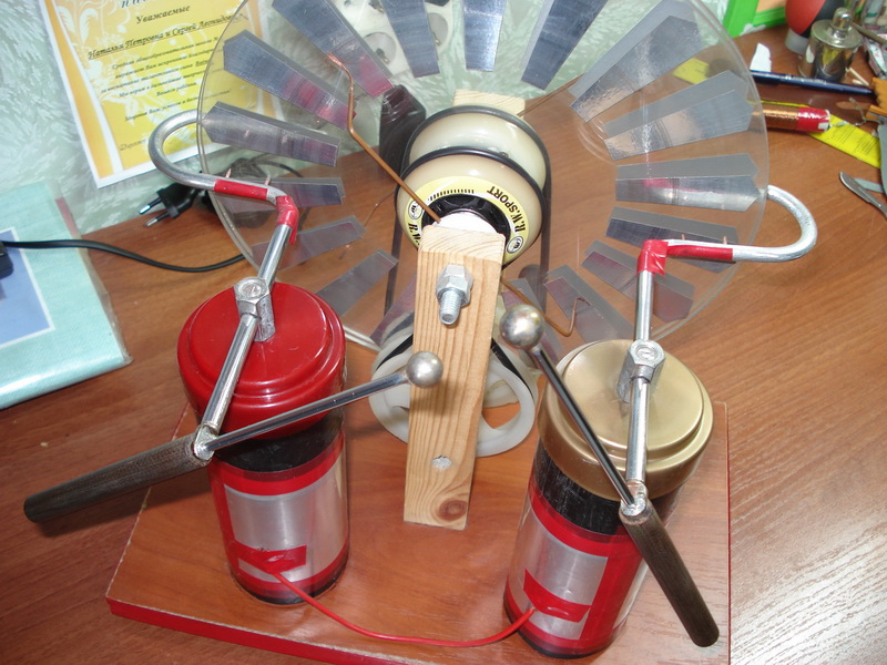

Моя самодельная электрофорная машина.
Сделана в прошлом году практически из подручных средств. Только диски из оргстекла просил у знакомых.Полоски вырезал из алюминиевого скотча (применяется для герметизации швов вентилляц. оборудования и др.) Корпус лейденских банок из отрезков ПВХ-труб. Крышки для них - крышки от кофейных банок. Кондукторы- мягкий тонкий многожильный провод.Проводящие элементы, одновременно и крепежные - толстый алюминиевый провод и трубки от комнатной телеантенны. Основная проблема была с креплением и удержанием, и обеспечением легкого равномерного хода дискам. Выход был найден. :bp: Подсмотрел где-то в нете -----колеса от роликовых коньков, но только обязательно с хорошими подшипниками.Выкладываю фото

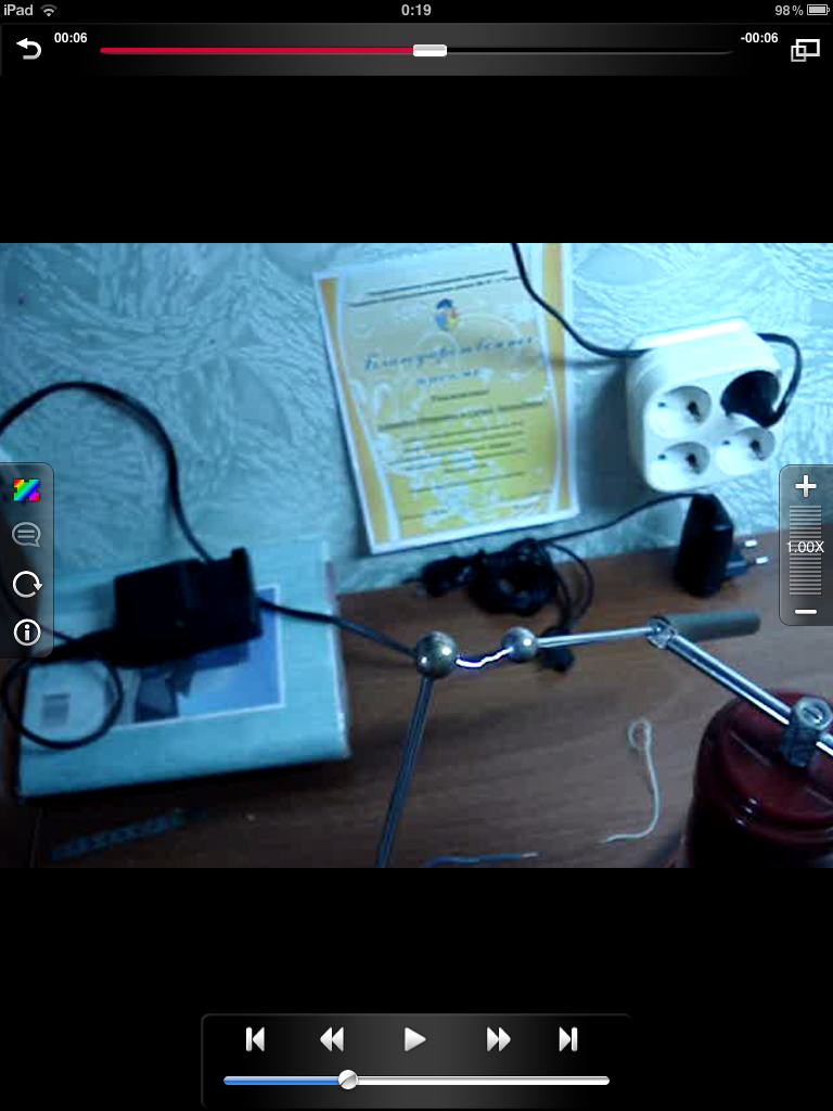

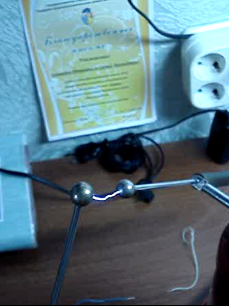

Видео работы электроф. машины. Максимальная искра была 3 см, больше не получилось.
MOV05850.MPG [19.99 MiB]
Downloaded 1361 times

феерверкер wrote:
Я давно горел желанием ее сделать, но не было подходящих стеклянных пластин. Пробовал с пластиковыми, но конденсаторы не заряжались... :confused: Я вместо алюминиевой фольги использовал медную (на мой взгляд - так лучше). Можете прислать водео работы электрофорной машины? Качество маловажно, в долгу не останусь! :)
Видео выложил. Не заряжались кондеры? Надо было поменять положение щеток на противоположное или диски вращали не в ту сторону. Если все установлено правильно, то даже при начальном вращении уже слышно характерное приятное :) шуршание, потрескивание, которое я узнал сразу, хотя и слышал последний раз в школе лет 20 назад. Шуршать начинают уже диски со щетками, даже без лейденских банок.
Не у всех есть возможность скачать видео, вот кадр вашей молнии. В долгу не остался!

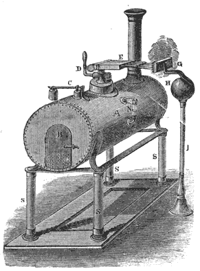

Интересно имеет ли какие перспективы к моделированию (разумеется в небольшом масштабе :) ) старая электрическая машина Армстронга?
Смысл её очень прост- электростатическая машина с трением, но вместо дисков и т.п. переносчиком выступает наэлектризованный водяной пар, имеющий очень большую площадь поверхности. Интересна она своей простотой и "силой", превосходящей самые сильные электрофорные машины того времени.
http://jaguiro.narod.ru/zamorochki/chiz ... /vapor.htm
Энциклопедический словарь Ф.А. Брокгауза и И.А. Ефрона. — С.-Пб.: Брокгауз-Ефрон. 1890—1907.
Гидроэлектрическая машина Армстронга
В 1840 г. Армстронг заметил, что струя пара, выходя из котла под большим давлением, может сильно электризоваться. Фарадей показал, что для этого пар должен непременно содержать капельки воды и выходить через отверстие такой формы, чтобы претерпевал большое трение. Наилучшие результаты получались, когда в выпускное отверстие вставлялись просверленные цилиндрики из так называемого пальмового дерева (самшит, Buxus sempervirens). Пар при этом принимает и сообщает кондуктору, снабженному гребенкой (см. Электрические машины), положительное электричество, а котлу — отрицательное. Подобное же явление производит и сжатый воздух, содержащий пыль или капельки воды. Г. машина по результатам своего действия сравнима с самыми сильными индукционными машинами для статического электричества, но неудобна, скоро портится во время работы и требует вполне чистой воды. Примеси солей или кислот уничтожают действие, а примесь скипидара производит перемену знака получаемого электричества.

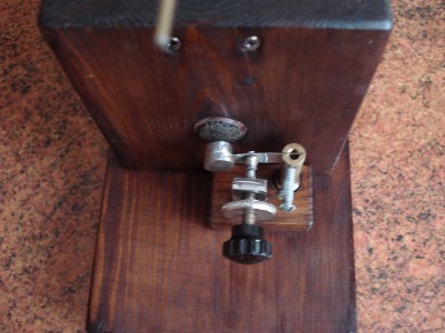

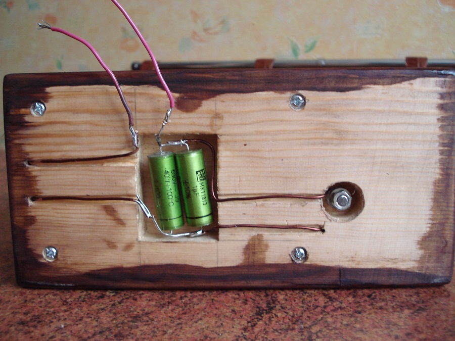

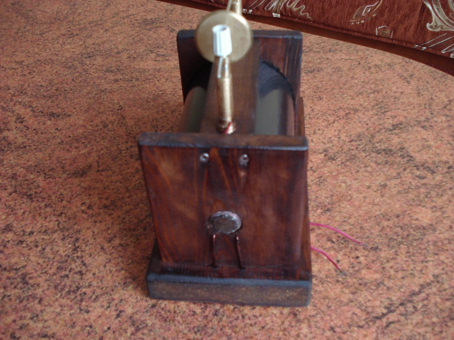

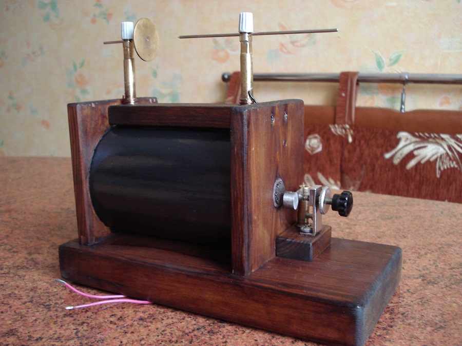

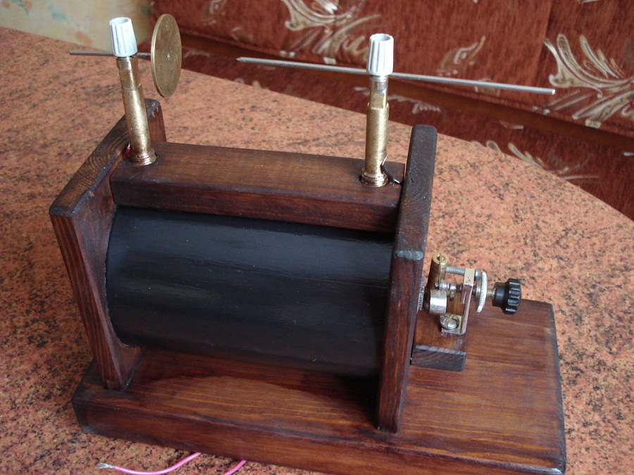

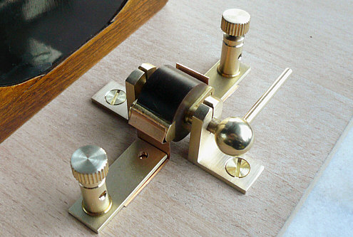

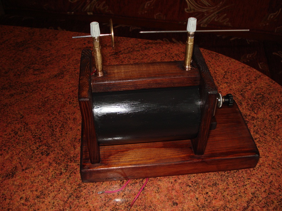

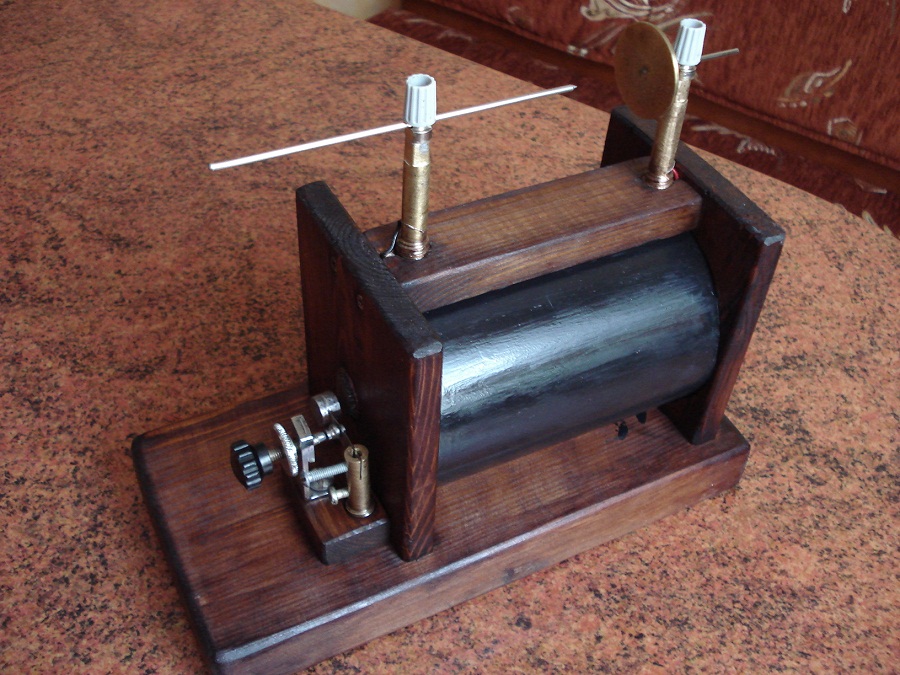

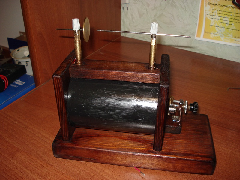

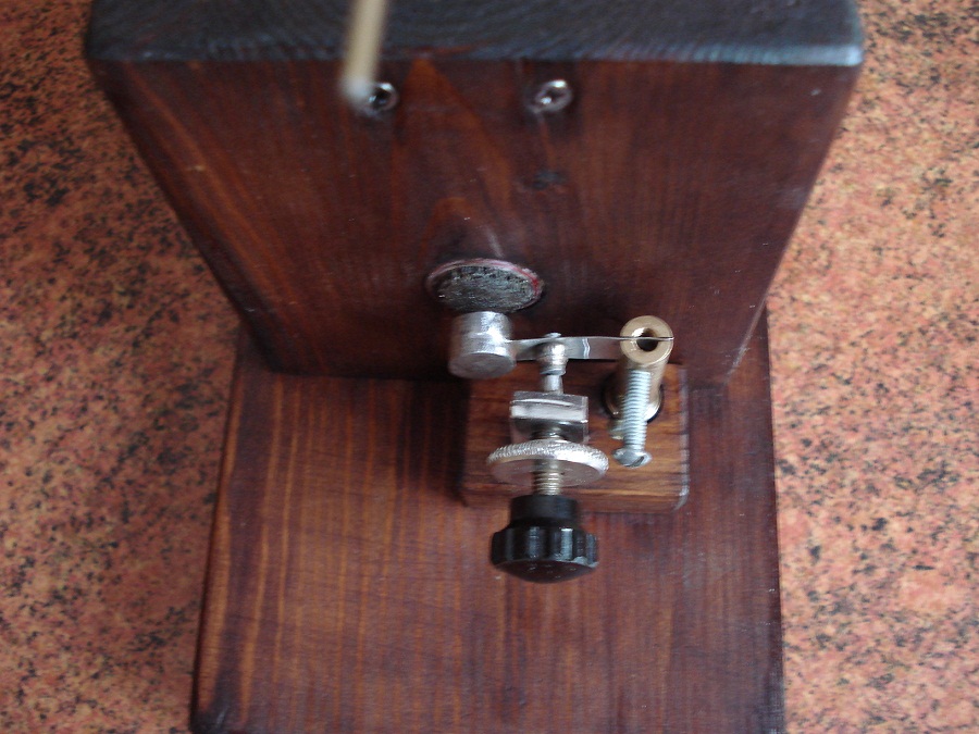

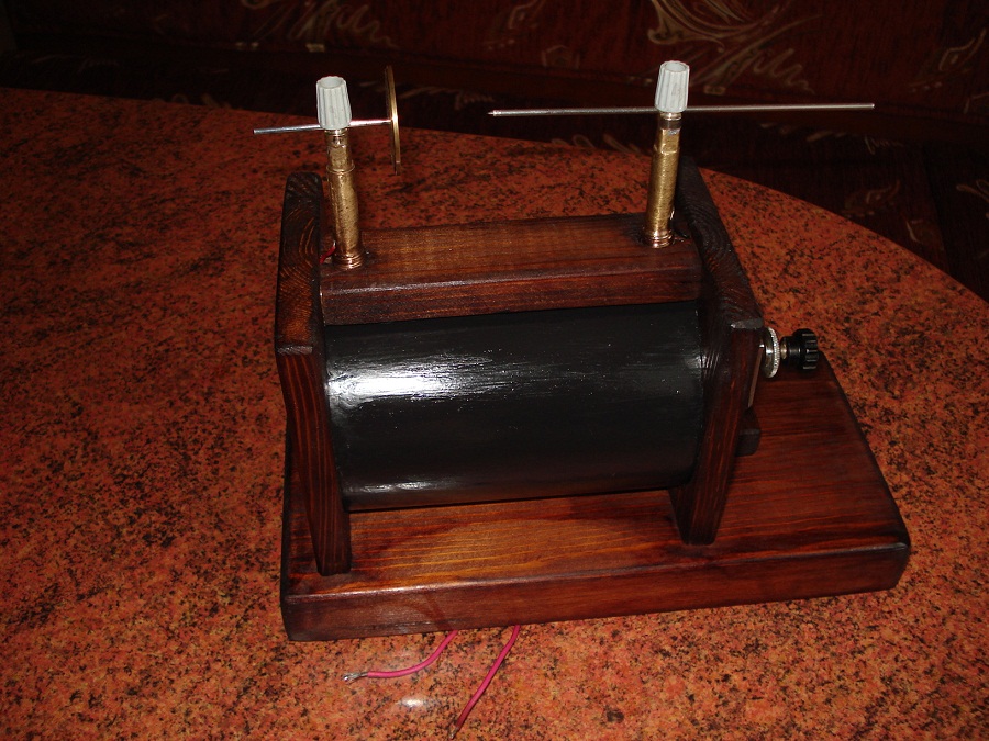

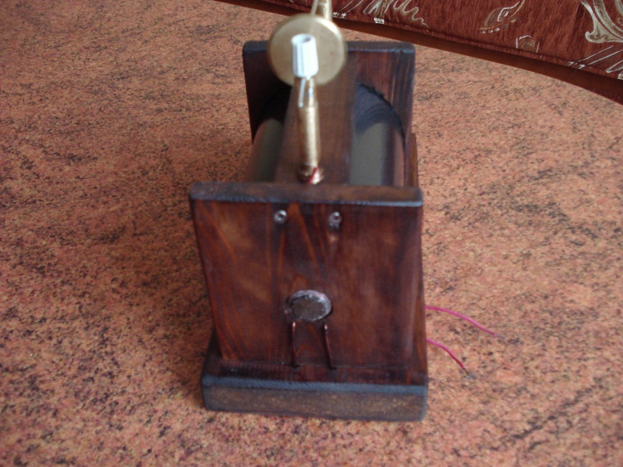

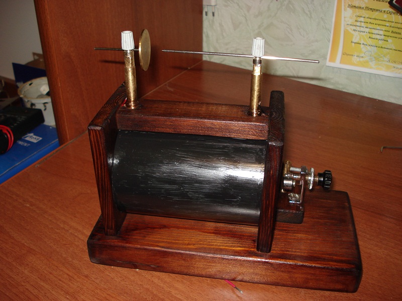

Дальнейшее усовершенствование. Решил придать такой вид
несколько фото практически законченного варианта. Соорудил простенький молоточковый прерыватель.

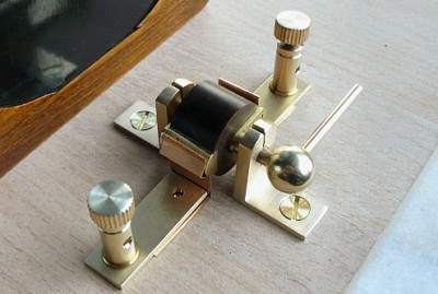

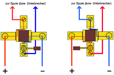

планирую доделать коммутатор такого плана

 Post subject: Re: Самодельная катушка Румкорфа
PostPosted: 25 Jun 2012 01:34
А от чего питали? Немного непонятно как подключены конденсаторы.

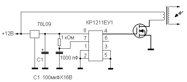

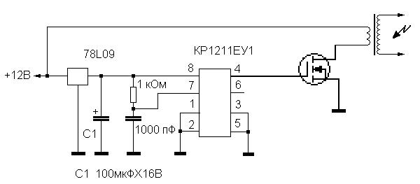

PostPosted: 25 Jun 2012 04:33
Joined: 20 Jan 2012 17:47
Posts: 126
Location: Волгоград
Лучший прерыватель электронный, есть простая схема (пробовал как в однотактном, так и в двухтактном вариантах с переделанным ТВС). Частоту делал 25 кГц.
Для катушки Румкорфа транзистор надо взять на 400В (в системе зажигания автомобиля ЭДС самоиндукции первички катушки зажигания достигает 300В).
Делал ещё тиристорный прерыватель для автомобильной катушки, схема простейшая, работает напрямую от сети, но частота всего 50 Гц. Искра 1 см, но катушка, по-видимому, неисправная (есть пробой вторички на корпус, нашёл на улице, видимо, кто-то менял на машине и выкинул :)) ).
