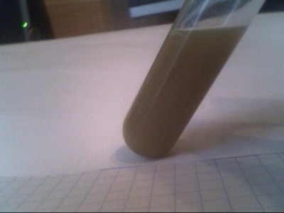

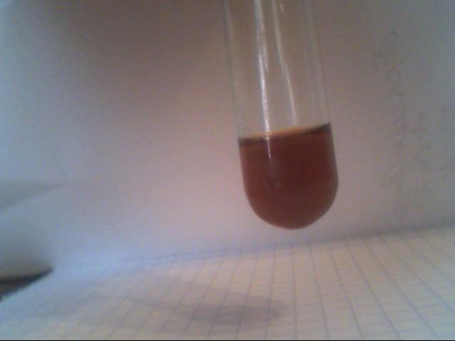

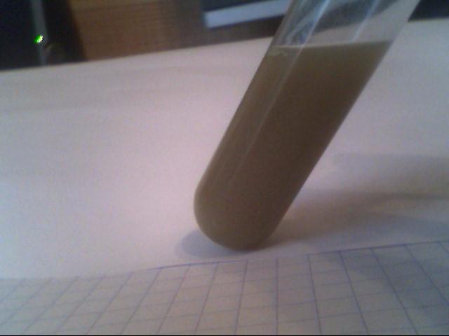

С перекисью окраски почти не было, но с желтой кровяной при подкислении образовался красный раствор, при добавлении аммиака (должен был обесцветится) стал буро-желтым, непрозрачным и выделился газ (какой?). Молибден это, или нет?

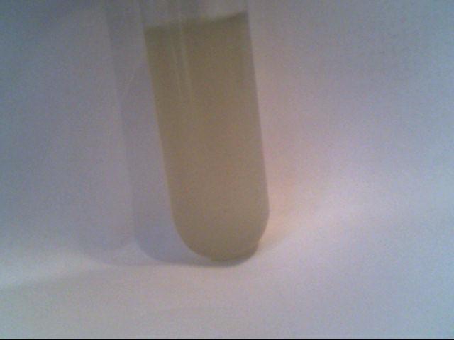

После подкисления р-р стал зеленым. Цвет в проходящем и отраженном свете сильно отличается.
File comment: После повторного подкисления и разбавления. В отраженном свете раствор имеет салатный цвет

File comment: После добавления аммиака

File comment: Первоначальный р-р

 Post subject: Re: Качественные реакции
PostPosted: 04 May 2012 23:00
Posts: 7052
Газ, скорее всего, азот, который получился при реакции нитритов с аммонием.
Если добавить в подкисленный раствор кусочек цинка, раствор не синеет?
