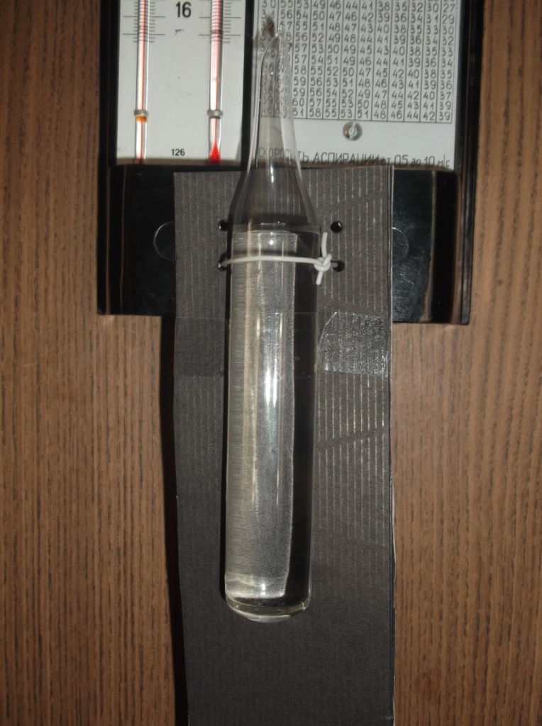

Попробовал сделать штормгласс по вышеприведённому рецепту. download/file.php?id=12074&mode=view
Кристаллическую камфору не стал добавлять, т.к. пока её нет. Пересчитал, получается можно без неё обойтись, добавив поменьше воды.
Взял на объём примерно в 28 мл - 20,0 мл камфорного спирта, 2,25 калиевой селитры, 2,25 г нашатыря. 4,0 мл воды. Предварительно оттянул большую пробирку, добавил компоненты (камфорный спирт 10 мл шприцем через трубку - капилляр) и протерев "горло" запаял горелкой - карандашом. Так что проще всего запаивать и не думать о замазках.
Полученная ампула (хотя стекло в верхней части тоньше) выдерживает нагрев в горячей воде, при этом кристаллы растворяются.
После охлаждения внизу выросли игольчатые кристаллы.

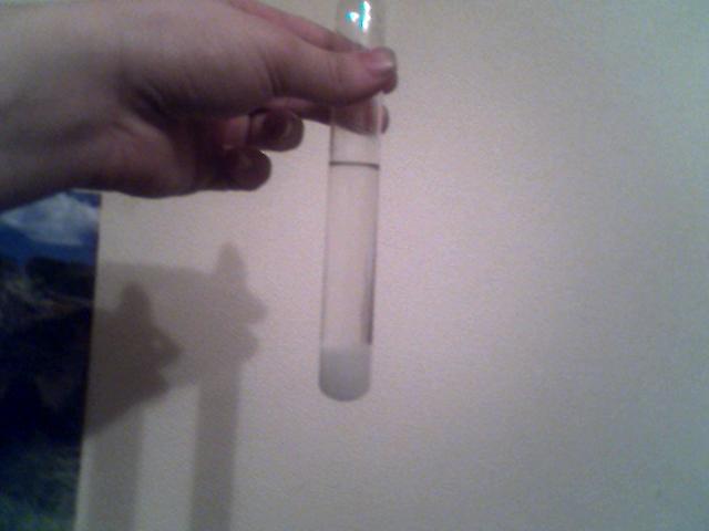

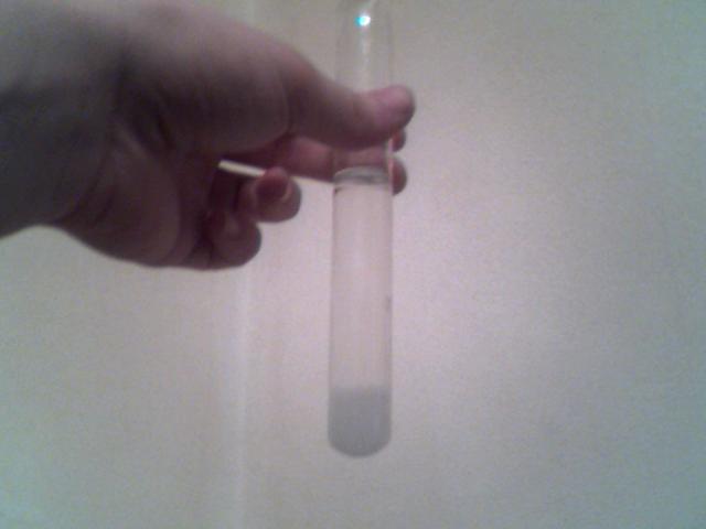

Пока прошло всего несколько дней с момента изготовления штормгласса, но я его делал когда было пасмурно и жидкость в нём была мутной, часть осадка было на дне а бОльшая часть была в жидкости, так продолжалось два дня, а потом, перед тем как погода стала солнечной вдруг весь осадок осел на дно, став кристаллическим. Может совпадение, а может...
 Post subject: Re: Штормгласс
PostPosted: 05 Mar 2012 02:43
Попробуйте понаблюдать за ним с месяц, а потом отписаться о результатах. Только в литературе рекомендуют держать прибор в диапазоне температур близких к комнатной. Так вероятность "лжи" прибора минимизируется. :)

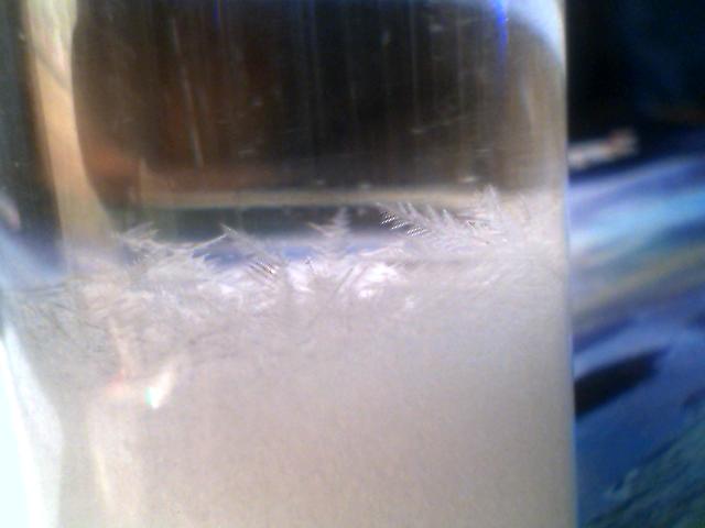

Кристаллы опять изменились. На этот раз выпали перьеобразные крупные кристаллы.
PostPosted: 15 Mar 2012 00:06
Осадки (снег/дождь)
PostPosted: 15 Mar 2012 00:43
Да, сегодня шел мокрый снег.
PostPosted: 15 Mar 2012 20:25
У нас сегодня целый день шел... сухой снег!
PostPosted: 16 Mar 2012 02:04
А кристаллы не изменились?
PostPosted: 16 Mar 2012 02:14
Еще немного подросли.
