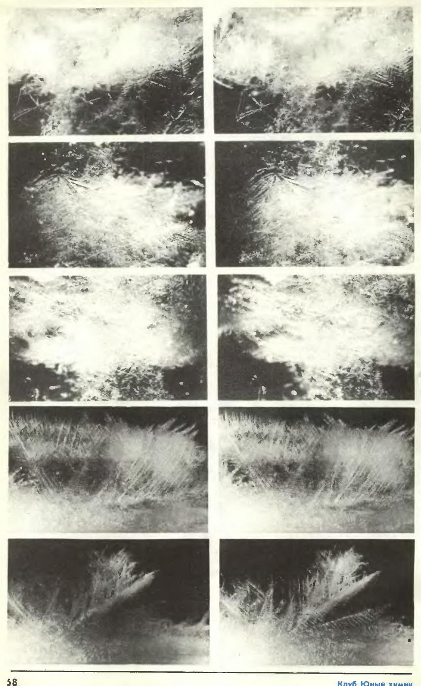

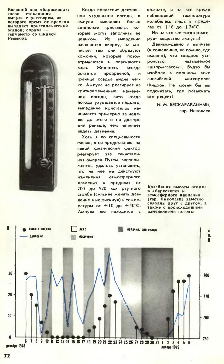

Исходное письмо читателя и ответ на него. ХиЖ, №6, 1979.
