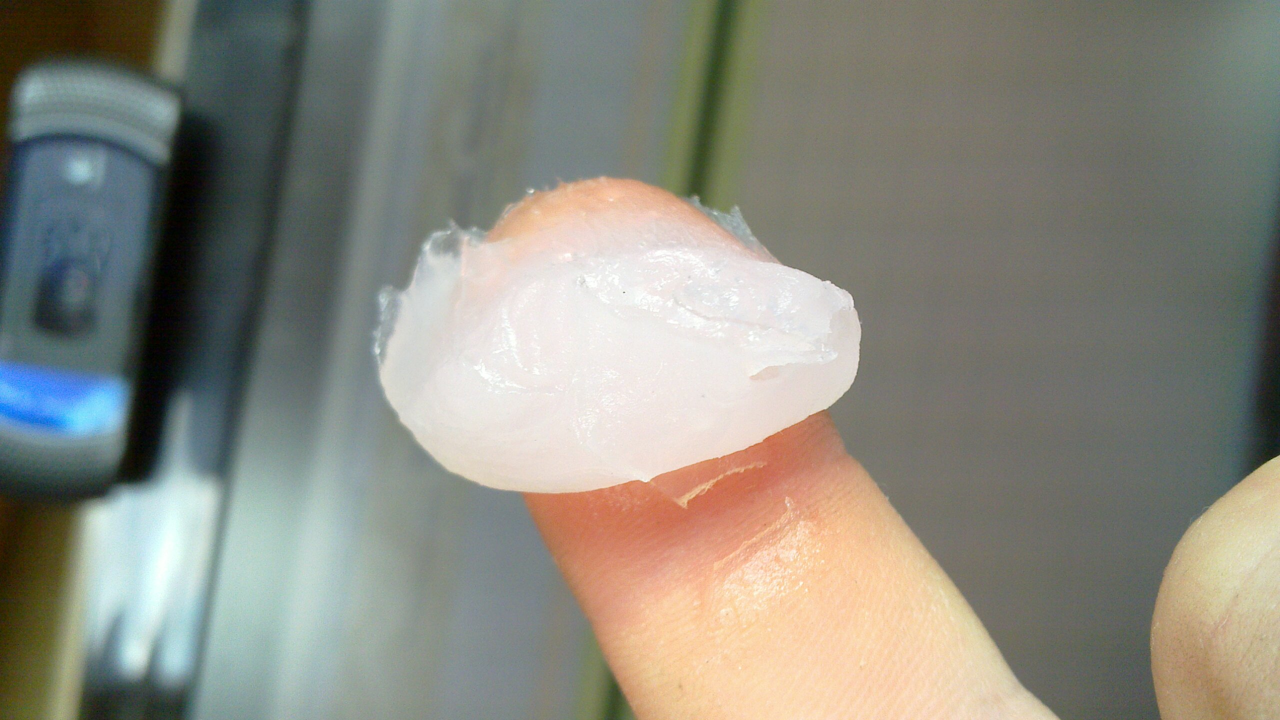

Вот попалась бюкса для взвешивания в нашем химмаге с смазкой для шлифов.
Силиконовая оказалось, расплавить не удалось, при всем диапазоне температур от комнатной до разложения консистенцию не меняла, кислоты, щелочи ее не берут. Смазал ступицы велосипеда, и о чудо педали сами начали крутится)))). Может кто в курсе как оно называется, хочу прозапас купить еще

Я такой смазкой пользуюсь при перегонке под вакуумом. Выпускается в 50г тюбиках бело-бирюзового цвета. На моем написано "DOW CORNING
high vacuum grease"
Работает от -40 до 200 градусов, держьт давление до 10-6 .
Штука довольно редко у нас встречается и 2 года назад тюбик стоил около 15 баксов.
