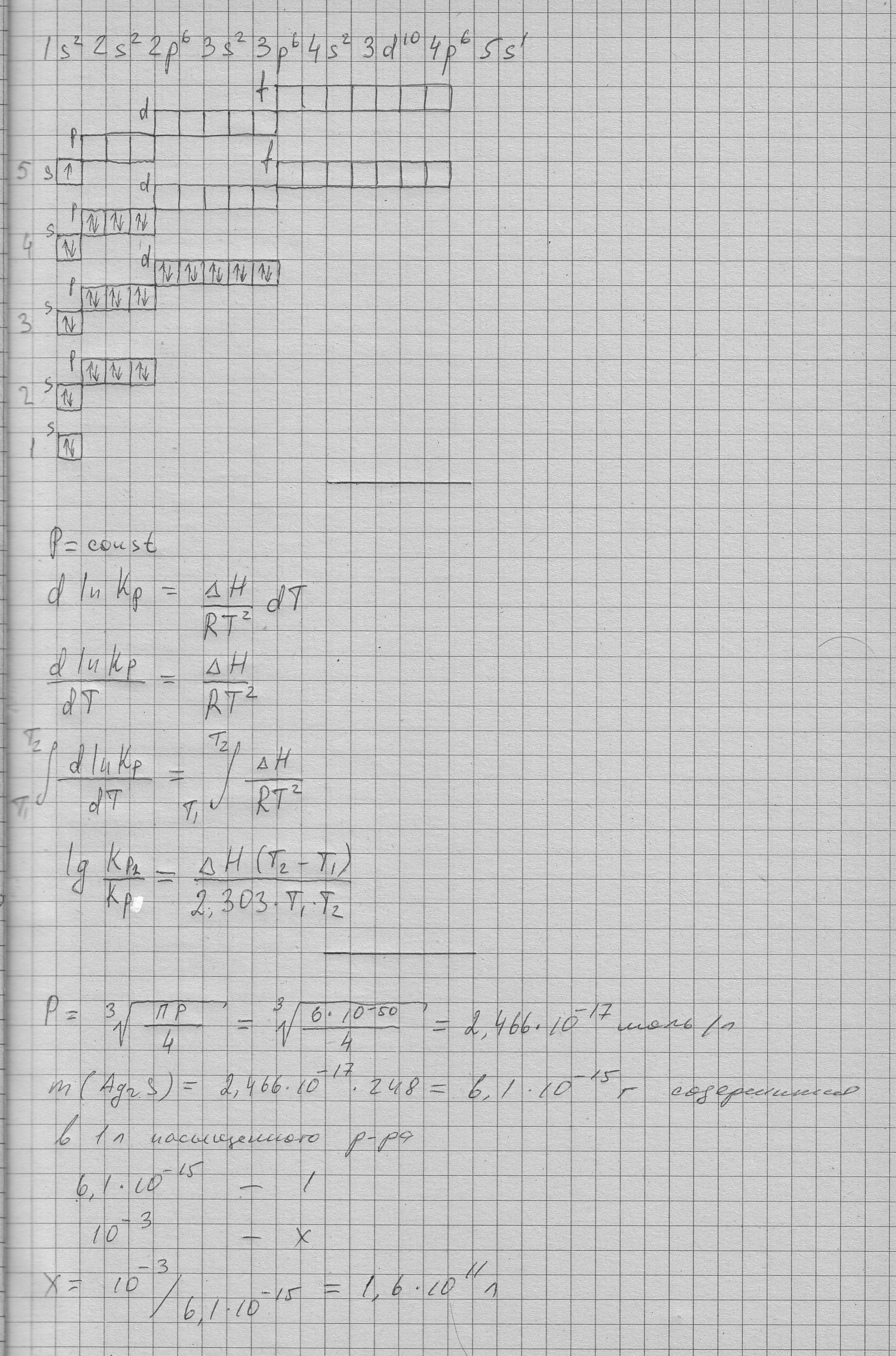

Enshtein wrote:
помогите разобраться с там вопросом: возбужденное состояние атома рубидия - электронная и электронно-графическая формула.
qwer wrote:
помогите решить пожалуйста
Расчтайте константу равновесия химической реакции C+CO2=2CO2
при темпиратуре Т3=550К,если при Т1=500К,Кр1=1,9*10^-9,при Т2=700К,Kр2=1,64*10^-9
Зная Кр1 и Кр2 находите :delta: Н реакции, а далее меняете Кр2 на Кр3 и Т2 на Т3 и считаете Кр3
Анечка))) wrote:
здравствуйте, пожалуйста помогите решить!!! в каком объеме насыщенного раствора Ag2S содержится 1 мг этой соли? ПР(Ag2S)=6*10 минус 50
Отвечаю всем оптом

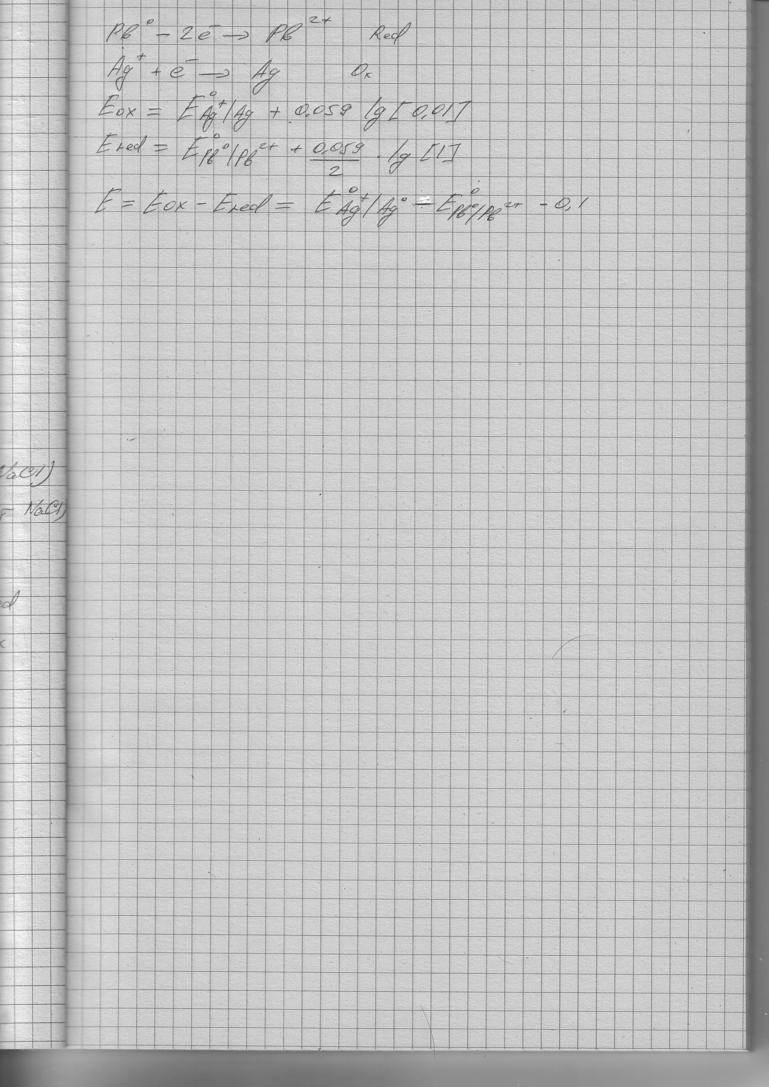

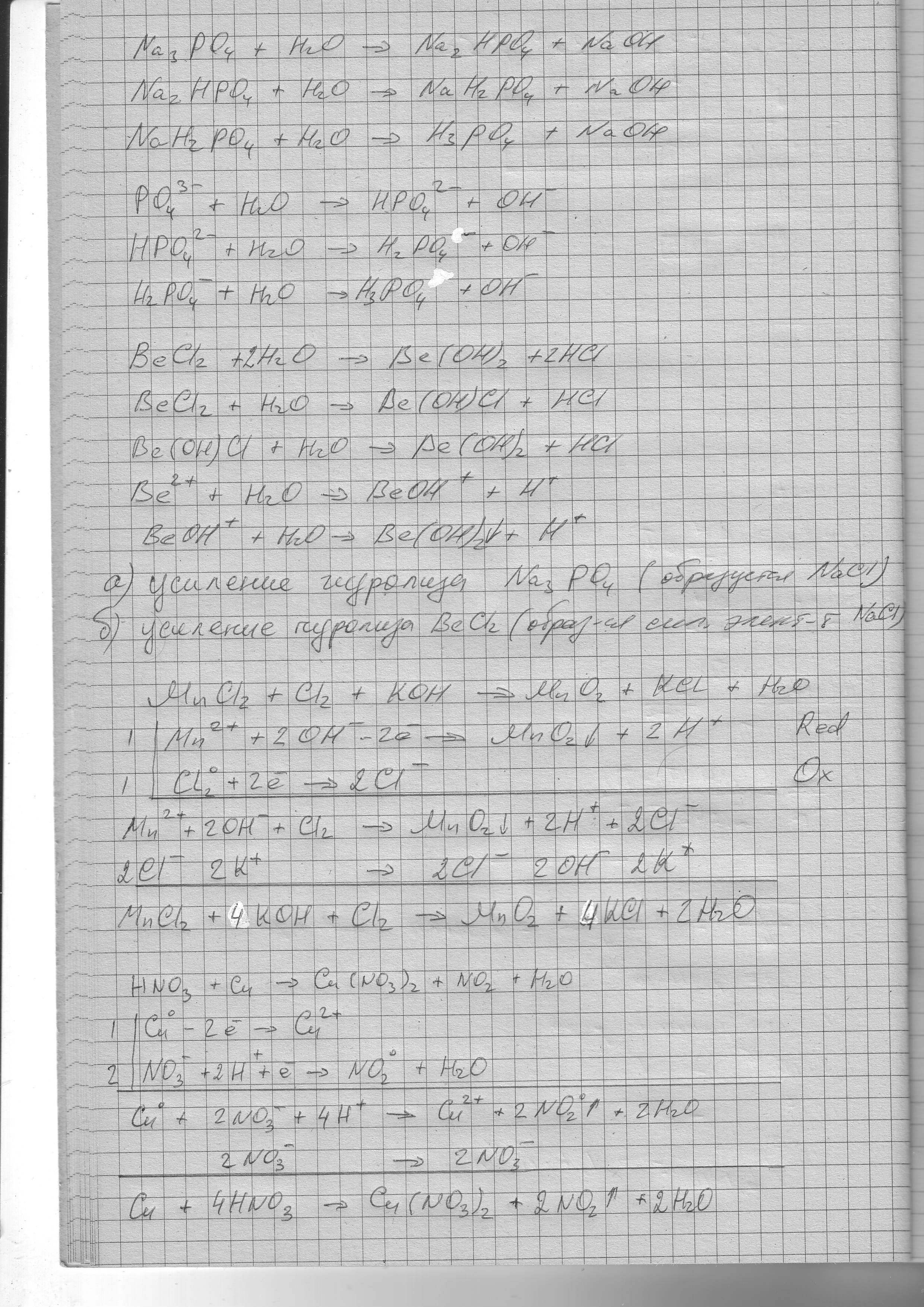

Здравствуйте. Помогите с решением. ОЧЕНЬ надо.
ЗадачаN241
Составьте ионно-молекулярные и молекулярные уравнения гидролиза каждой из двух указанных солей Na3PO4 и BeCl2 . Какая в растворе каждой из этих солей среда и величина рН ( pH>7 или рН<7)? Как повлияет на гидролиз добавление к растворам:
а) хлороводородной кислоты HCl
б) гидроксида натрия NaOH
ЗадачаN317
Окислительно-восстановительные реакции протекают по приведенным схемам. Для каждой реакции укажите:
- окислитель и восстановитель.
- какое вещество окисляется, какое вещество восстанавливается.
Составьте электронные уравнения и на основании их расставьте коэффициенты в уравнениях реакций.
- MnCl2+Cl2+KOH--> MnO2+KCl + H2O
- HNO3+Cu--> Cu(NO3)2 + NO2 + H2O
ЗадачаN340
Напишите уравнения анодного и катодного процессов, суммарные ионно-молекулярное и молекулярное уравнения этих процессов, протекающих в гальваническом элементе. Вычислите величину электродвижущей силы (ЭДС) гальванического элемента при указанных молярных концентрациях растворов соответствующих солей.
Pb │Pb(NO3)2││AgNO3│Ag
(1M) (0,01M)

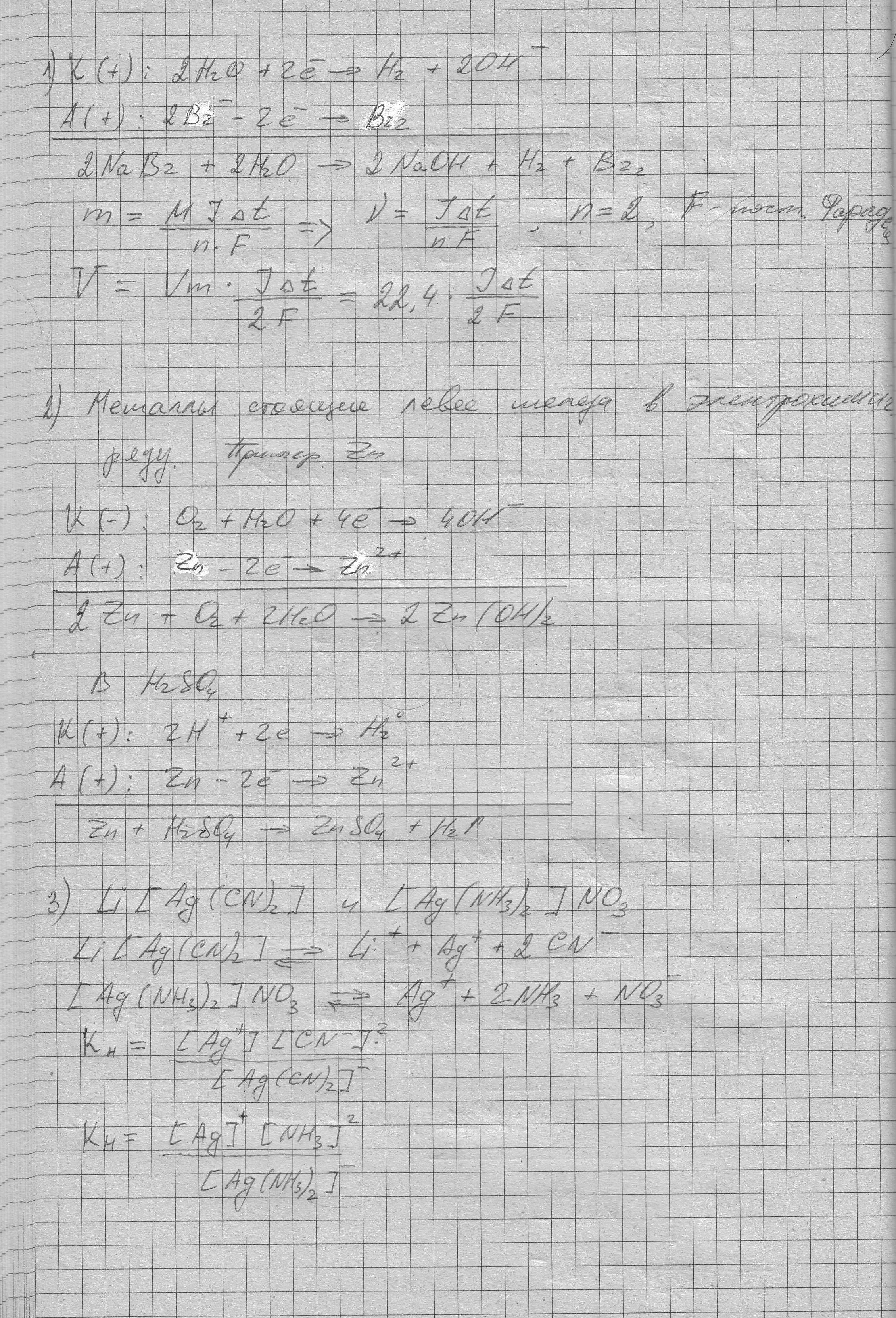

ЗадачаN356
Электролиз водного раствора вещества NaBr проводили с угольными электродами при силе тока 18,0 А в течении 1ч 40 мин. Составьте уравнение катодного и анодного процессов. Вычислите массы веществ, выделившихся на катоде и аноде. Определите объем выделившихся газообразных веществ (н.у.)
ЗадачаN385
Какие металлы можно использовать для протекторной защиты железа? Для одного из примеров напишите уравнения анодного, катодного и суммарного процессов коррозии в аэрируемом водном растворе и в сернокислой среде.
ЗадачаN288
Используя некоторые из указанных ионов и молекул, составьте
- соли с комплексным анионом
- соли с комплексным катионом
Напишите уравнения диссоциации каждой из этих солей каждого из комплексных ионов, Приведите выражения для констант нестойкости комплексных ионов.
Координационные число 2
NH3; NO3-;CN-;Ag+;Li+
ЗадачаN241
ЗадачаN317
ЗадачаN340
(1M) (0,01M)

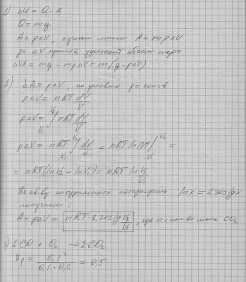

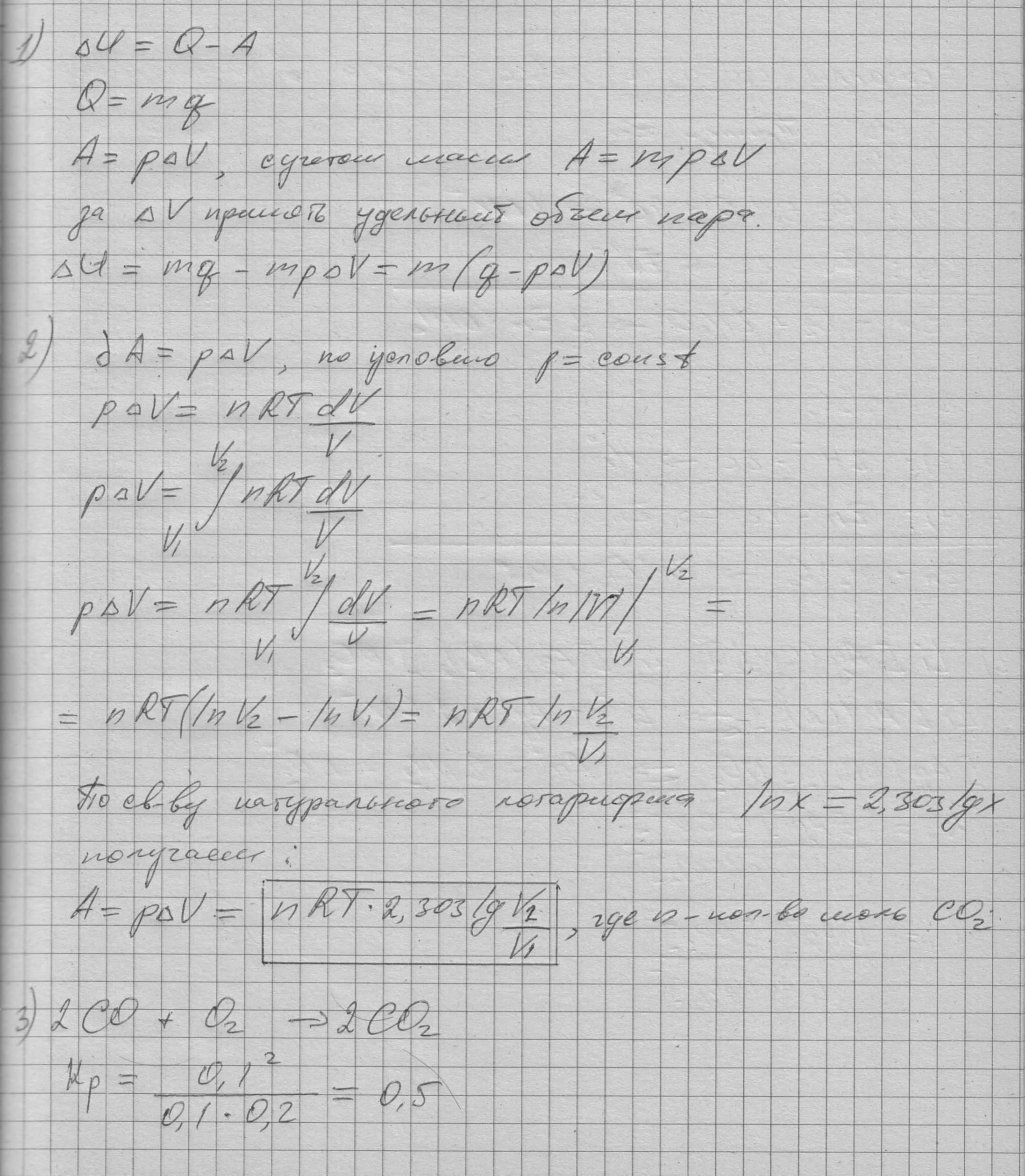

 Post subject: Помогите с задачами пожалуйста
PostPosted: 24 Dec 2011 17:12
Joined: 24 Dec 2011 16:57
Posts: 2
1) найти изменение внутр. энергии при испарении воды массой 72 грамма, при температуре его кипения, если удельная теплота парообразования (не дана) q =...(Дж/г), а удельный объем пара составляет (тоже не дано) V...(см^3/г)
2) какая работа будет совершена, если вещество (СО2) массой=132 грамма, сжимается при температуре (не указана) или давлении р= 1,013*10^3 (н/м^2) от объема V1=20, до объема V2=40 (м^3)?
3) напишите уравнение реакции между веществами х1 и х2 с получением вещества х3: х1=СО, х2=О2, х3= СО2, равновесные концентрации с(х1)=0,2 с(х2)= 0,1 с(х3)=0,1

 Post subject: Re: Решаю задачи
PostPosted: 25 Dec 2011 02:42
Оксана96 wrote:
ЗадачаN356
ЗадачаN385
ЗадачаN288
