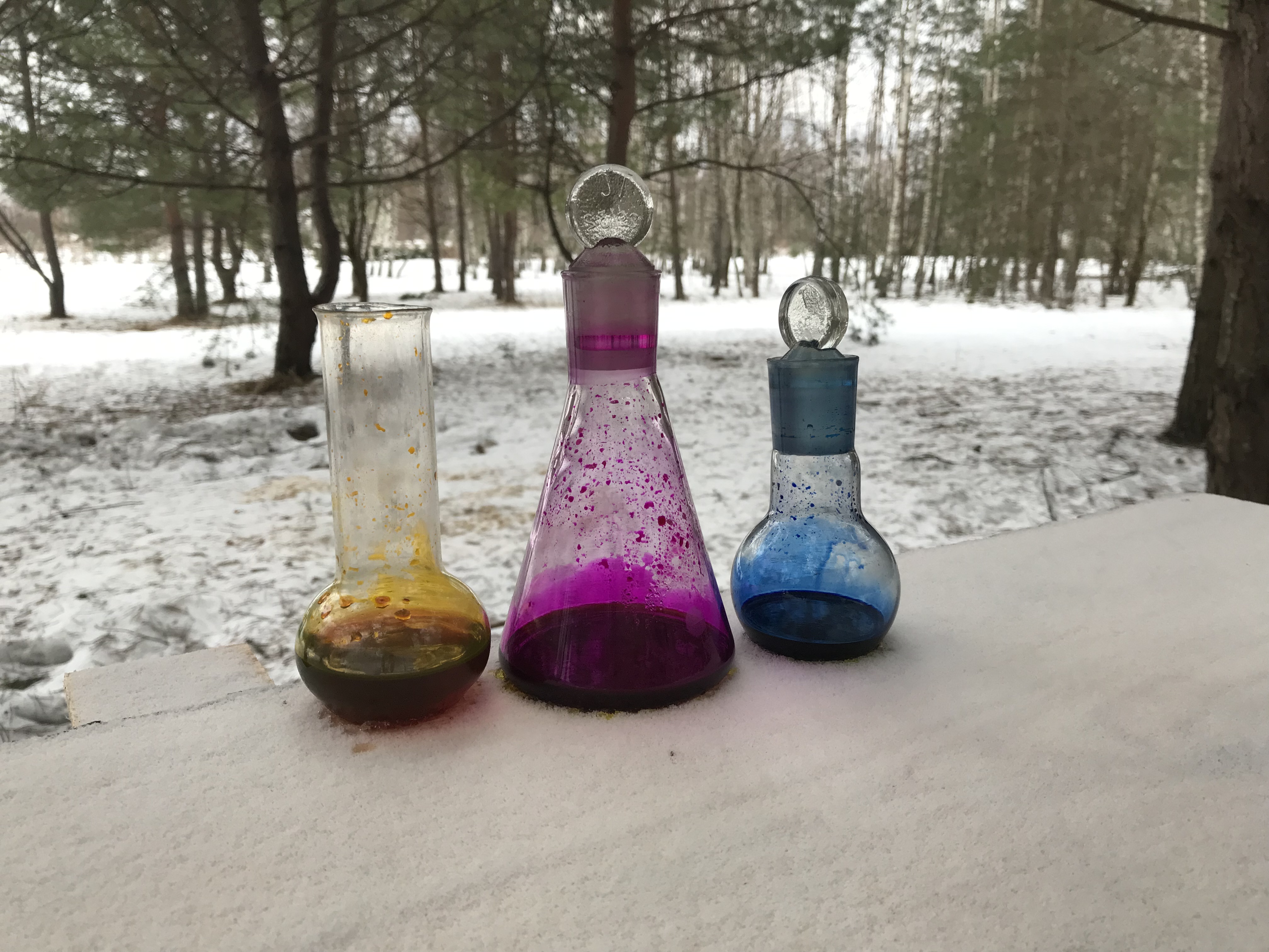

Сравнение палитр CMYK.
Левая палитра напечатана остатками оригинальных (или не очень) чернил, оставшихся в картридже, после предыдущего владельца.
Правая же палитра распечатана на том же принтере, и тем же самым картриджем, но после его многократных промывок и перезаправок самодельными чернилами.
В качестве розового красителя (цвет фуксии, пурпурный) выступил родамин. Голубого - метиленовый синий. И жёлтого - уранин натрия.
Состав чернил весьма простой, и состоит из: дистиллированной воды, красителя, глицерина, и этилового спирта.
Позже вычитал, что для производства чернил используется полиэтиленгликоль (вместо глицерина). Поэтому, думаю, в будущем приобрести полиэтиленгликоль и полипропиленгликоль, попробовать с ними.

Предыстория данного эксперимента:
Когда, много лет назад, впервые увидел принтер с СНПЧ, сразу отметил цвета чернил как «весьма знакомые» - с растворами аналогичного цвета уже вдоволь приходилось сталкиваться в своей «химической практике». Само собой, сразу возникла интересная мысль, что, пожалуй, приготовить чернильный раствор аналогичной цветности и плотности - пустяковое дело.
Много лет данная задумка так лишь в мыслях и оставалась. До тех пор, пока недавно в мои руки не попал старенький термоструйный принтер HP. Так что, грех было не поэкспериментировать.
Правда, пустяковая, казалось бы, затея, по факту оказалась не такой уж и простой. Пришлось изрядно повозиться, прежде чем удалось подобрать качественный состав каждого цвета чернил, соответствующий по цветности и текучести оригинальным чернилам.
Потребовалось аж три месяца неторопливых экспериментов, прежде чем удалось добиться хороших результатов. Но и сейчас, всё ещё, по мере возможности, продолжаю подбирать состав чернил. Но, тут уже возникает проблема в том, что принтер для экспериментов используется старый, а картридж вообще не оригинальный, с истёкшим сроком годности в 2006 году (и прошлым владельцем он явно перезаправлялся, как минимум, 1 раз). Поэтому, сложно понять, где проблемы с качеством вызваны недоработками в составе чернил, а где уже просто «не вытягивает» по качеству сам принтер или картридж.
Тем не менее, фактически, достигнутые результаты пока следующие: картридж, доставшийся мне засохшим, был реанимирован, и, с тех пор, отпечатал самодельными чернилами уже около 400-500 страниц с 80% заполнением (печатаю для сестры цветные комиксы. Так как ничего другого печатать в таких масштабах даже близко не требуется). В настройках устанавливаю самые не экономичные режимы печати (для достижения лучшего качества), и через картридж прошло, как минимум, по 100 мл каждого цвета чернил (точный учёт расхода не вёл, так как чернила делал не большими партиями, понемногу изменяя их состав).
Картридж, на удивление, чувствует себя прекрасно (честно говоря, этого я не ожидал). И, более того, с течением времени даже печатать стал качественнее - меньше полосит. Очевидно, прочистились некоторые, остававшиеся засохшими, дюзы.
Продолжение следует.
А до тех пор, был бы рад услышать замечания и советы.

Благодарю за предостережение. По данной причине, я чернила предварительно очищаю. Делаю так: растворяю в дистиллированной воде рассчётное количество красителя, добавляю по паре капель глицерина и этанола, после чего довожу до бурного кипения, остужаю, и фильтрую через обеззоленный фильтр (белая или синяя лента). Далее, доливаю в чернила расчётное количество глицерина и этанола.
После данной манипуляции чернила получаются достаточно чистыми и, более или менее термически стабильными.
