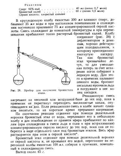

сегодня решил синтезировать бромэтан, но выход оказался отвратительным - всего миллилитр из 10 мл этанола. Я смешал по 10 мл серки и этанола, охладил и налил в колбу с обратным холодильником Либиха. Далее, насыпал около 7 г KBr и стал греть спиртовкой. Вместо бромэтана стал выделять серный эфир. В чем причина провала? Может KBr было мало или серки много?

А вы пробовали посмотреть методики, описанные в литературе? ;)
я делал по методике, просто масштаб немного увеличил. Делал по Некрасову Руководство к малому практикуму.

SKLYANKA wrote:
Практикума Некрасова у меня под руками нет, но в тех, что есть приводятся несколько другие соотношения.
Вот, например, Прянишников - там синтезы надёжны вполне.
