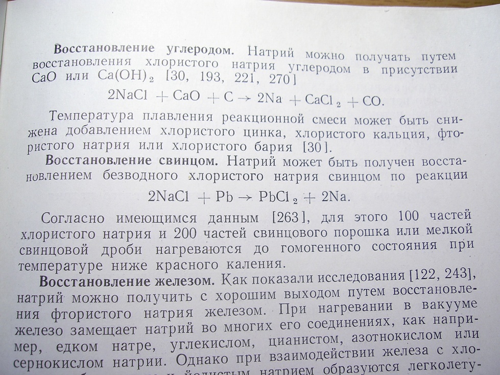

В уже упомянутой книге

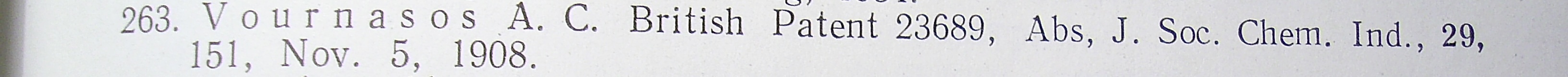

есть интересная информация о получении натрия при относительно слабом нагревании свинца с хлоридом натрия.
Это источник:
Температура плавления хлорида свинца около 500 С. При этом, вероятно, получается сильно загрязнённый свинцом натрий (сплав), но тем не менее, желающие могут попробовать. Небольшой тигель с крышкой (ёмкость около 11 мл) можно сделать из углекислотного баллончика.

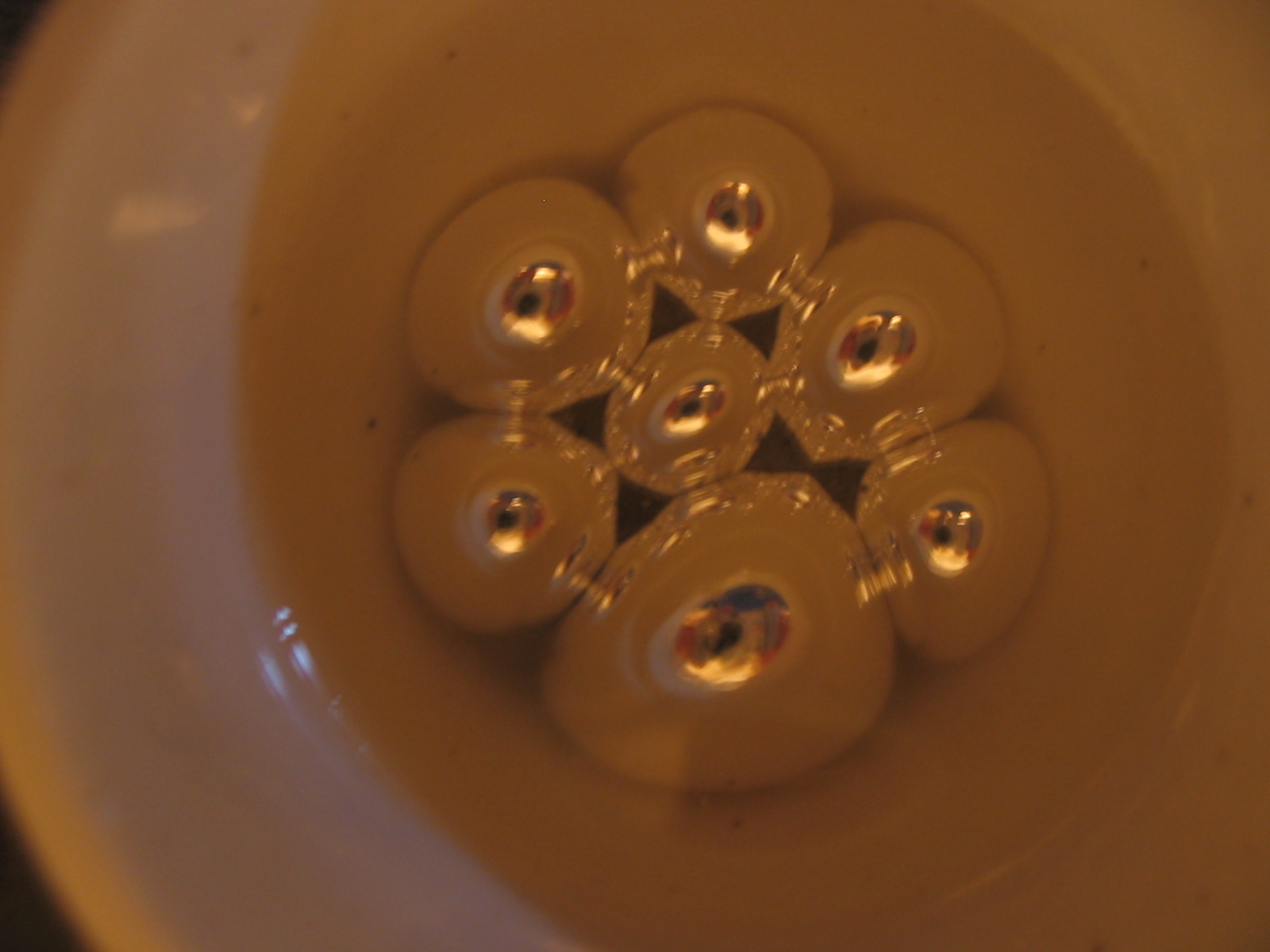

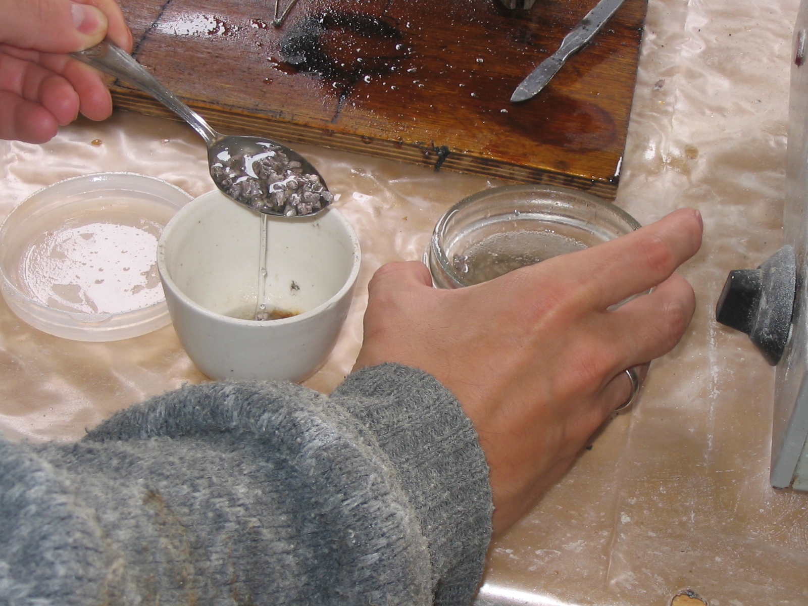

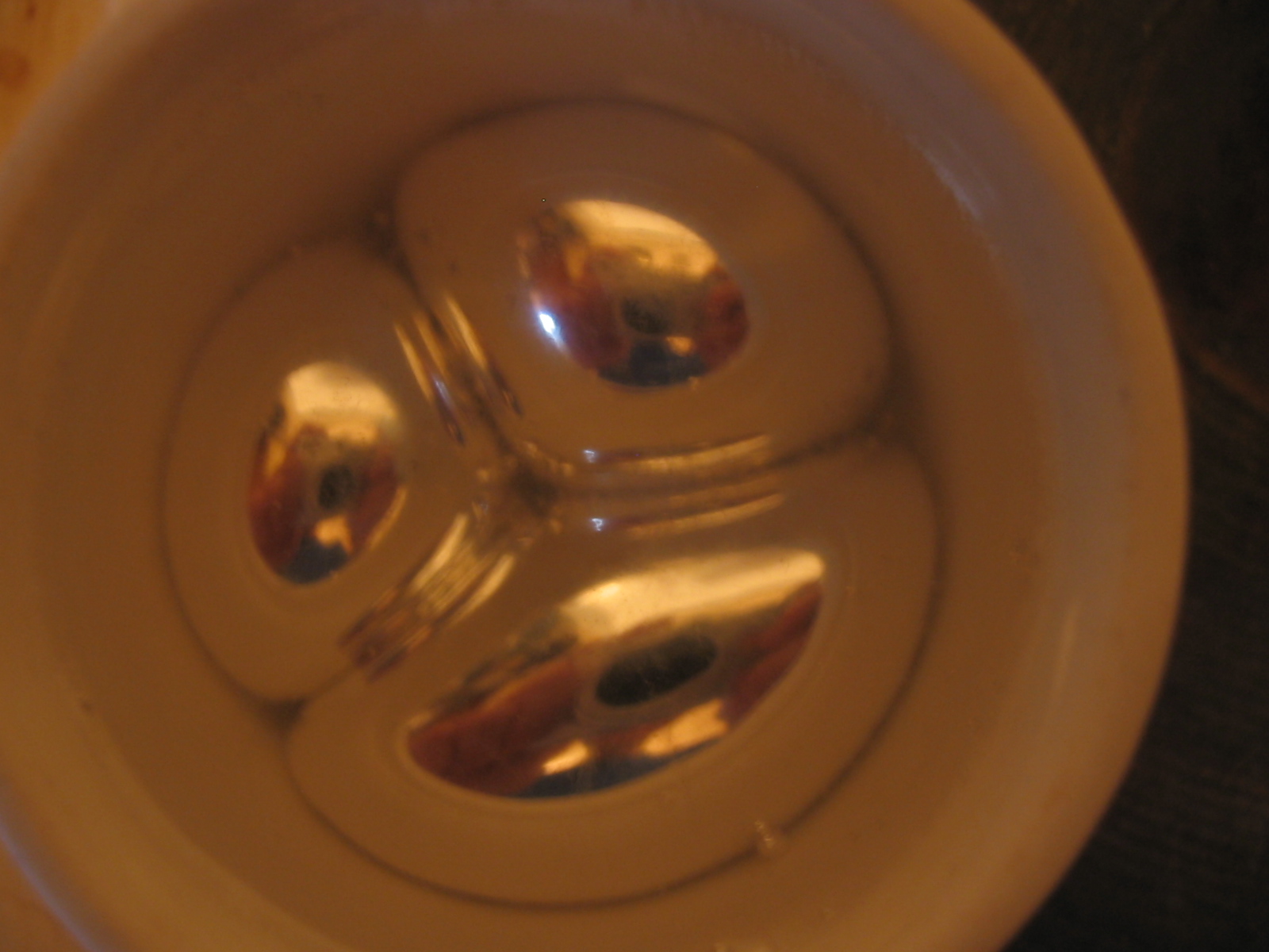

PostPosted: 08 May 2011 22:46
Joined: 08 May 2011 14:24
Posts: 42
герман wrote:
Здравствуйте Андрей1982! Не могли бы вы более подробно описать получение натрия этим способом, какой ток? сколько выдерживали электроды и емкость с расплавом?

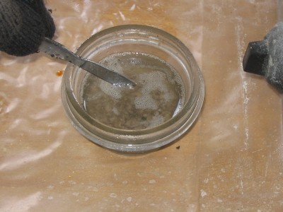

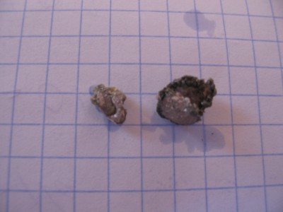

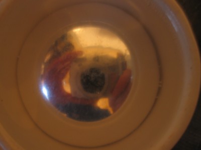

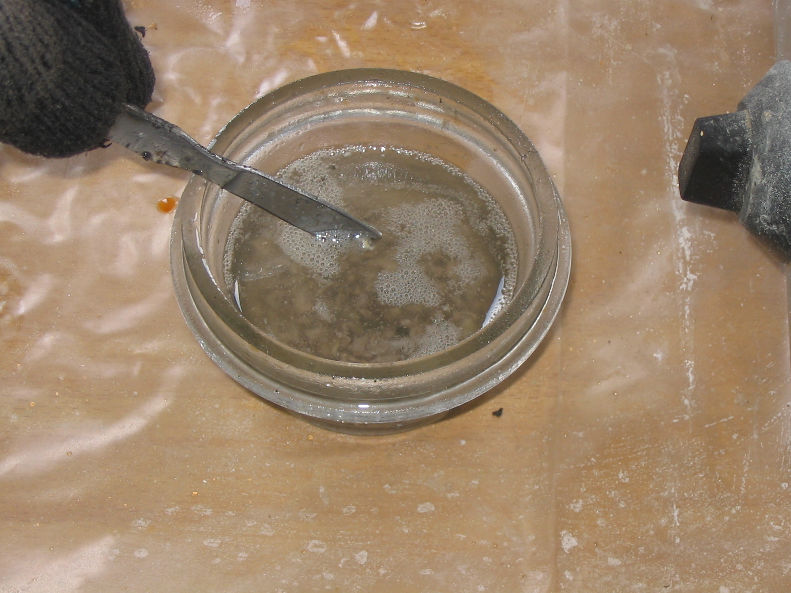

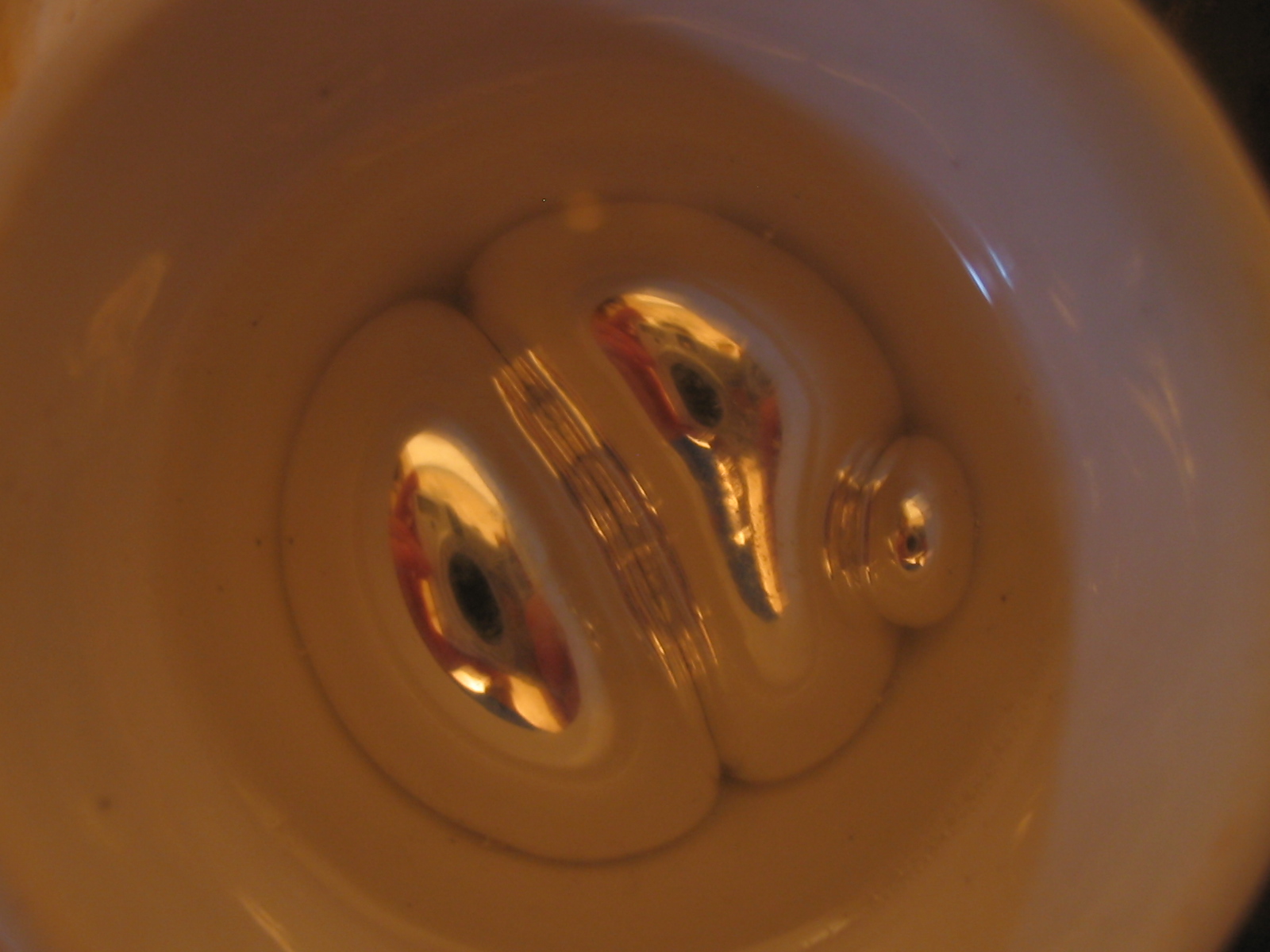

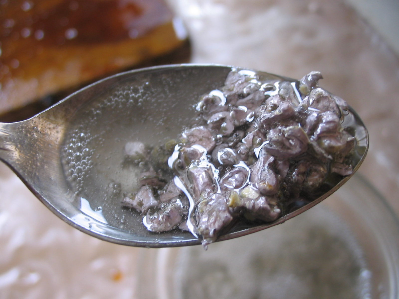

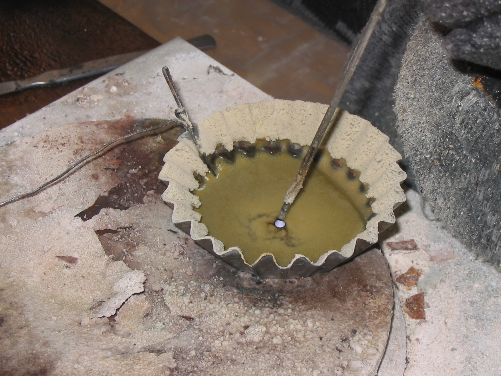

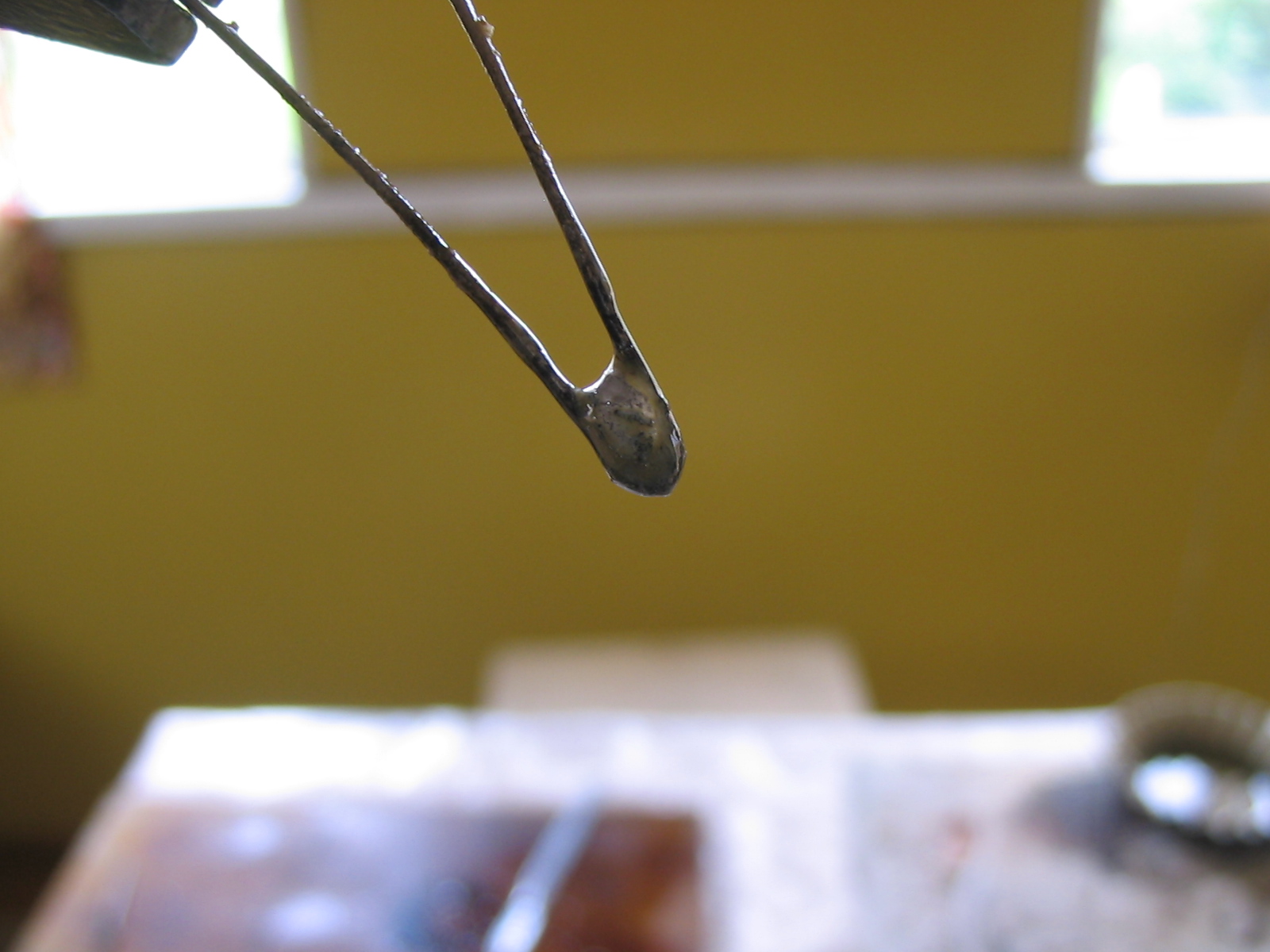

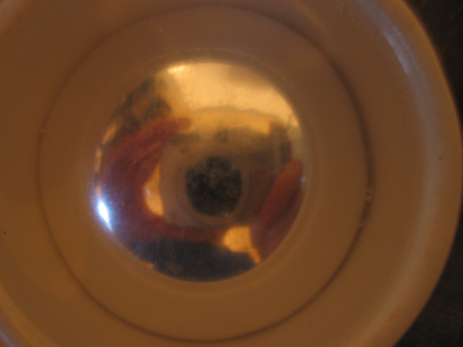

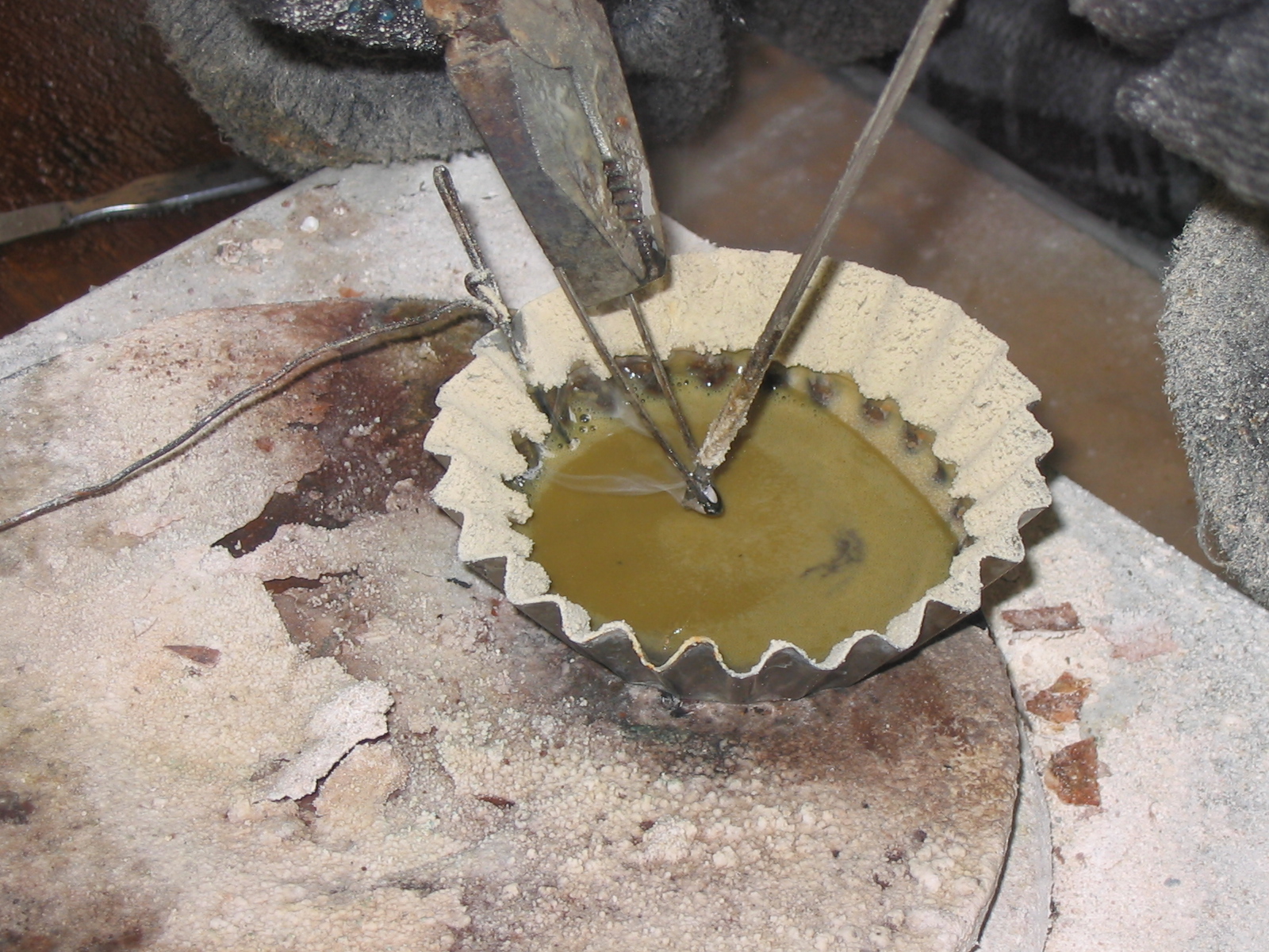

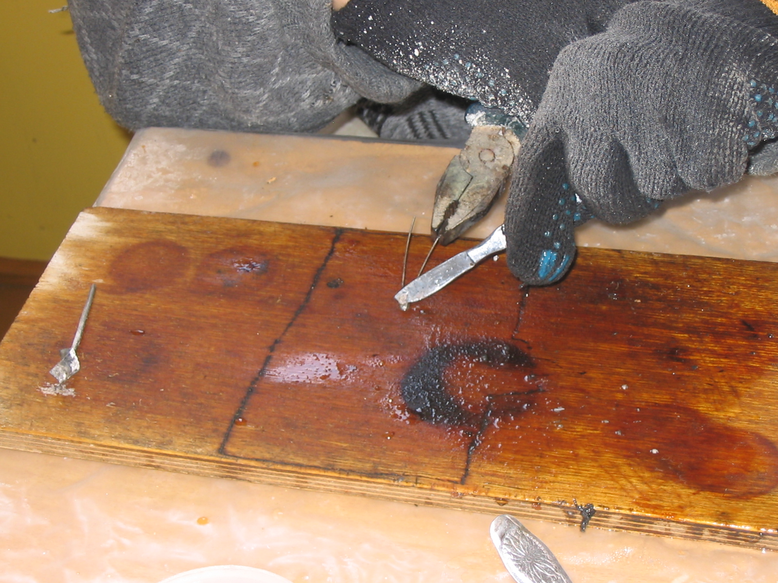

Брал формочку, засыпал в неё гидроокись натрия, ставил на плитку и нагревал до плавления. Стенка формочки была анодом, катодом была спица. Стоило прикоснуться спицей поверхности расплава щёлочи (погружать её глубоко в расплав не нужно) - начинался электролиз. Постепенно под остриём спицы появлялась капля расплавленного металла серебристо-белого цвета. Аккуратно погрузив рядом с каплей в расплав петлю-ловушку (невидимка, которую я удерживал плоскогубцами) катодом загонял в неё натрий и быстро извлекал из расплава щёлочи. (Это требовало некоторой тренировки). Петлю с "пойманным" натрием незамедлительно помещал в вазелиновое масло, а затем аккуратно вырезал натрий из неё скальпилем. Повторяя процесс многократно можно накопить много-много натриевых капель, которые затем сплавляются в единый слиток под слоем масла. Кстати, что-бы натриевые шарики сбивались в слиток их нужно аккуратно помешивать, не сильно энергично, а так, как бы сбивая капли друг к другу. 100 капель дают слиточек размером с крупный боб. Процесс довольно грязный и опасный, так как бывало образующийся натрий взрывался под катодом, разбрызгивая расплавленную щёлочь по сторонам. Глаза защищал очками, а лицо щитком. На руки одевал резиновые перчатки, поверх которых для термозащиты тряпочные перчатки в два слоя. Помещение должно хорошо проветриваться, т.к. аэрозоль щёлочи летит в воздух прилично, оседая от рабочего места в радиусе 2-3 метров. Я делал это на даче. А, да, на голову стоит одеть колпак из ткани (что бы волосы не вылезли) и на теле должна быть старая (которую не жалко), но надёжная одежда с длинными рукавами и, кстати, высоким воротником (что бы не жгло шею от оседающей щелочной пыли).

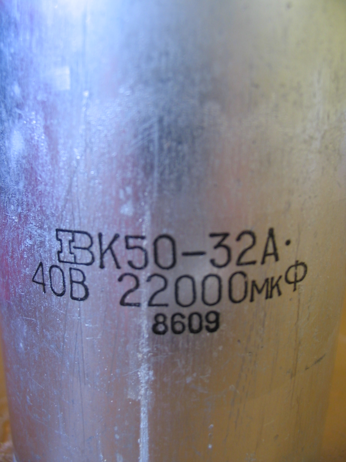

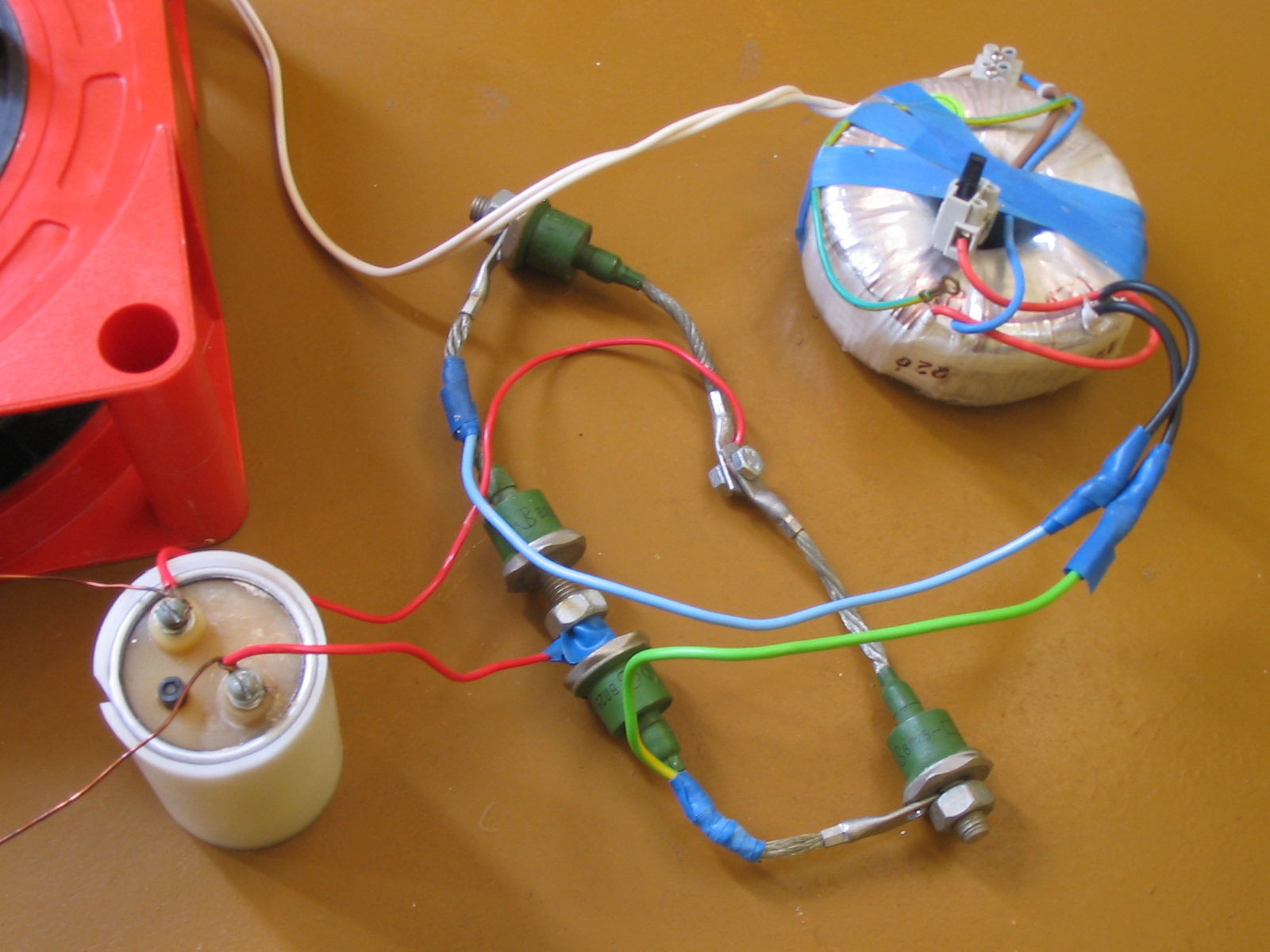

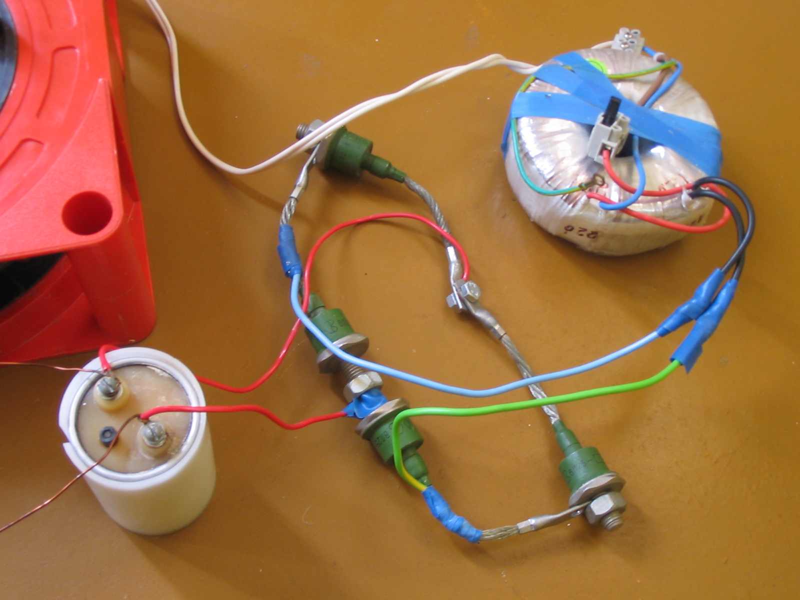

В качестве источника тока был самодельный выпрямитель. Напряжение на выходе 12В, ток не измерял. Про сам выпрямитель скажу лишь, что делал его на совесть из деталей с "существенным запасом". После 5 часов непрерывной работы диоды и сам трансформатор были еле тёплыми (несмотря на то, что работали практически в ситуации короткого замыкания). До самодельного выпрямителя использовал готовый, купленый на радиорынке, однако, он решил умереть. Видимо ему не понравились условия эксплуатации.
Если что, у меня есть фотографии.
Но честно скажу, лучше купить готовый товар, он стоит копейки!! И не надо будет убивать своё время и себя за этим процессом. Хотя, хорошее было время... ;)
File comment: Слияние капелек.
File comment: Переплавка натрия под маслом.
File comment: Кусочки натрия.
File comment: Перемещение кусочков натрия в тигель.
File comment: Промежуточное сохранение кусочков натрия в масле.

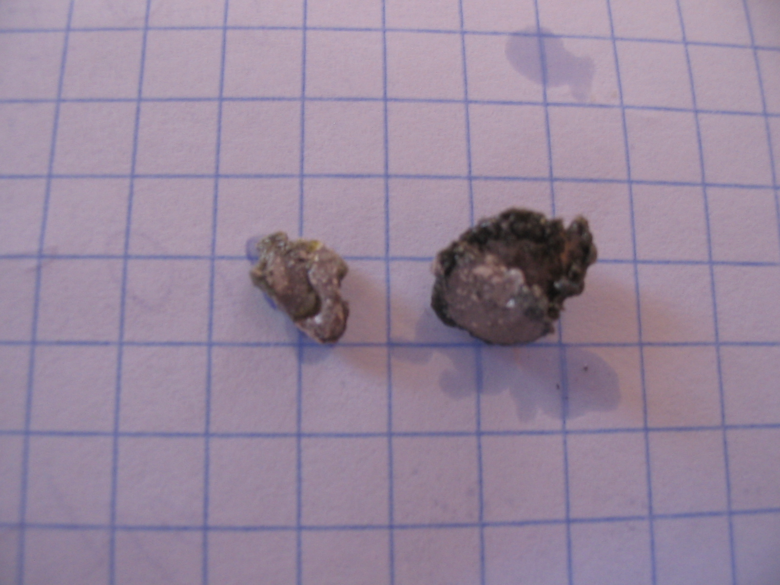

File comment: Вырезанные кусочки натрия (слева - типичный, справа - гигантский). Размер клетки 5X5 мм. Гигантская капля получилась лишь однажды, с чем это было связано - не знаю.
File comment: Освобождение остывшего натрия из петли-ловушки.
File comment: Пойманная и остывшая натриевая капля.
File comment: Захват натриевой капли в петлю-ловушку.
File comment: "Рождение" металлического натрия.

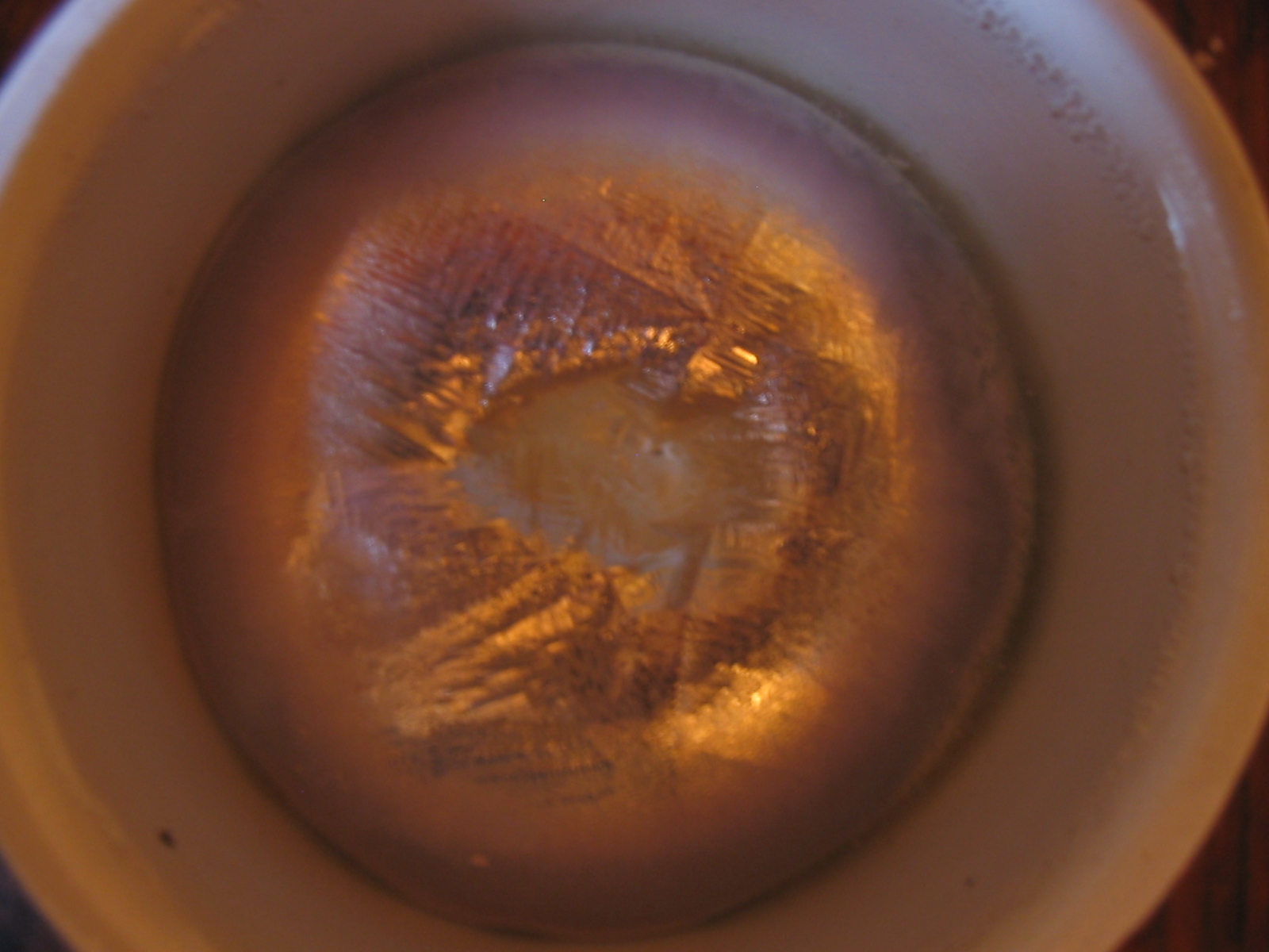

PostPosted: 09 May 2011 14:50
Posts: 42
Продолжение фоторяда:
File comment: Конденсатор выпрямителя.
File comment: Выпрямитель на диодном мосту.
File comment: Остывший слиток натрия. При остывании в центре появляется пупкообразное углубление, а на поверхности своеобразная "насечка" - результат кристаллизации. Натрий приобретает характерный розоватый оттенок. Например, как известно, калий имеет синеватый оттенок.
File comment: Расплавленный слиток натрия.
