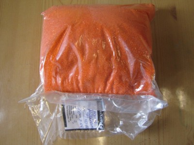

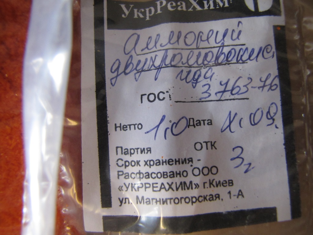

Нашел у себя целый клад.
File comment: Бихромат аммония
Примерно полгода назад попросил Сашу купить бихромат аммония в Укрреахиме, он купил, я его куда-то положил и продолжил заниматься делами. Очень скоро я забыл, где лежит реактив и стал считать его потерянным.
