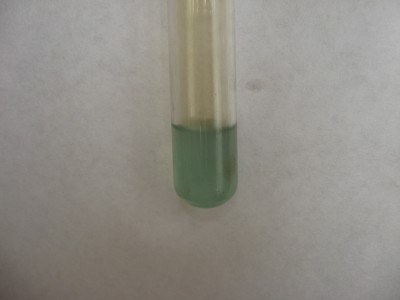

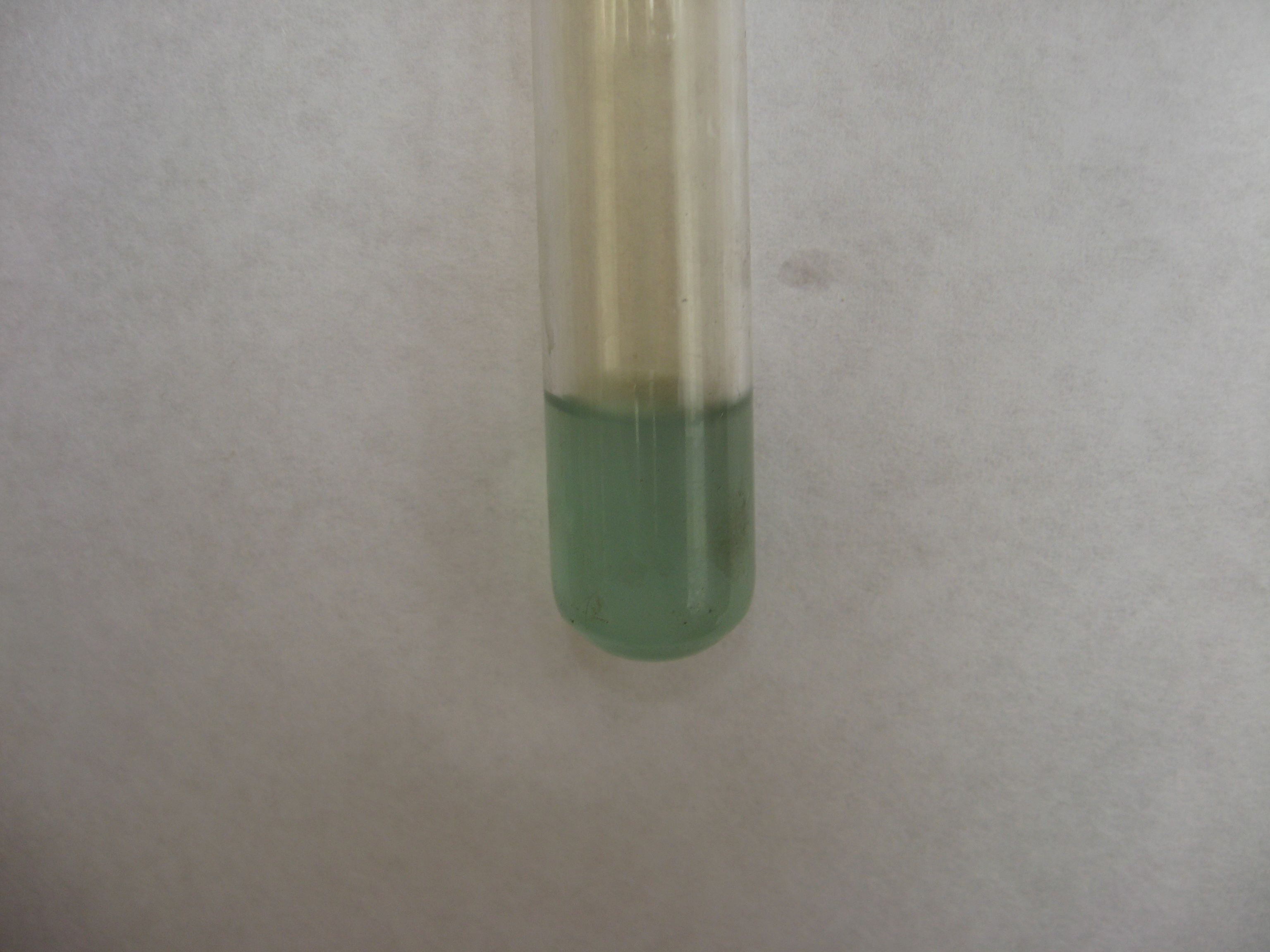

PostPosted: 11 Apr 2011 14:47
Cегодня перегонял азотку. Обычно у меня почти не было оксидов азота и азотка получалась жёлтая, дымящяяся. А сегодня почему-то начало идти очень много оксидов азота, азотка вышла голубая, а когда я её перелил стала слегка голубой. Отчего? И азотка ли это?
 Post subject: Re: Юный химик
PostPosted: 11 Apr 2011 15:26
Posts: 69151
Чистая азотка бесцветная (как вода). Желтый цвет азотке придает NO2, зеленый или голубой цвет - N2O3 (не только).

PostPosted: 11 Apr 2011 15:30
Но обычно у меня была жёлтая, а тут почему-то стала сине-зелёная.
