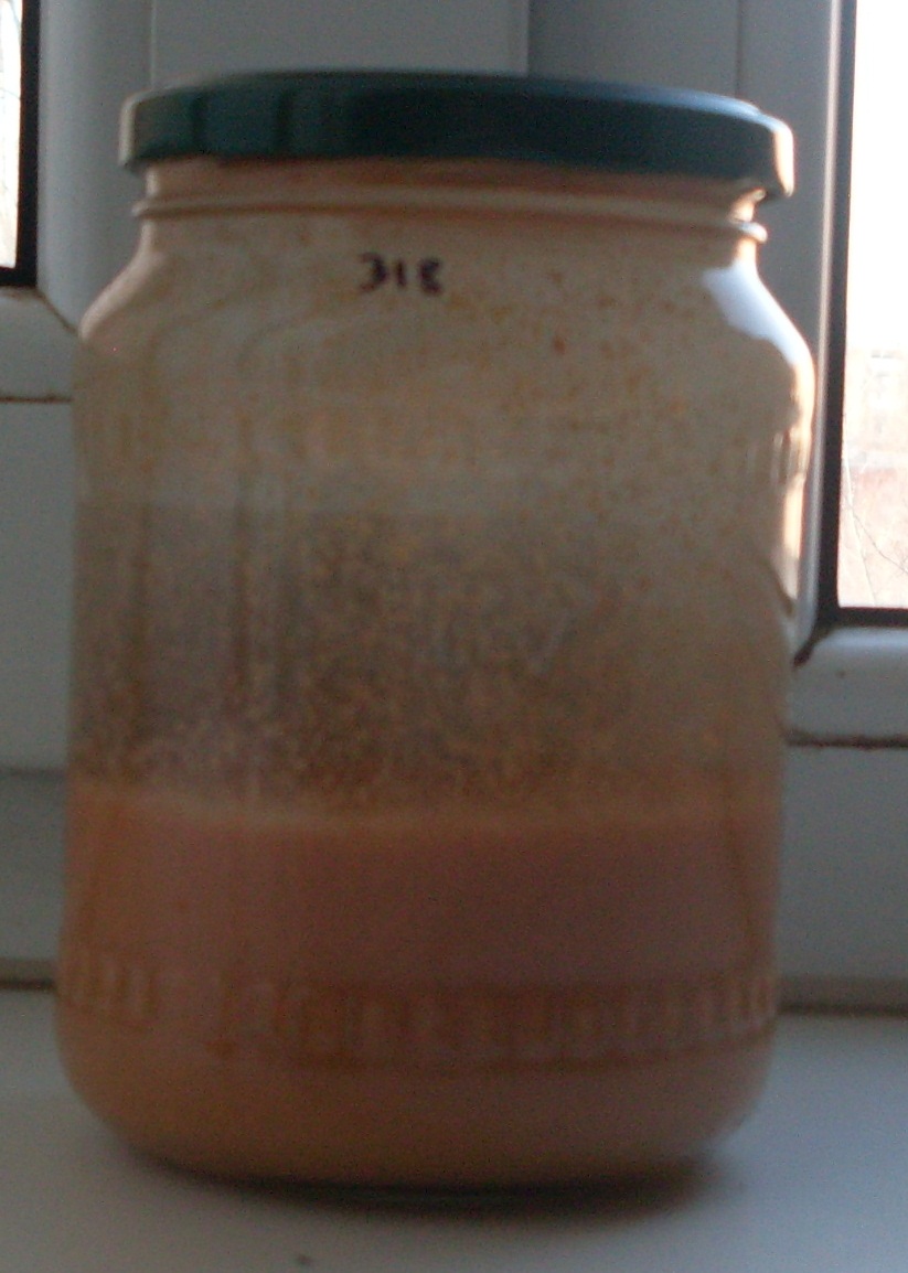

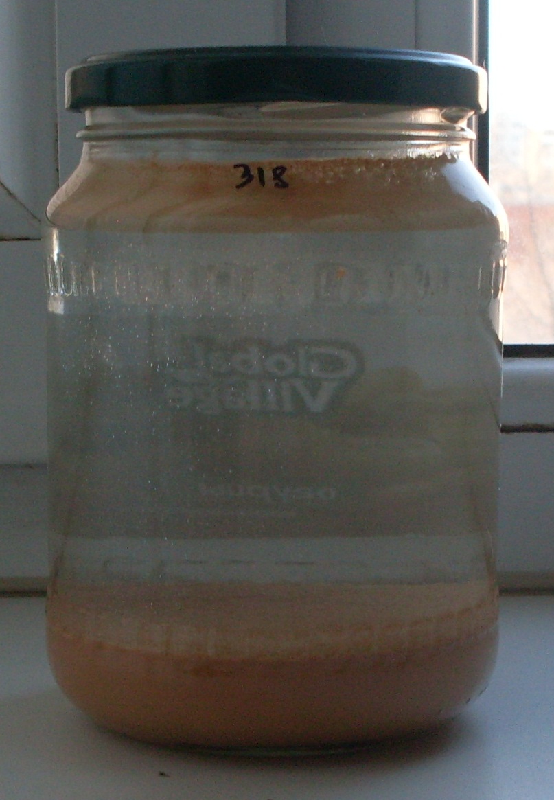

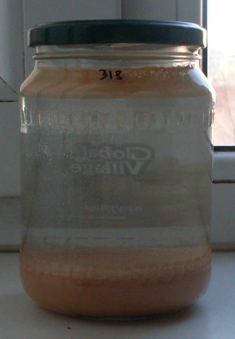

Перенёс суспензию в банку, и добавил холодной кипячёной воды для отстаивания.
Так выглядит осадок после второй промывки.
 Post subject: Re: Железо, его Соединения и Сплавы
PostPosted: 20 Nov 2025 22:12
Posts: 69158
Визуально у меня цвет был примерно такой же.

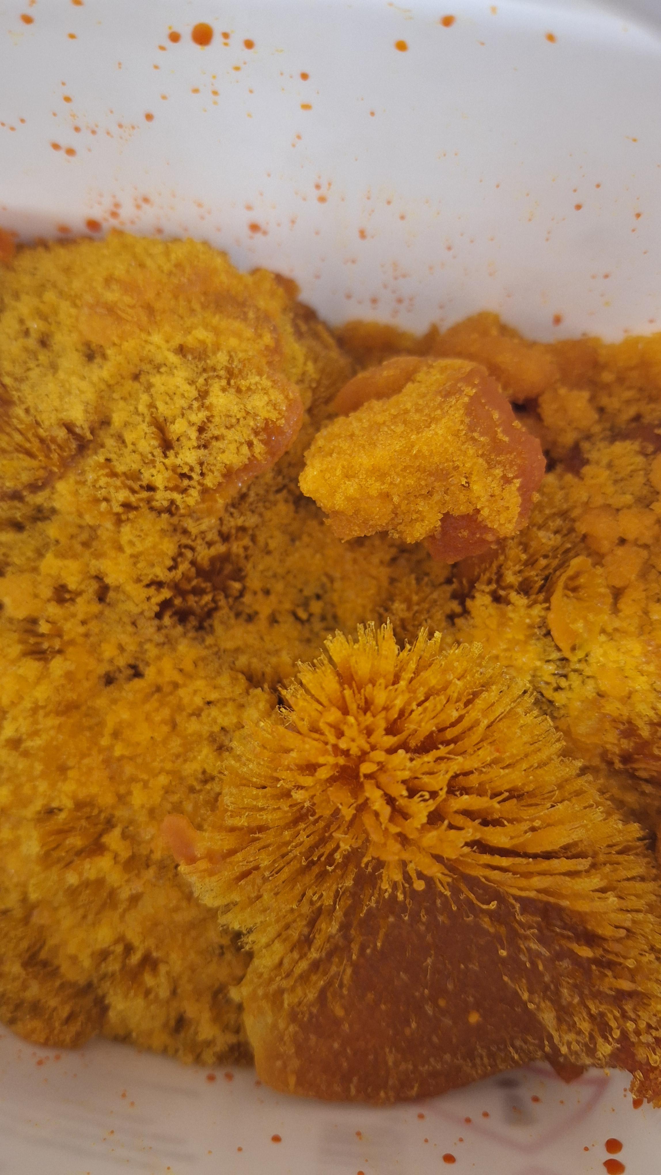

Итак, после высушивании получилось 13.06 г вещества, что примерно соответствует мольному соотношению гидроокиси железа к бензойной кислоте 1:3. Не совсем понятно, какова формула этого комплексного соединения.
Белые высолы являются свободной бензойной кислотой, т.к. они тоже растворимы в ацетоне.

Я думаю, что формула xFe(BzCOO)3*yFe(OH)3*zH2O - не в том смысле, что x, y and z неизвестны, а что соединение не имеет четкого состава и эти величины могут меняться в определенных пределах. Примерно, как с основным карбонатом меди, минералами глины или оконным стеклом. Не исключено, что в структуре есть также натрий.
Белые кристаллы у меня тоже, но не на самом веществе, а на фильтровальной бумаге. Оставил в неотапливаемой лаборатории - вещество до сих пор влажное. Можно положить в сушильный шкаф или принести в теплую комнату, но сейчас я занялся немного другой темой (пока пишу, рядом напарник мучится с электроспиннингом, а до этого часа полтора промучался я сам).
