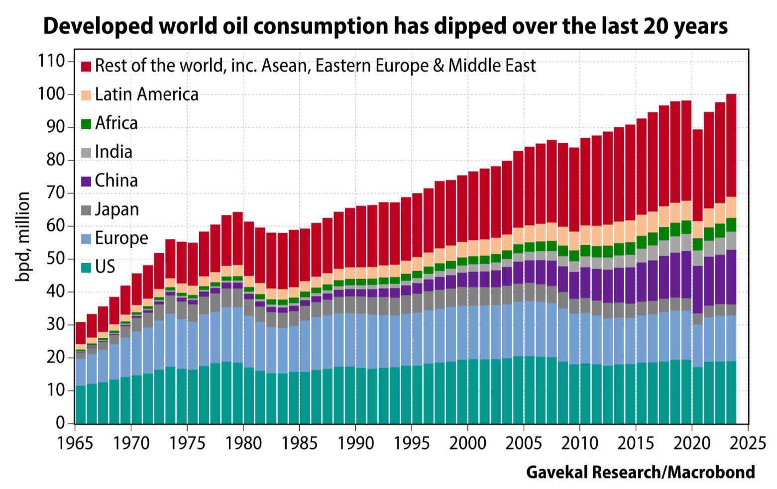

За последние 20 лет спрос на нефть в США, Европе и Японии остался на прежнем уровне и даже сократился. Рост мирового спроса обеспечивался Китаем и другими развивающимися рынками.
